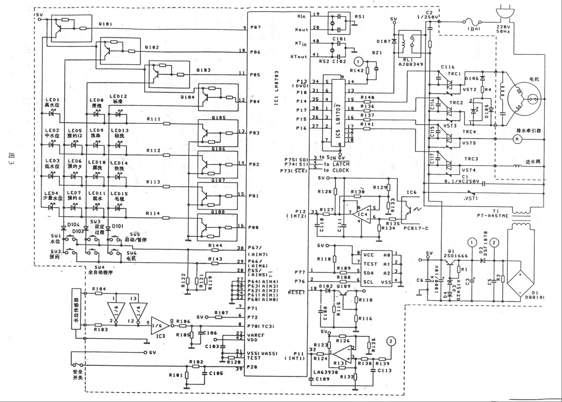

    图2是XQB55-118洗衣机的接线图,电脑板通过两对6芯接插件与水位传感器、安全开关、洗涤电机、排水牵引器、进水阀等执行部件相连接。工作时,电脑芯片首先接收控制板上按键的工作指令,再通过各种传感器(电机、安全开关、水位传感器)进行信息反馈,电脑芯片根据反馈的信息进行综合分析判断,显示出洗衣粉量的多少、水位的高低、洗涤时间和洗涤方式,然后控制执行部件完成进水、洗涤、漂洗、脱水等全过程。在洗涤过程中,还根据波轮受力情况不断调整水流和时间,使洗衣机一直保持最佳洗涤状态。
四、XQB55—188洗衣机工作原理
    1.电脑板电路工作原理
    图3是XQB55—118洗衣机电路图,其虚线框内为电脑板电路,电脑芯片采用LM8783,19、20脚接有4MHz晶振,40、41脚接有32768Hz晶振,为芯片提供两种振荡信号。其它外围电路分别介绍如下:
    (1)电源电路
    市电经5A保险管后分两路:一路经变压器T1降压,D1桥式整流,C3、C5滤波,Q1稳压后得到5V电压作芯片LM8783和其它器件之电源;另一路经继电器RL1和可控硅TRC1~TRC4分别控制电机的正、反转及进水阀、排水牵引器工作。压敏电阻VS1~VS5分别是变压器和可控硅的保护元件。
    (2)布量检测电路
    洗衣机内衣物的多少直接影响到洗衣机电机负载的大小。衣物放入洗衣桶内,启动洗衣机,电机进行正反转,其问电机处于停止供电时仍作惯性运动,并产生反电势。从电机启动电容两端取出信号,通过光电耦合器IC6以脉冲方式检测,再经IC4构成的波形整形电路整形,输出低压脉冲加至芯片33脚。布量多,电机负载重,脉冲数就少。反之,脉冲数就多。芯片根据输入的脉冲数就可判出布量的多少。
    (3)自动复位电路
    开机时,C108上电压不能突变,使18脚有一低电平,电路复位。其后D102击穿,C108充电,18脚保持高电位,洗衣机处于正常工作状态。
    (4)水位识别电路
    水位信号输送到芯片的⑧脚。洗衣机的水位不同,水位传感器输出的水位信号的频率也不同。在注水过程中,当水位传感器输出的脉冲频率与电脑芯片中存贮的水位频率相同时,芯片便发出指令,停止注水。
    (5)同步脉冲电路
    从D1桥式整流器输出端取出的100Hz脉动信号经IC4(LA6393D)整形后输出100Hz的脉冲信号,加至芯片的32脚,该脉冲信号可使芯片输出的控制脉冲与交流市电相位同步,以实现可控硅的过零触发。
    (6)安全保护电路
    芯片39脚是安全开关通断信号的输入脚。
    (7)存贮器电路
    芯片IC2作IC1的存贮器,与IC1的①、②脚相连,为IC1提供存贮的各种参数。
    (8)驱动电路
    芯片IC1 34-37脚输出的信号通过外围驱动电路L31720来驱动TRC1~TRC4四个可控硅,控制电机、进水阀、排水牵引器的工作与停止。通过驱动电路控制继电器RL1来接通和切断电源。还通过驱动电路控制蜂鸣器BZ1发出各种报警信号。
    (9)程序输入电路
    通过对SW1~SW5五个按键的操作,给电脑芯片输入“水位”、“预约”、“设定过程”、“全自动程序”、“启动/暂停”等指令,芯片即作相应的程序设定及启动/暂停洗衣机,同时相应的指示灯亮。其中LED1~LED4分别表示水位的“高”、“中”、“低”、“少量”,LED5~LED7分别表示预约12、9、6小时;LED8~LED11分别表示“浸泡”、“洗涤”、“漂洗”、“脱水”;LED12~LED15分别表示“标准”、“轻洗”、“快洗”、“毛毯”。

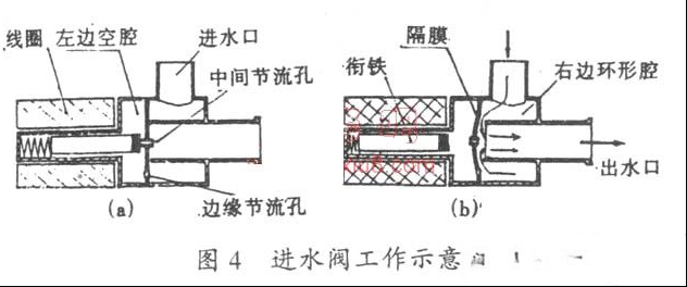

    (1)进水阀
    打开、关闭进水的阀门,工作原理为交流电磁式。有左右两个空腔,通过隔膜隔开,隔膜中间有一个节流孔(即中间节流孔),隔膜边缘附近也有一个针眼大小的节流孔(即边缘节流孔),断电情况下,衔铁在弹簧的作用下,封住中间节流孔,这时隔膜左侧受力大于右侧,推动隔膜右移,压紧进水阀的出水口,此时水流不出来,处于关闭状态,如图4(a)所示。当加电后,衔铁在电磁线圈磁力的作用下,克服弹簧的弹力,向左边移开。左边空腔通过中间节流孔与出水口相通,气压为大气压,右边环形空腔水压大于左边空腔压力,推动隔膜左移,打开进水阀出水口,水即从出水口流出,如图4(b)所示。

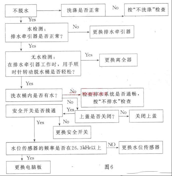

    五、XQB55—118洗衣机故障判断和维修

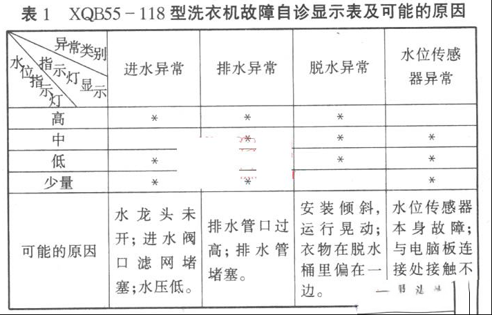

    1.故障自诊显示
    XQB355—118洗衣机有故障自诊显示功能,故障自诊显示表与XQB-68洗衣机的故障自诊显示表相同(见表1),也是用三个水位指示灯同时闪烁及电子蜂鸣器快速呜叫来通报异常。当某种异常出现时,用户应根据表1检查是否存在安装、使用不当方面的原因。除水位传感器本身故障外,用户一般都能自行排除。排除后洗衣机即可继续运行。
    2.无水检测
    全自动洗衣机通常在有水时才能运行。但为了让维修人员在无水情况下对洗衣机故障进行快速诊断,全自动洗衣机多有无水检测功能。XQB55-118洗衣机的无水检测程序操作方法如下:
    (1)按住“设定过程”键不放,打开电源开关,再按“启动/暂停”键3次,进入无水检测状态。
    (2)“标准”灯亮,按住“启动/暂停”键不放,波轮顺时针转。松开“启动/暂停”键,波轮停止转动。
    (3)按一下“全自动程序”键,“轻洗”灯亮。按下“启动/暂停”键不放,波轮逆时针转动。松开“启动/暂停”键,波轮停转。
    (4)按一下“全自动程序”键,“快洗”灯亮。按一下“启动/暂停”键,进水阀工作,并能听到很小的电流声。手摸进水阀口,能感到微小的振动。
    (5)按一下“全自动程序”键,“毛毯”灯亮。按一下“启动/暂停”键,排水牵引器工作,此时用手顺时针转动脱水桶很轻松。说明排水牵引器如离合器均正常,若用手顺时针转不动脱水桶,则离合器不正常,应更换。
    通过无水检测,可以很快判断电机、进水阀、排水牵引器、离合器等部件的功能是否正常。
    3、检修思路
    不脱水故障的检修流程(图6)
