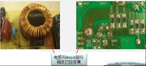

3 按照更改方案更改后出现2台二次损坏样机:
 发现此板电感以及Boost部分铜皮已经变黄,说明此板的温度相当高;但正常工作时电感温度为78.2°,MOS管为74°。因此分析此整机的功率应该远大于正常机.
有两种可能:1.直接工作在3D下但以100%占空比在工作(试产时曾经出现过),从而导致电感和MOS管温度很高,同时由于该IC没有输入欠压保护功能,MOS在高温下关机更容易损坏,所以才出现此台整机反复维修的情况。2.灯条部分直接对地短路,导致驱动板工作不正常.(试产时也出现过.)
