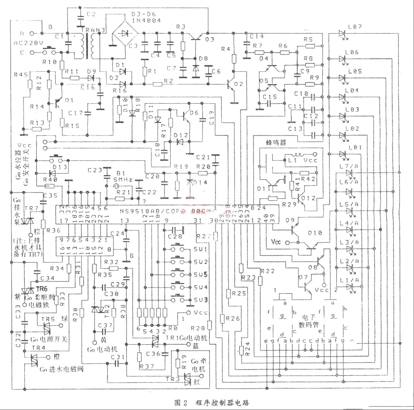

    XQB45—3DA、XQB45—4DA全自动洗衣机的控制中心是程序控制器,它紧固在洗衣机顶盖面板下面,程序控制器上安装着直流稳压电源、CPU电脑芯片、电子数码显示管、蜂鸣器、薄膜按键开关、可控硅及驱动电路等。220V交流电源、电源开关、进水电磁阀、排水牵引电机、水位器、柔顺剂电磁铁、电动机、安全开关及排水电泵(上排水机如XQB45—4DA才具备排水电泵)通过九针和四针两个座与程序控制器连接。电气原理图见图1。
    1.程序控制器电路
    洗衣机程序控制器采用了美国NS公司的8780大规模集成电脑芯片,程序已由该公司固化于其中。同时还采用法国THO—MSON公司的推动芯片。电动机及其它电器直接由电脑芯片来指挥完成各种洗衣程序,并提供各种保护功能。程序控制器的电路见图2。
    (1)电源电路
    交流电源220V经过6A保险管和电源开关后分两路,一路经变压器降压、整流、滤波及稳压后得到5V直流电源,供电脑芯片和其它外围电路使用;另一路经可控硅控制通断,给洗衣机的交流部件供电。
    (2)芯片CPU
    程序控制器的核心器件是8780电脑芯片,芯片CPU采用40脚双列直插封装。⑧脚接5V电源,15脚接地。⑥和⑦脚之间接有5MHz晶振,为芯片CPU提供时钟信号。其它外围电路组成各功能单元。
    (3)同步脉冲电路
    同步脉冲加至芯片的35脚,作为双向可控硅过零触发的同步触发信号。
    (4)自动复位电路
    加至复位端的低电平至少持续10mS才有效。开机时,复位端@脚为低电平,+5V对C9和C15充电,Q4截止,Q5导通。经过一定时间的充电,Q4导通,Q5截止,34脚转为高电平。这一过程使复位端有足够的低电平持续期,以完成程序的初始化。
    (5)程序输人电路
    通过控制电脑芯片CPU的⑨~13脚对地的通断,作“定时”、“水位”、“行程选择”、“程序选择”、“起动/暂停”等五个功能键的操作指令输入,从而达到控制芯片CPU作程序设置及启动和暂停洗衣机。
    (6)水位识别电路
    芯片CPU的38脚及其外围电路的作用是接收水位器的信号感知水位的高低。

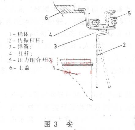

    (7)脱水保护电路
    芯片CPU的③脚是安全开关的信号输入脚。安全开关的工作示意图见图3,它配合芯片CPu在脱水时起两种保护作用:
    1)洗衣机在脱水时开盖,安全开关的触点断开,芯片CPU接收到信号即行急刹车保护。
    2)洗衣机在脱水时如衣物堆积在脱水桶一侧,由于离心力的作用使高速转动的脱水桶剧烈振动并以几十赫兹的频率撞击安全开关的传感杆,使安全开关连续输出通断信号,芯片CPU接收到这个快速通断的振动信号即执行纠偏动作(停机一进水一漂洗一排水一脱水),从而消除洗衣机在脱水时因衣物不均匀产生的严重振动。
    (8)驱动电路
    芯片CPU的17~23脚通过外围驱动电路来驱动TR1~TR7七个可控硅的通断,进而控制进水电磁阀、排水牵引电机、排水电泵、柔顺剂电磁铁的工作,及电动机作正反转和电源开关的自动复位。R37与C36、R38与C37分别组成TR1、TR2的阻容保护电路,可防止浪涌电压损坏可控硅。在洗衣机每次洗涤过程全部结束同时蜂鸣器发出报警信号后,TR5受芯片CPU的控制导通,给电源开关的电磁吸动装置通电,电源自动切断。
    (9)蜂鸣器电路
    芯片CPU的24脚在洗衣机每次洗涤过程全部结束或当由于某种原因而产生保护时,它将输出一个脉冲信号经Q11放大后驱动蜂鸣器发声报警。
    (10)显示电路

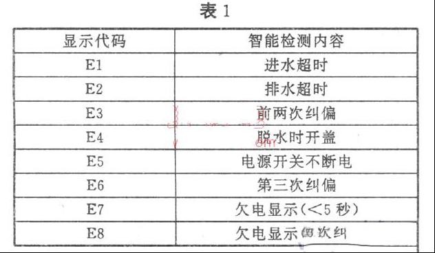

    LED01-LED07及LED01/A—LED07/A这14支发光二极管受芯片CPU的控制,当芯片的39脚或40脚输出高电平,25~31脚输出低电平,相应的LED发光,指示程序设置及工作状态。程序控制器上还设有一个两位的电子数码管,它同样受芯片CPU的控制,除了可以显示每个洗涤程序完成的时间、剩余时间和定时开机的定时时间外,还可以作为电源的指示灯和在由于某种原因而产生保护时,自动显示检测代码,告知用户洗衣机出现何种故障保护。智能检测代码见表1。

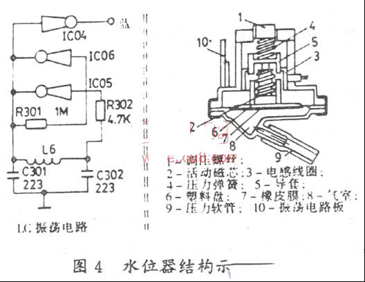

    2.水位器的工作原理
    洗衣机进水的水位自动控制是通过水位器来实现的,它位于洗衣机顶盖右后边。图4为该水位器的结构示意图,其结构大致可分为三部分,下部的气室加上橡皮膜组成压力传感部分,上致的活动磁芯和线圈与振荡电路板一起组成LC振荡电路。
    工作时,随着水位的升高,气室中的压力也升高。当压力升高到一定值时,橡皮膜推塑料盘顶着磁芯上移,改变它通过电感线圈的磁力线,电感线圈的电感发生变化,LC振荡电路的振荡频率也发生相应变化。当频率达到程序控制器预定值后,程序控制器便发出指令停止进水,并转入洗涤程序。用户选择水位实质上是选择程序控制器给出的四个预定频率,四个频率分别对应高、中、低2、低1四种水位。水位器在出厂前,振荡频率定为高水位频率22.60kHz,空水位频率25.20kHz。
