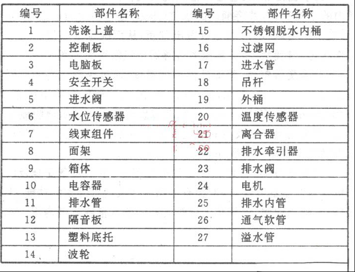

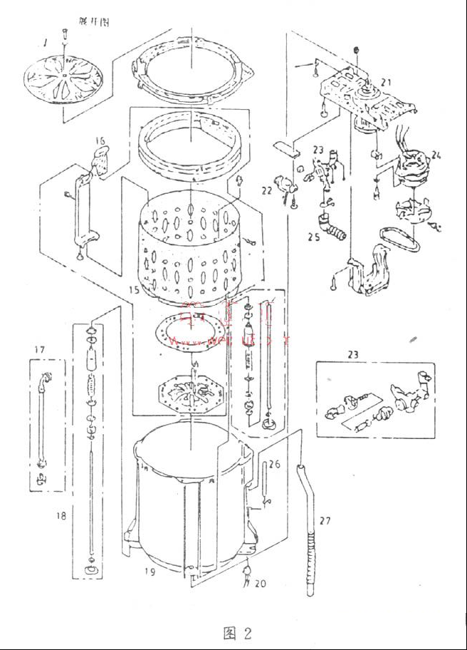

    三洋洗衣机主要由面架组件、内外桶组件及箱体(含底座)组件组成。面架组件是通过四枚螺钉与箱体连接;内外桶组件是通过四根吊杆吊装于箱体上。面架组件和桶组件是通过导线束组件相连实现控制,还有进水管组件、排水管组件等。见图1、2。

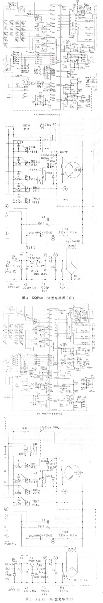

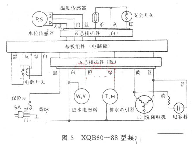

    XQB50—68和XQB60—88都是通过微机板(即电子程序控制器,又称“电脑板”)来实现全自动洗、漂、脱程序的。电脑板通过一些外设检测电器(电机、水位传感器、温度传感器、安全开关等)进行反馈信息来实现自检,确定程序运转、自动修正脱水偏置和自动报警指示。通过一些检测电器和外设驱动电器(进水阀、电机、离合器、牵引器等)来实现进水、洗涤、漂洗和脱水。图3为XQB60—88型洗衣机接线图,图4、图5分别为XQB60—88、XQB50-68型洗衣机电路图(上述两图仅供参考)。

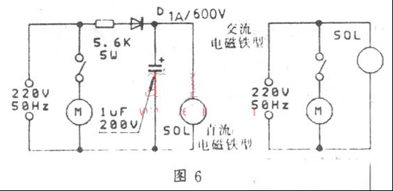

    (3)牵引器:工作原理(见图6),通过微电机的旋转,经齿轮箱变速达到牵引目的,由行程控制开关控制电机的牵引行程。在此过程中,直流电磁铁一直工作,起自锁作用(只给牵引,不允许逆退),直至排水脱水结束而转入下一步工作程序。
    其用途为打开排水阀门,实现排水功能,并牵引离合器上的操纵杆,使离合器从洗涤状态转到脱水状态,实现脱水。

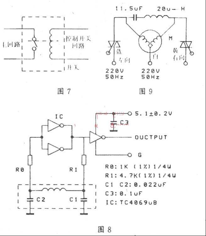

    其工作原理均如图7所示:洗衣机的主回路由开关的一组触点控制,而开关触点的自动断开则由控制开关回路通过开关本身的电磁铁控制,因而其开关也叫自动断电电源开关。
    (6)水位传感器:它用来检测洗衣机桶内水位及监控洗衣机桶内的水位变化,并将桶内的水位(压力)信号转变为电信号(频率)输出给电脑板,由电脑板做出判断,从而决定洗衣机的下步工作状态及控制程序。其压力传感器电气线路图如图8所示。

    洗衣机电机线路如图9所示,它是4极单相异步电机,同步转速为1500r.p.m。当白、黄色线间电源接通时,电机进行右向旋转。电容是与电机相匹配,帮助电机启动和运转的。

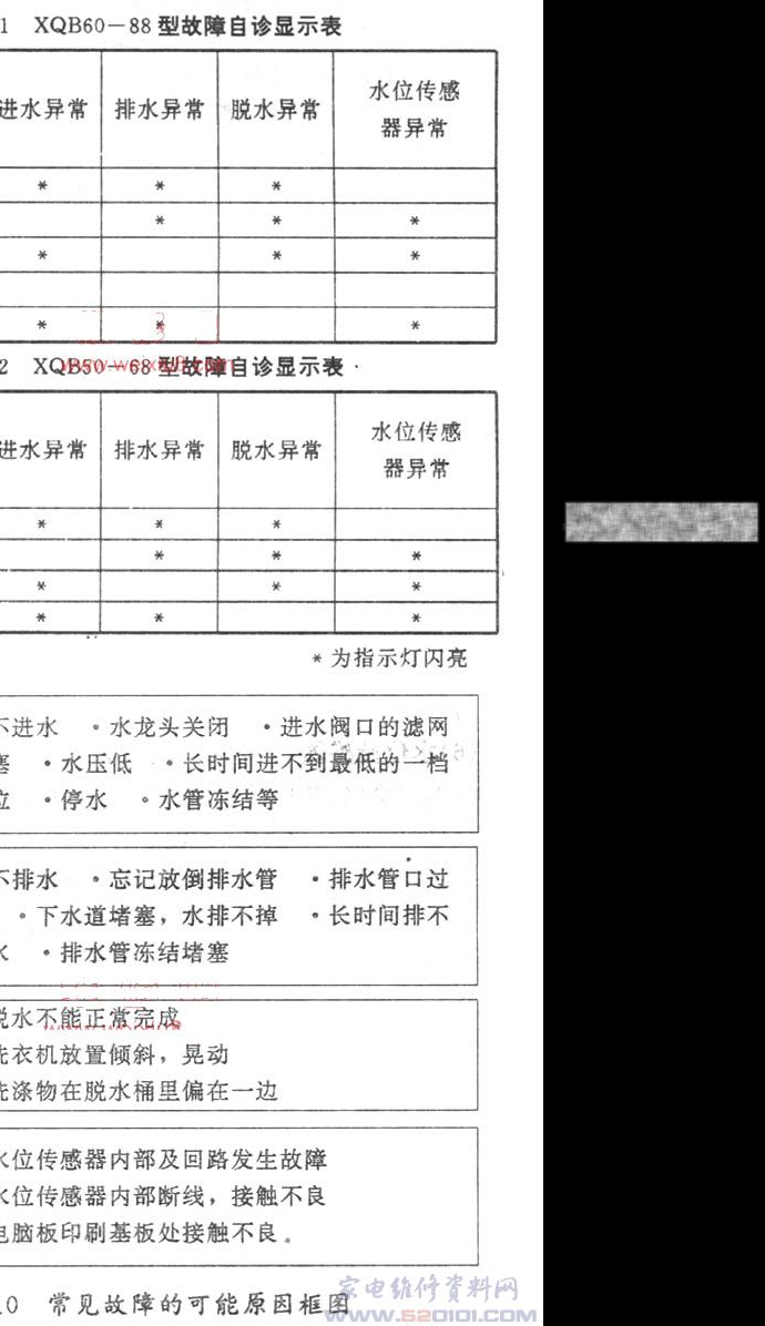

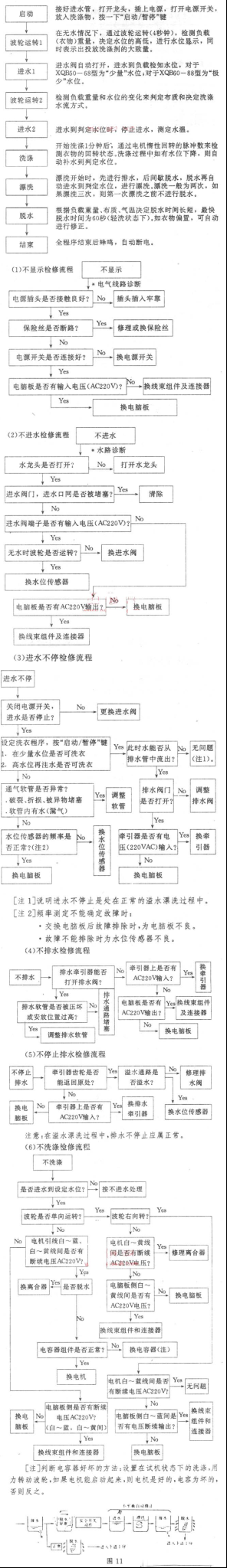

    洗衣机的故障有很大一部分是由于安装使用不当所造成。三洋洗衣机具有故障自我诊断显示系统,在洗衣机工作发生异常时,自动停止工作,并用三个水位指示灯同时闪亮及电子蜂鸣器快速呜叫来通报异常,用户根据表1、表2的故障自诊显示表即可知道出现异常的部位。出现故障的可能的原因见图10,对这些异常现象用户大部分可以自行排除。
    当出现异常显示时,按下“启动/暂停”键暂停工作。根据图10的内容检查处理后,再按“启动/暂停”键,洗衣机继续工作。对于水位传感器异常,应与当地特约维修点联系解决。

    3.全自动洗衣机故障检查修理流程图
(1)不显示检修流程
(2)不进水检修流程
(3)进水不停检修流程
(4)不排水检修流程
(6)不洗涤检修流程
