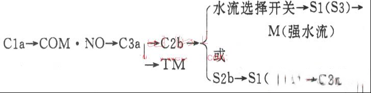

    (2)洗涤和漂洗工序。
    当进水到所选定的水位时,水位开关内的触点自动由常闭触点NC转接到常开触点NO,于是进水阀断电,进水停止。这时洗涤选择开关若是标准洗接通,则构成如下电路:
    TM通电运转,凸轮组转动,发出“嗒嗒”的触点转接声。由程序图可知,C4的a和b触点是交替接通的,当C4a接通时,洗涤水流取决于洗涤选择开关;当C4b接通时,形成C4b→S3→M的电流,S3的通断时间是通0.8秒,停1.63秒,产生轻柔洗水流。所以选择标准洗水流时,是交替地使用两种水流。当洗涤选择开关为轻柔洗水流时,则不管是C4a还是C4b接通,都是S3触片组工作为轻柔洗水流。
    漂洗时是C4b接通,使用的是轻柔洗水流。

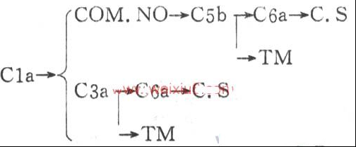

    排水时,水降低到某一水位时,水位开关触点N0转接到NC。但这时由于C6尚在零位,未构成电机电路,要等50秒钟后,C6a才接通,目的是为将内桶中的水排净。
    C6a接通前的电路是:
    TM运转后,可保证50秒钟的排水延迟时间。
    C6a接通后的电路是:C7a→C6a→S2b→M。

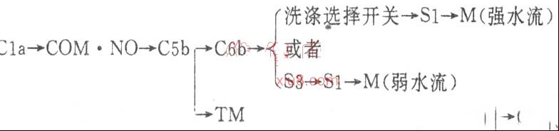

    (2)洗涤(漂洗):
    当洗涤选择开关接通时,S1凸轮工作,S1控制产生强水流。当洗涤选择开关断开时,S1和s3凸轮共同工作,在S1接通的时间内,只有S3接通时才有电流通过,所以S1按S3接通的时间工作,产生弱水流。

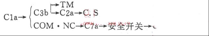

    (3)排水:
    排水时两个电路同时接通,且TM也运转计时,当内桶水位降低使COM和NO分离时,C3a仍接通,使C.S仍通电,从而可将水排净。

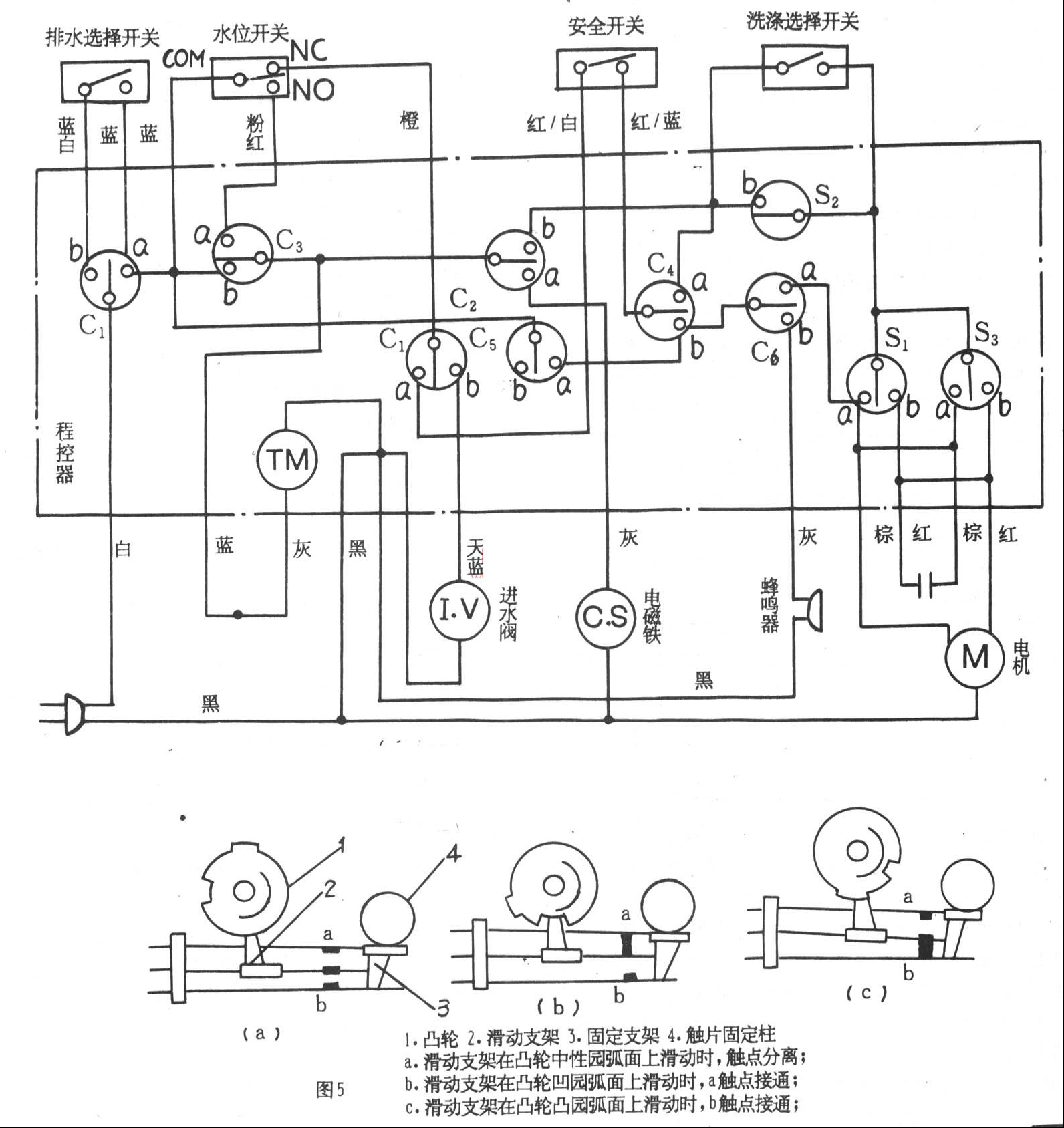

    3.琴夏牌全自动洗衣机电路(图5)
    各洗涤工序的电路是:
    (1)进水:
    C1a→COM·NC→C7b→I.V
    (2)洗涤:
    S1和S3两触片组采取轮换工作制,通断时间相同,以延长触点的工作寿命。
    (3)排水:
    (4)脱水:
    (5)蜂鸣:
    C1b→排水选择开关→C5a→C6b→蜂鸣器

    程控器各触片组的构造都是相同的,各触片都热注塑在塑料架上,由凸轮控制触点的通断(图5)。当触片变形、触点损坏、或塑料支架因过热而变形时,将造成触点不正常通断。触点和塑料支架如不能修复,就需要换整个程控器。

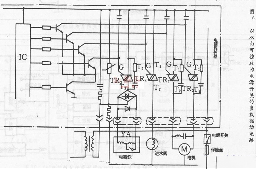

    电脑程控器是以安装在印刷线路板(通称电脑板或P板)上的单片机IC和双向可控硅或继电器为主体,另配以大量外围元件及触摸按钮选择开关(即功能键)构成IC的输入和输出控制系统。其中,主要是对双向可控硅(即双向晶闸管)的触发信号或继电器的接通信号的输出控制。
    (1)以双向可控硅为电源开关的电路。
    图6为国内电脑洗衣机多采用的双向可控硅驱动部分电路。由图可见,当洗衣机接通电源后,双向可控硅的两个工作极T1和T2之间就加上了AC220V电源电压,但是在控制极G无输出触发信号(触发电压DC5V,触发电流依受控件不同为4~30mA)时,T1和T2之间是处于截止(电阻几千欧以上)状态,电路不通。当G有输出触发信号时,T1和T2之间就被触发成导通状态,电机等即通电运转。G极通过电阻和三极管(或IC驱动放大器)与IC的输出端相接,当IC的输出端输出约3.6V方波电压的控制信号时,经三极管放大并反向后,在交流电过零前后的1.2ms时间内输出触发信号,使双向可控硅在交流电过零时导通(G极的断续输出是为了减少IC的电能消耗)。因此,双向可控硅在电路中起到交流电源开关的作用,其通断由IC控制。即由按钮选择开关发出操作指令给IC,IC根据指令按预定的程序向各个双向可控硅控制极输出控制信号,使各双向可控硅按程序导通,电机等即按程序运转,洗衣机按程序工作。

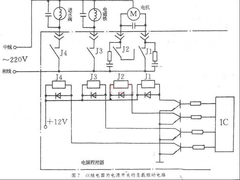

    (2)以继电器为电源开关的电路。
    在申花牌等电脑全自动洗衣机上,以继电器作为各电气驱动件的电源开关,由IC控制继电器的通断,实现洗衣机的程序运转。
    在图7所示的电路上,当IC输出控制信号时,使三极管e、b极得到一个≥0.75V电压,三极管导通,+12V电压通过继电器线圈到三极管c、e极接地,使继电器内的工作触点吸合,则电气驱动件电路接通。IC控制各继电器按程序接通,则洗衣机按预定程序运转。
    以双向可控硅或继电器两种不同器件作电源开关的电脑程控器的程序控制原理和电路结构完全相同。

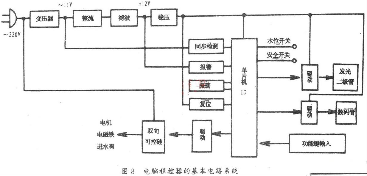

    2.电脑程控器的电路
    电脑程控器的基本电路系统如图8所示。
    电路包含.AC220V的负载驱动电路、IC和蜂鸣器工作用的低压直流电路、及高、低压共路的电路。电脑程控器一般由下列九部分电路组成:
    (1)单片机IC电路是程控器的控制中心,Ic的ROM中固化了预定程序。一般均采用8位微处理器CPU的IC,由算术逻辑单元ALU、可掩膜程序存贮器ROM、数据存贮器RAM、输入输出接口、以及控制计时、定时逻辑单元等组成。IC工作时,对各功能键进行扫描处理,根据功能键设置情况输出相应的控制信号。

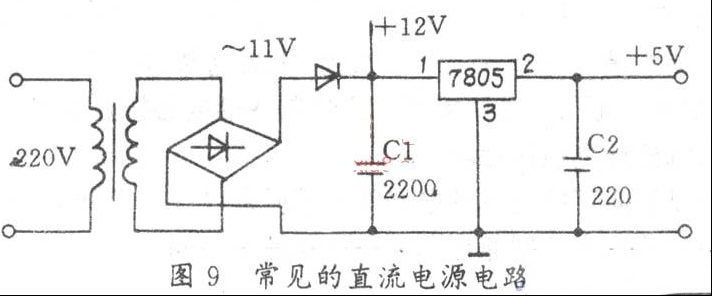

    (2)直流电源电路。
    电气控制系统一般需两种直流电源:+5V和+12V,其中+5V作为IC、LED显示电路、三极管放大器和驱动双向可控硅的直流电源;+12V直流电压供给蜂鸣电路(有的洗衣机还供给继电器)。
    图9为普遍采用的一种直流电源电路,经变压器将AC220V电压变压为AC11~12V,经桥式全波整流和滤波后,一路通往蜂鸣电路,另一路由三端集成稳压器7805稳压为+5V的直流电压,给IC供电。
    (3)同步检测电路(时基电路)。
    由分压电阻及脉冲信号电路组成,将交流零点所产生的同步脉冲信号输入给IC,以作为双向可控硅过零触发的同步触发信号,以及IC按此同步脉冲周期对各功能键、发光二极管巡回定时扫描。  [Page]
    (4)功能键电路。
    功能键电路是将按钮选择开关按一定的矩阵排列而组成的电路。按下不同的功能键时由该键所在的行输入到IC接口中,由IC判断处理,以设定不同的功能并转入相对应的工序,由IC的输出端输出控制信号。对水位开关和安全开关有两种处理方式:第一种是将这两个开关直接与IC相接(如水仙牌),当开关接通时,有输入信号给IC。当水位开关接通时,则IC发出注水停止、开始洗涤的信号;当水位开关断开时,IC延时发出电磁铁接通信号。而安全开关的通断则使IC发出信号使洗衣机开始脱水或停止脱水。第二种是将这两个开关接于功能键电路中,如小天鹅XQB30~8型,友谊牌XQB36—1型洗衣机.按功能键处理,当开关接通时,相当于键闭合接通,当IC对功能键扫描时,便判断为功能键闭合,IC就将发出转入相应工序的信号。
    (5)显示电路。
    显示电路由发光二极管按一定的矩阵排列组成,由IC输出端巡回输出显示信号,使显示电路的发光二极管交替发光显示,以显示洗衣机的运转状态。
    (6)复位电路。
    复位电路一端接于直流电源的三端稳压器输出,一端接于IC,当电源出现低电压(低于187V或另外规定的电压值)或电源有间断时稳压输出端的直流电压不正常,复值电路便将IC内部存贮器清零,使IC始终处于初始状态,即使程控器处于开机时的标准洗涤程序状态,以防止工作状态混乱。
    (7)LC振荡电路(时钟电路)。
    LC元件和IC内部电路组成的振荡电路为Ic提供了几兆赫的时钟信号,程控器的一切程序功能都是在时序脉冲控制下,严格地按指令周期完成。
    (8)报警电路。
    由三极管、电阻和压电陶瓷蜂鸣片构成的报警电路,当由IC输出3kHz左右的脉冲信号加到三极管基极上,集电极输出同频率的方波信号给蜂鸣片使之发声,表示按钮按动有效、程序执行终了以及异常运转状态等。
    (9)负载驱动电路。
    即图6(或图7)所示,由双向可控硅的驱动电路、触发电路和阻容保护电路组成,与双向可控硅驱动电路并联的压敏电阻MY470是用以吸收瞬间高压,保护双向可控硅的安全。与触发电路上的各三极管的发射极相接的三极管是总控制门,只有该三极管导通后,触发电路上的三极管才能导通,否则处于截止状态。
    除了上述九种基本电路外,有的电脑程控器还有过电流保护电路、高、低压保护电路等。

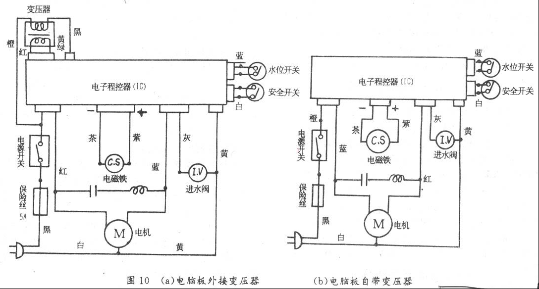

    全自动洗衣机的电脑程控器大多用一块印刷线路板,直流电源电路的变压器亦装在电路板上。但有的电脑程控器(如友谊牌XQB36—1、XQB36—3、水仙牌XQB30-111型洗衣机)线路板上没有安装变压器,用外接变压器。有的洗衣机功能较多,程控器上电子元器件多,采用两块线路板,一块线路板上装有负载驱动电路和直流电源电路,叫电源驱动板,另一块线路板安装IC、触摸按钮、指示灯等,只承受直流操作电压,叫程序操纵板,两板由导线连接,这样把高电压工作区和低电压区隔离开来,有利于检修安全,如友谊牌XQB36—1、XQB36—3型洗衣机。图10为此两种洗衣机的电路图。
    图10是电气接线图,将电脑程控器作为一个电气元件来对待,可以利用该电路图来检查洗衣机的电路故障,判断出电路故障所在。
    下面根据图6和图10来介绍洗衣机各运转工序的工作电路及不正常运转时的程控器状态。

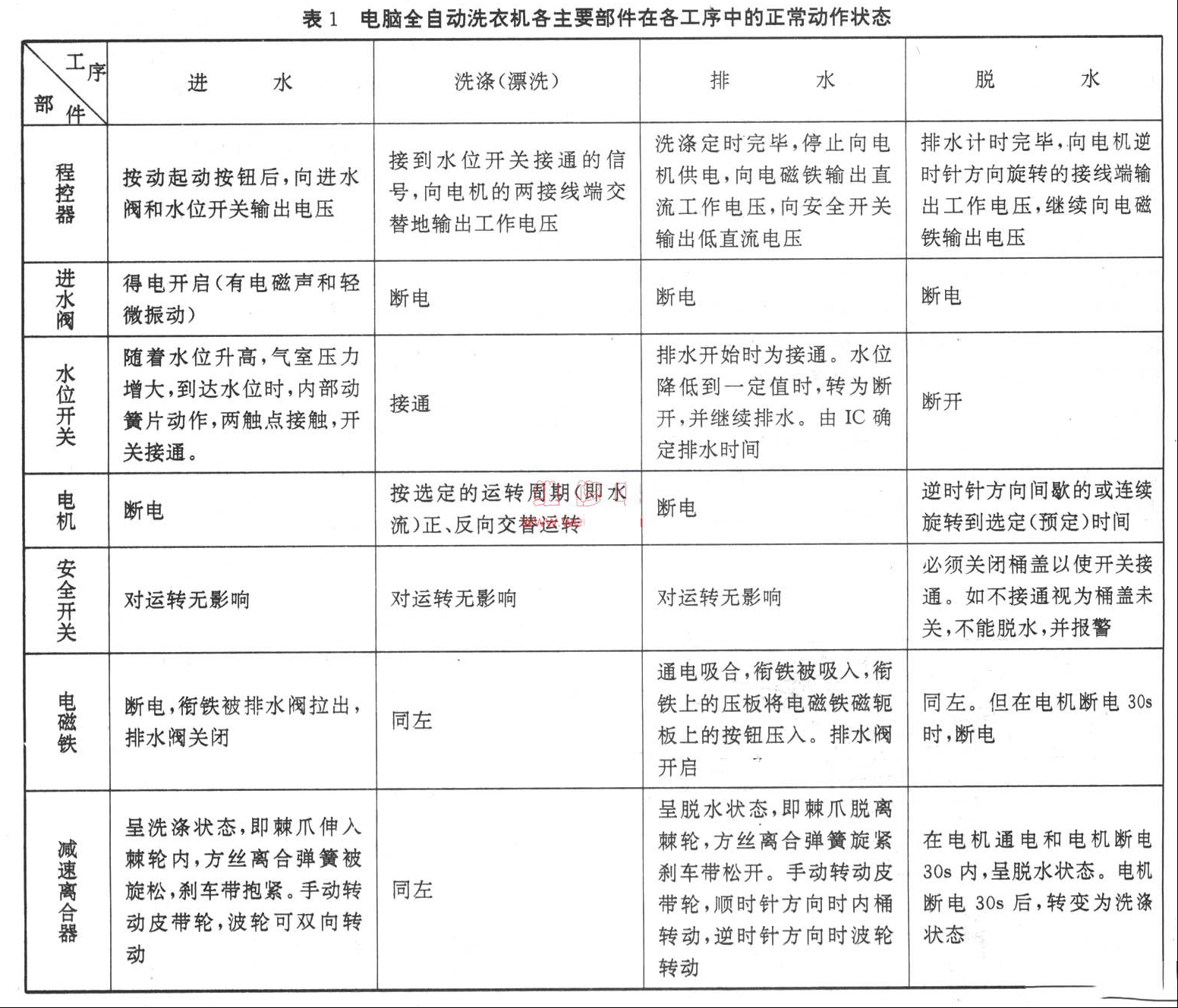

    4、电脑全自动洗衣机的电路检修
    (1)各主要部件在各工序中的正常动作状态。
    表1列出各主要部件相互配合关系及在各工序中的正常(动作)状态,供检修参考。

    ①电路故障检查的一般步骤和方法。洗衣机由机械和电气两大系统组成。一般用功能分析法来判断故障系统。如不进水故障就在进水系统;若超位进水不停,故障在水位传感系统;注水已停,但是渡轮不转,那么故障在洗涤工序电路系统或波轮传动系统等等。
    为了判断出故障是发生在电气还是机械系统上,先从外观检查机械装配有无异常,若无,则可用通电操作检查法来检查电气驱动件是否正常,如果电气驱动件能正常运转,那么故障在机械上;反之则在电气系统上。例如,进水阀有电磁声但不进水,若水压正常进水阀口未堵的情况下,则故障来自进水阀内部,可能是阀芯锈死,可拆开检查。排水阀不开启排水,检查发现电磁铁不吸合,用手按动衔铁按不动,可能电磁铁已烧毁。又如正常洗涤运转至脱水时内桶不转,经检查发现,选择单脱水程序时,电机转动正常,那么故障就不在电路上,而是在减速离合器上。
    当一个电气驱动件不能运转时,应先检查一下是否有得电现象(电磁声和电磁振动),如果有得电现象,那么电路是导通的,故障出自电气驱动件的绕组(或线圈)或机械结构上;如果没有得电现象,那么是电路不通,可对电路备接点、电源线、开关、电气驱动件逐一检查,如果电脑程控器的外围件都正常,那么,故障可能就在程控器上了。对程控器的检查应作为电路故障检查的最后一项。
    ②对电脑程控器的检查。电脑程控器工作时是按程序对各电气件输出工作电压,因此,对电脑程控器的检查主要是对输入电压和输出电压的检查。输入电压不正常,是洗衣机的电源电路有故障,而输出电压不正常,是电脑程控器有故障。如果输入和输出电压都正常,那么程控器可正常使用,个别小故障(如个别指示灯不亮)不影响使用。

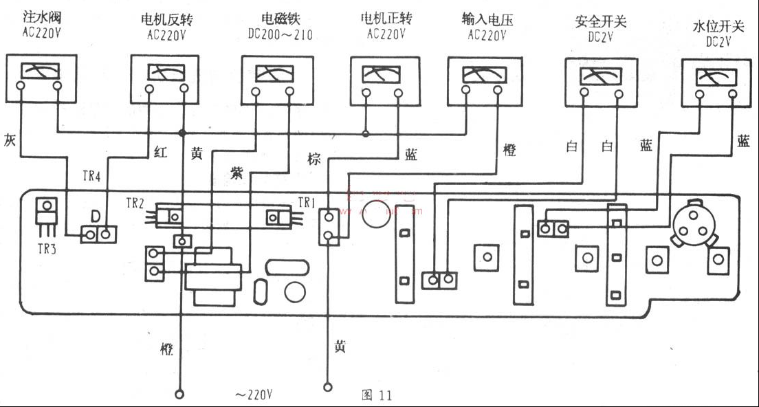

    下面以小天鹅牌XQB30-8型洗衣机为例,介绍对电脑程控器输入和输出电压的检查方法。图11为其程控器测量输入和输出电压的接线图。
    全自动洗衣机不注水时不能洗涤,检查时可按无水运转检查程序进行,桶内不注水时,用特殊的操作方法使各电路导通,在短时间内检查出各工序的电路和机械系统是否正常。
    把程控器从洗衣机前操作板内拆出后,把除电源回路之外的导线插头从程控器上拔下,然后接通电源插头和电源开关,用万用表测定各导线插座与电源回路的黄色导线插座之间的电压。具体测量结果和操作方法如下:
    a、电源插座,即橙与黄导线插座间的电源电压,应为AC220V。
    b、黄和灰导线插座间的电压为馈至进水阀的输出电压,应为AC220V。测量时接通电源开关后,再按压一下“起动/暂停”按钮。此时可同时测量对水位开关两插座间的电压。应为DC2.2V。
    c、黄和红、黄和蓝导线插座问电压为馈至电机正、反两个方向运转的输出电压.应为AC220V。两电压应该忽有忽无。测量时,可用无水运转的波轮运转(B程序)操作方法,也可在将水位开关短接后,接通电源,再按压一下“起动/暂停”按钮。
    d、棕和紫导线插座间的电压为馈至电磁铁的输出电压,应为DC220~210V。测量时,可用无水运转的脱水运转(C程序)操作方法,也可以选择单脱水程序.再按压一下“起动/暂停"按钮。(有时导线颜色与插座颜色不一致。)
    对于外接变压器的电脑程控器,要测量变压器的输入电压(AC220V)和输出电压(AC11~12V)。

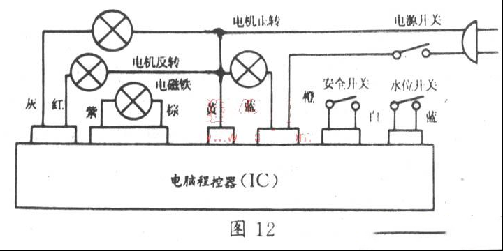

    对于单体的电脑程控器,可用灯炮来代替进水阀、电磁铁和电机,用通断开关来代替水位开关和安全开关,将电源接入黄和橙导线插座(图12),按照正常使用方法操作,各灯泡应该相继亮起。这也是工厂内常用的检查方法。
    不同牌号的电脑洗衣机可以用相同原理作输入和输出电压的检查。

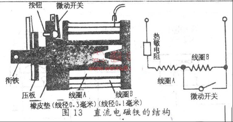

    ③对直流电磁铁的检查。电脑洗衣机上的直流电磁铁构造及内部电路如图13所示,其工作线圈有两段;吸合线圈A和保持线圈B,两者串联。A的电阻约114Ω,电流约1.69A,线圈A+B约3108Ω,电流约0.063A。与保持线圈B并联着一微动开关(转换接点),在电磁铁未吸合时,微动开关处于接通状态,B被短路,只有A工作,故电流很大,可产生吸引力把衔铁吸入。当衔铁全部吸入后,衔铁上的压板将按钮压入,使微动开关断开,于是B被串入,电流降低,但由于线圈匝数足够多,所以可使吸引力保持。
    电磁铁担负着拉开排水阀和转换减速离合器工作状态的任务,易于因故障而过载,过载时因吸力不足而始终工作在大电流下,时间长了易于烧毁短路,微动开关触点故障也会导致线圈烧毁,是洗衣机的故障多发点。检查时,在按钮不压入和压入两种状态下测量电磁铁两接线端的电阻,就可判断线圈是否正常。线圈烧毁后,一般不能拆卸,只能更换电磁铁。

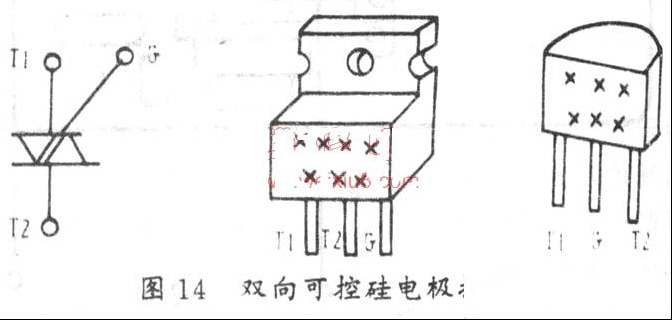

    ①负载驱动电路故障。图6所示的交流电压输出和控制电路的故障,是常见的故障。当程控器输入电压正常,但输出电压不正常时,应首先检查有关电路上的双向可控硅,其数据如下:电机电路上的TR1和TR2为6A/600V或8A/800V,电磁铁电路上的TR4为3A/600V,进水阀电路上的TR3为1A/400V。其电极(管脚)排列如图14所示。
    对双向可控硅常用检查方法有两种:第一种是直流电阻测量法.用三用表测量,T1和T2的正反向电阻应为数千欧以上,T2和G间的正反向电阻也应为数千欧以上二,T1和G间的电阻约100Ω,第二种是电压检查法,将程控器接入电源,操作程控器,使双向可控硅处于导通状态。用三用表的交流电压档,两表笔分别接主电极T1和T2,读数为0.7~1V时,为完全导通,正常;若读数大于1V,表明有不完全导通现象,读数越大,不导通现象越严重。当读数为220V时,为断路。
    双向可控硅:有断路和短路两种损坏状态,在洗衣机上易因过载或短路过电流而将可控硅击穿短路,当T1和T2短路时,其电路将呈现连续导通现象。即洗衣饥接通电源后就转动,电磁铁即有吸合声,进水阀即进水。电机电路上的一只可控硅短路时,电机在某一个方向上将呈现堵转现象。并发出很大嗡嗡声,很快发热,时间长了会烧毁电机。当T1和G短路时,则可控硅不会被触发。当T1和T2、T1和G极间断路时,可控硅也不会被触发。控制电机的两个可控硅有一个断路时,电机将只能一个方向旋转。另外,若出现空载运行正常,但洗涤无力,甚至不能带负载起动,这是可控硅没有完全导通。
    最易因过载发生短路的可控硅在电磁铁电路上,电磁铁易发生烧毁短路故障.这时电路上的可控硅必击穿无疑。所以可控硅短路后必须查明原因并排除之。
    若可控硅正常,但不输出电压,就应对G极触发电路上的电阻和三极管进行检查,当可控硅短路时,触发电路上的电阻易被烧坏。
    若是对电磁铁的输出电压不正常,还需对桥式整流电路进行检查,用万用表分别测量四个二极管的正反向电阻,R正≈170Ω,R反≥2kΩ,否则更换之。

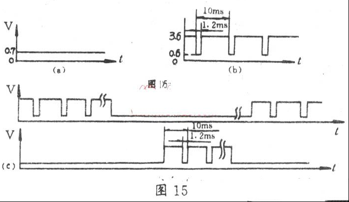

    ④单片机IC故障的判断。目前,国产电脑洗衣机的IC一般都是从外国大公司订制的,质量较可靠,故障很少。
     判断IC是否正常是检查各脚的直流电压值或看电压波形图。检查IC时,首先外围电路和外围元件都应该是正常的,由于受自身元件及外围元件参数的影响,IC所测值和标准值不同,但相差不大亦是正常的。
    当输入IC的电压正常、经操作程控器后,IC对双向可控硅的控制极无输出,或呈常通常断状态等则可能是IC损坏。
    程控器通电不运行时,IC对双向可控硅控制极输出的电压波形如图15a所示。图15b是注水工序和排水工序时,IC相应的对双向可控硅控制极输出连续电压波形,图15c是洗涤工序时,IC对电机上的两个双向可控硅的两个控制极输出的交替的电压波形。各输出波形皆为100Hz的方波波形。
    ⑤虚焊故障。在所有电子元器件中,虚焊故障比较多见且难以检查。当有的元器件管脚已经氧化,装配进行波峰焊时就易产生虚焊,这些虚焊点有时开始没表现出来,在使用一段时间后就可能表现出来了。
    虚焊能引起直流电源电路无电压输出或低电压输出,而使程控器不能工作,元件虚焊可以使一条电路或呈断路状态,或呈不正常工作状态,使洗衣机失去某项功能或程序紊乱。虚焊的发光二极管将不亮,但不影响洗衣机正常运行。
    虚焊故障和元件断路故障较难区分。一般先通过测定元件管脚间的电阻来判断元件是否正常。如果元件正常,那么就可能有虚焊故障,应仔细检查管脚与铜皮之间是否松动来判断焊接质量。如有松动,仔细地刮一下管脚与线路板铜皮,然后把焊点焊好。注意焊接时一定要切断电源。为检查出虚焊点,需从相关件开始,逐点检查,直到IC的管脚为止。
    ⑥线路板上铜皮故障。印制板线路铜皮连线间的粘连将造成短路故障,使电路不能正常工作而出现发热现象。当发现铜皮间有短路现象时,可用断锯条或小刀将多余的铜皮剔除,就能消除短路现象。铜皮连线间有裂纹,将造成断路,可用焊锡连接起来
    在一些电路板上,为防止过电流烧坏元件,在电源回路的电路中(图6黄导线插座前的电路),还设计有两段保护电路,该段的铜皮窄,在图上以“山”型线来表示。当电流过大时,该处铜皮先烧断,使线路板断电,保证线路板安全。该处烧断后,呈焦糊状,透过密封胶就可发现。在查明过电流的原因(压敏电阻击穿或电磁铁短路)并排除后,将烧断处铜皮焊接起来,电路板就可恢复正常。

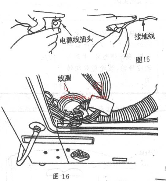

    ④检修时要注意人体静电对IC的影响。对于MOS元件,当输入端开路时,不足千伏的静电电压就可能将其击穿。雨人体在干燥气候条件和穿着丝绸服装并与大地绝缘时,静电电压可高达万伏。为了防止人体静电对IC的影响,在检修电脑洗衣机时,应将人体接地,也可如图16所示用手指触摸电源线插头和接地线的方法来消除人体与电路间的静电电位差。应将电烙铁接地,或将电烙铁断电后再操作。
    ⑤不要将电路上的线圈拆开。在电源电路和电容器电路上串联着线圈(图17),线圈对电路中的电压变化有抑制作用,可以减小电路中瞬间高电压对程控器的影响,故注意不要将线圈拆开。

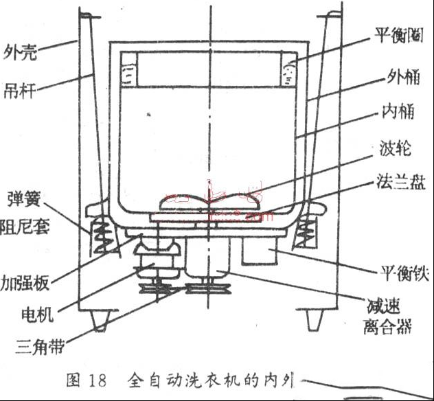

    波轮式全自动洗衣机为套桶结构。洗涤时,内桶不动,波轮运转;脱水时,内桶以约900r/min的速度转动,利用离心力进行脱水。外桶为盛水桶,底部有排水管和排水阀及牵引排水阀的电磁铁,由电机、三角皮带和减速离合器组成的传动机构也装在外桶底都。内、外桶以同一轴线套装在一起。
    为了减轻振动,在内桶上部固定着内装食盐水的平衡圈,运转时,盐水向内桶偏重的相反方向移动,以减轻因洗涤物等偏量而产生的质量不平衡;另外外桶依托减振弹簧及阻尼套,吊挂在洗衣机外壳上。内外桶就构成了如图18所示的柔性系统,使洗涤和脱水振动为弹簧所吸收,弹簧的形变因有阻尼套而减轻。为了使整个内外桶系统的质心在桶的轴线上,有的采用不同刚度的吊杆弹簧,有的在电机的另一侧装有平衡铁。  [Page]
    若四个吊杆的长度不一致和减振弹簧的刚度不一致,装配后的内外桶向一个方向倾斜,运转时必然产生振动和噪声。着阻尼套内无润滑油或四个阻尼套松紧不一致。都会影响减振效果。电机和平衡铁的松动也将产生剧烈振动和噪声。

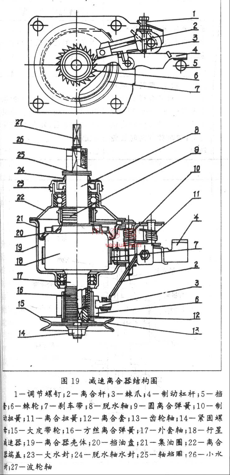

    一般采用两种类型的减速离合器,一是卡箍制动式,另一种是刹车带制动式,两种减速离合器仅控制动作的方式有所不同,工作原理相同。下面介绍应用最多的松下刹车带制动式减速离合器的结构和工作原理。
    (1)结构简介。
    减速离合器可以分为离合器和减速器两部分,洗涤和脱水两种状态时离合器的转变由排水电磁铁带动离合器的杠杆系统来实现。减速器在洗涤时使转速降低带动波轮转动。图19为减速离合器的结构图(减速器仅画出了外形图)。
    减速器外壳、外套轴和脱水轴被加工成为一个不可拆卸的整体,外套轴下是离合套。大皮带轮和离合器以方轴对方孔装配在齿轮轴上,因而被固定在齿轮轴上,与齿轮轴一起转动。外
