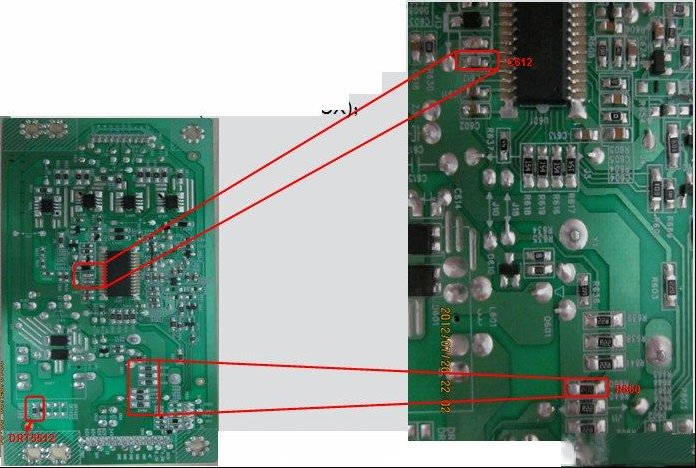

    一、DRT4812驱动板针对Q601损坏返修措施
DRT4812(PCB板号:40-RT4212-DRC1XG)Q601损坏的返修措施:
C612由0.022UF改为680PF;
2.  更换损坏的Q601(11-15A20D-0CX);
二、DRT5512驱动板针对Q601损坏返修措施
DRT5512(PCB板号:40-RT4212-DRC1XG) Q601损坏的返修措施:
增加电阻R660为0.47欧;
3.  更换损坏的Q601(11-15A20D-0CX);
