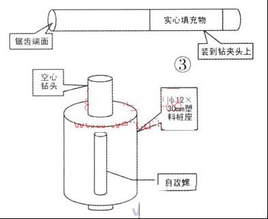

    不得不想其他方法:将原来的螺丝孔打通并扩大到6mm,改用机制螺栓从里向外穿出来,再用螺帽、垫圈拧紧六爪盘。这时的问题就归结到:能否找到一个外径为6mm、内径大于5.3mm的薄壁钻头,用类似装空调时打墙洞的方法,将断在塑料孔里的螺丝残桩取出。在文具盒里找到一支袖珍圆珠笔杆:黄铜镀铬,外表光滑,长约100mm,且一端有一个限位凹陷,正符合要求。先用什锦三角锉将一端锉成锯齿状。另取30mm长的M6螺栓,截去头部,用锉刀将其修磨得正好可以塞入笔杆中,顶到限位凹陷处(见图3),将其装到手电钻上。
    将六爪盘在桶底就位后,用剩余的两颗自攻螺丝定位。借助于六爪盘的螺丝孔定位,将空心钻头轻轻推入,瞬间即可看到在钻头的外壁上泛起了一层塑料膜,此时应将其清除,这样,只需3~4个回合,即可钻通(见图4)。
    如果螺丝残桩与定位孔不同心,黄铜材质的空心钻头就很容易损坏(如内壁磨损、胀裂甚至撕开)。专业维修人员如果能找到同样尺寸的钢管当然最好。不过还好,在这个一次性空心钻头完全损耗掉之前,我已钻通了四个孔,剩下两个,用普通钻头就能搞定!
