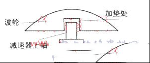

    需要注意的是,(1)对只漏水不打滑的减速器和磨损不严重的总成单独更换水封则使用时间不会太长。(2)换用相近元件时,如果上轴过长,波轮与洗衣桶缝隙过大,会夹小衣物,严重时还会导致上轴下边的卡簧脱落(减速器内有),波轮漂起(在西门子牌洗衣机中较为常见),因此不能使用这样的元件。如果上轴稍短,会使波轮与桶底相磨,引起杂音甚至不能转动。下面介绍本人的故障维修。如图2所示,在轴顶与波轮固定孔内用直径1mm的铁丝(本人用的是电话外线内的铁丝)缠绕,波轮固定丝稍大的圈做垫(看情况用圈数即厚度)。安装时,先用一点黄油将垫粘于波轮孔内,以方便安装(如果上轴太短了也不能使用)。(3)注意是否能在外边看到所换元件水封圈簧,劣质配件上的水封圈簧不是钢的而是铁的,如不进行处理,使用一段时间后会锈断。安装时,如果能看到,要尽量把它翻过来使用;如果不能取下,要在圈簧处涂满黄油,以延长使用寿命。
