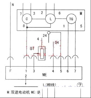

    2.XQG50-868型洗衣机调速电路
    XQG50—868型滚筒洗衣机的脱水运转可以无级调速,其调速电路接线如图2所示。
    脱水运转的无级调速是通过调速板外接调速器来实现的。该调速器是一个可调电阻(环形碳膜电阻),由脱水转速旋钮调节其阻值,使得接人转速设定电路的电阻值在一定范围内连续可调,因此电动机的转速也就在一定范围内连续可调。
    图2中,触点24和4、04为程控器的一组触点。洗涤时,触点24悬空,电动机L只有一种转速;脱水时,电动机可以在最低速和最高速之间无级调速。低速脱水时,程控器触点24与04接通,将调速板上的定值电阻接入转速设定电路,电动机c带动滚筒以550r/min转速脱水;高速脱水时,程控器触点24与4接通,调节ST脱水转速可在550-850r/min之间连续变化。
    一般的调速器都有脱水或不脱水选择开关。XQG50—868型洗衣机脱水电动机C的电路上设有脱水开关,故其调速器上没有开关。在图2所示的电路上采用带开关的调速器,则构成如图3所示的电路。
    采用该电路,若要脱水,必须打开调速器,使调速器开关1与2接通,才能构成脱水转速设定电路,实现脱水运转。后者是滚筒洗衣机中较常见的调速电路。

    3.不能无级调速
    这是调速器出现故障。转动脱水转速调节旋钮,并用万用表监测图2中接线端3和触点4间的电阻,应逐渐变化,若阻值不变,应更换调速器。
