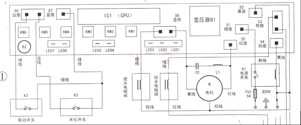

    荣事达XQB38-92型全自动洗衣机电路板结构及接线见图1所示,具体电路见图2。
    在印刷板的正面有八个插座与外部相连接,主要连接电源开关、水位压力开关、电机、进水电磁阀、排水电磁阀等,其插座的大小及连接线都有颜色区分,防止在检修电路板时出现错接或错插。其他控制元件都安装在长方形的印刷板上,印刷板的正面元件及反面上都有约0.5cm厚的透明胶状物密封,用于防水、防潮、防腐蚀。

二、故障检修
    [故障1]接通电源后,未设置洗涤程序和按“启动,暂停”键时,电机就开始转动。
    故障原因分析:这种故障大多是给电机提供正反向运转控制电压的某个可控硅击穿造成的。拆开洗衣机的上面盖,取出电脑控制板,断开红色接插座S5和蓝色接插座S6,在接通电源的情况下,用表分别测红色接插座S5、蓝色接插座S6的黄线对黄色接插座S2之间的电压,发现S5与S2之间有交流电压220V,通过密封透明胶可看到插座S5所接的是可控硅TR2(BCR8PM),用小刀挖开TR2正反面的透明胶,测量其T1、T2已短路,用同型号管子焊上后,洗衣机工作正常,故障机修到这里,终于修好值得探讨。。
    [故障2]功能设置、显示都正常,但是按了“启动/暂停”键不进水。如果单独给洗衣桶加水,洗衣机洗涤正常。
    故障原因分析:从故障可判断,洗衣机的进水电磁阀损坏或没有加上工作电压。拆开洗衣机的上面盖,断开进水电磁阀的外接引线(橙线和棕线),测进水电磁阀线圈的阻值为4.5k,基本正常。由此说明是控制电路没有给进水电磁阀加上工作电压。取出电脑控制板,在接通电源,按“启动”键后,用表测蓝色接插座S6的橙线对黄色插座S2之间没有交流220V电压,通过密封透明胶可看出插座S6的橙线所接的是可控硅TR4(BCRlAM),用小刀挖开TR4正反面的透明胶,焊下TR2检查已损坏。用同型号管子焊上后,洗衣机工作正常,故障机修到这里,终于修好值得探讨。。
    [故障3]洗衣机执行完排水程序,需运行脱水程序时,就出现一声很长的嘀音,自动停机。此时洗衣机的洗涤、漂洗、脱水和毛织品指示灯一灭一亮。
    故障原因分析:这说明洗衣机的微处理器工作正常。结合盖板上的故障表现为提示,判断是该洗衣机的盖板安全开关不到位、接触不良或电脑板控制电路有问题。先拆开洗农机的盖板,检查安全开关,发现触点不通。用酒精将其触点清洗,再将簧片稍微调整后.故障机修到这里,终于修好值得探讨。。
    [故障4]洗衣机能洗涤,但不排水。
    故障原因分析:拆开洗衣机的后盖,断开排水电磁阀的外接引线(红线和绿线),用表测排水电磁阀线圈的阻值为无穷大(正常阻值应在80Ω左右),说明排水电磁阀已损坏。购同型号电磁阀换上后,故障机修到这里,终于修好值得探讨。。
