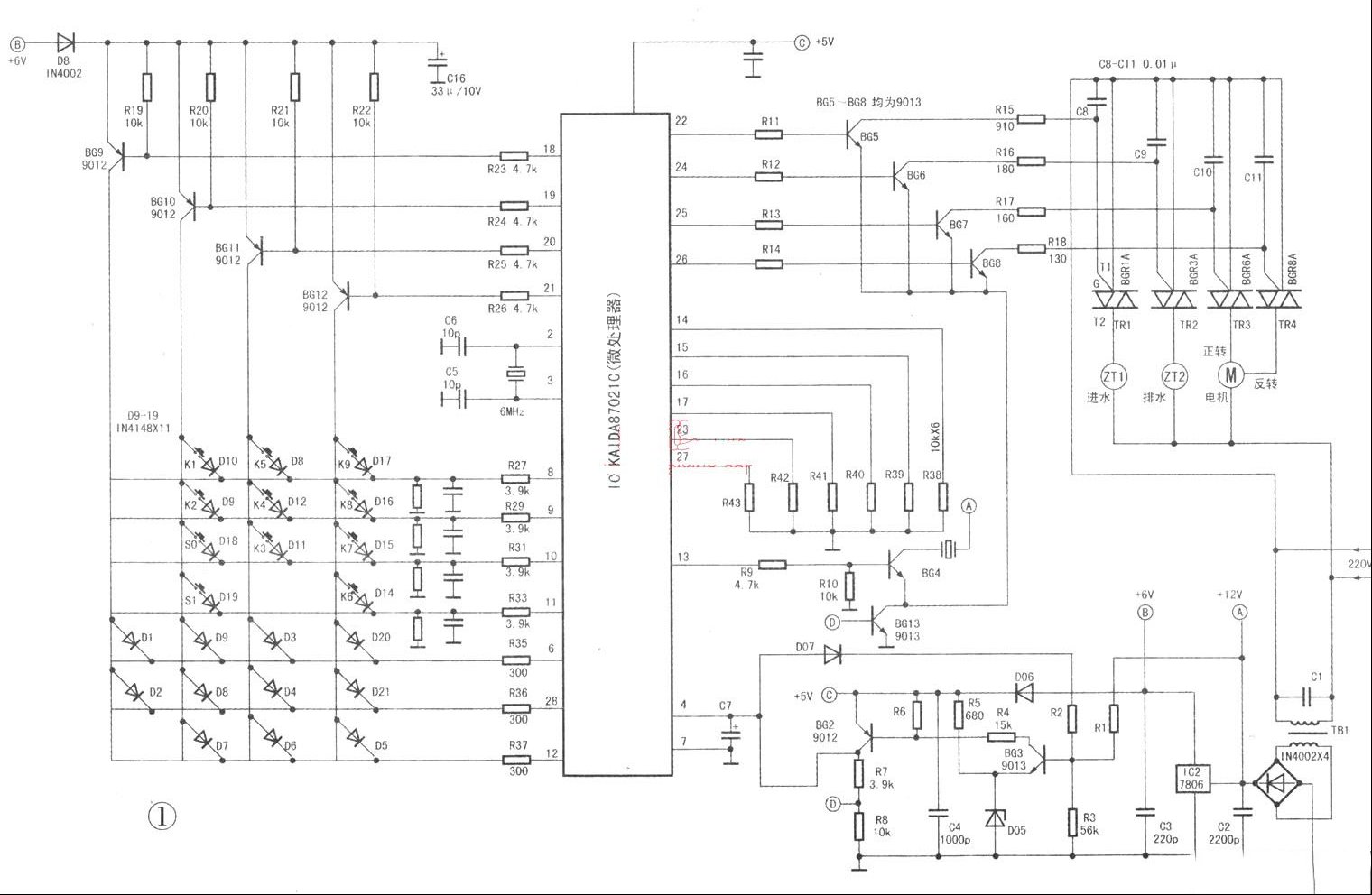

    水仙牌全自动洗衣机的控制电路,其核心有采用KAIDA8702lC微处理器,也有机型采用IC8149微处理器。两者的区别在于功能设置的不同、所用微处理器(CPU)引脚多少和功能控制各有所不同。下面以使用KAIDA87021c八位微处理器芯片的全自动洗衣机为例,简述其工作原理与常见故障的维修。
    一、电路组成及工作原理
    洗衣机控制电路如图1所示。由图可见,控制电路由微处理器芯片KAIDA87021C、可控硅驱动电路、显示部分、信号输入电路、晶体振荡器电路、直流稳压电源、外部受控元器件、蜂呜器、电动机及电磁阀等组成。

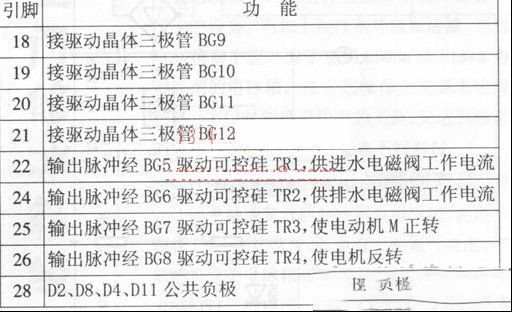

    1.微处理器(KAIDA87021C)为28脚塑封结构,各引脚功能见表1。
    表1 KAmA87021C各引脚功能表
    2.电源电路。交流220V电压经电源变压器TBl降压后,整流(1N4002×4)、滤波(C2/2200pF)后,再经三端稳压电路IC2(7806)稳压后输出+6V电压,加到BG2、BG3(均9012)及外围相关元件组成的调整稳压电路,经调整稳压后分别由B端输出+6V电压,由C端输出+5V电压供控制电路工作。
    3.振荡与定时电路。CPU芯片内部的门电路通过②③脚外接6MHz(有的为4MHz)石英振荡晶体及电容C5、C6组成时钟振荡电路。产生的高频脉冲经芯片内部分频电路分频后变成标准脉冲。控制电路以时钟脉冲作为定时基准,控制洗衣机执行洗涤和脱水程序。
    4.蜂鸣器电路。它由R9、R10、BG4、BG13和压电蜂鸣晶体组成。当芯片(CPU)13脚有输出脉冲信号加到BG4基极时,BG4导通,BG13也同时导通,压电蜂鸣晶体发出呜叫声。通常,蜂鸣器呜叫有两种情况:一是洗衣机正常工作状态时,脱水程序结束前10秒钟会发出叫声,提醒操作人员,洗衣过程已经全部完毕;二是在工作过程中,若某一过程超过程控器内部规定的时间时,蜂鸣器也会发出叫声。如:注水时间过长,排水时问超过规定的2分钟,经三次调整后脱水衣物的偏心问题仍然没有解决等。蜂鸣器叫声超过一定时间(呜叫三次),程控器会自动断电。
    5.电动机正、反转电路。电机正、反转受控于CPU 25、26脚发出的方波脉冲。正常状态下,25和26脚发出有规律的方波脉冲,分别加到驱动三极管BG7、BG8的基极,BG7、BG8集电极分别接到可控硅TR3和TR4的控制极,从而控制双向可控硅TR3和TR4有规律地转换导通,使电机完成正转→停止→反转→停止→正转……功能。
    6.进水电磁阀电路。进水电磁阀ZT1的开启与关闭,受控于CPU 22脚输出的方波脉冲。当22脚有方波输出时,BG5导通,集电极输出的脉冲加到双向可控硅TRl的控制极,TRl导通,进水电磁阀开启,洗衣机开始进水。当②脚无方波脉冲输出时,BG5截止,BG5集电极没有脉冲输出,TRl关断,进水电磁阀ZTl关闭。
    7.排水电磁阀电路。排水电磁阀ZT2受控于CPU 24脚输出的方波脉冲。当24脚有方波脉冲输出时,BG6导通,集电极输出的脉冲使TR2导通,排水电磁阀ZT2得电开启,开始排水。一旦24脚无脉冲方波输出,则TR2关断,zT2排水电磁阀自然被关闭,排水停止。
    8.复位与清零电路。当接通电源时,微处理器芯片④脚所接电容复位,将CPU内部的寄存器清零,并将指示灯(发光二极管)置于初始状态,指示灯Ll、L3、L6、L8、L10发亮。
    若此时按下“启动/暂停”键,则BGl2饱和导通。键控脉冲通过R27至CPU 8脚,使CPU由原来的中断等待状态转变为接收指令请求状态,并向存储器发出指令。于是从CPU 22脚输出2V的方波脉冲电压,驱动BG5导通,输出脉冲去触发双向可控硅TRl导通,进水电磁阀开启,洗衣机开始执行进水程序,接着按规律进行其他程序。
