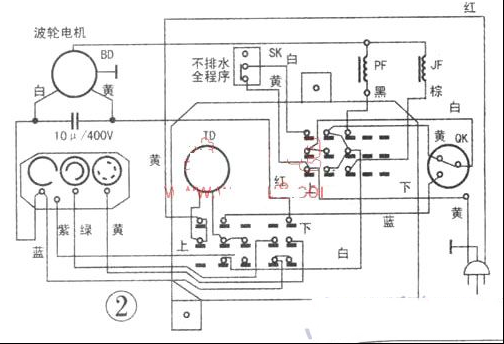

    凤凰牌XQB20-20型全自动洗衣机电路原理图见图l,程控器接线图见图2。
一、电路控制原理
    凤凰牌全自动洗衣机内使用的程控器型号为CK3型,其工作过程如下:
    1.当手动拉出面板上的程控开关时,A组电触点接通电源,电流经A2→A→QKl→QK2→C2→JF→零线,电路导通,开启进水口。
    2.当桶内水位到达预定的高度时,水位选择检测器QK内的电触点QK-2断开、QK-3接通,切断了电磁进水阀JF的电源,使其关闭;同时,QK1,QK3接通,波轮电机BD开始运转,同步微电机也开始运转,为波轮提供准确的正转25秒、反转25秒、停转5秒的步进控制,也为伞程序的运行而步进控制,其电流回路为:A2→A→QK1→QK3→D1→D→E后分成两路,即:E→E2→K2→G→G1→F1→BDl和E→TD→零线。BD1后也分成两路,即:BD1→电容器→b相绕组→零线和BD1→a相绕组→BD3→零线(正转)。25秒后反转,电流回路为G→G2→K3→BD2后分成两路,即:BD2→电容器→a相绕组→BD3→零线和BD2→b相绕组→BD3→零线。
    3.无论是12分钟的标准洗涤程序,还是6分钟的节约洗涤程序,程控器步进到还有2分钟就转换排水的位置时,电触点B,D组转换,将QK段(A1→QK1→QK3→D1)电路切断,为排水程序做好准备,其电源回路为:A2→A→B1→B→C→D2→D→E→E2→K2→G→G1→F1→BDl→BD3→零线。
    4.当洗涤程序进到0时,电触点c转换,电磁排水阀PF电路导通,排水阀开启排放污水,同时,电触点E也转换,切断了BD的电流通路而使波轮停转。同步微电机(TD)转排水程序时,电流回路为:A2→A→B1→B→C→D1→D→E→TD→零线和C→C1→PF→零线。随着桶内污水的排放,水位检测器QK内电触点QK1、QK3切断,转为QK1、QK2常闭状态,为漂洗程序做好进水准备。
    5.3分钟后,电触点B、C、D,E步进转换,排水阀PF因电路被切断而关闭,电磁进水阀JF电路又导通而开启进水。
    6.当QK的最后一个进水程序转换时,QKl,QK3虽被切断,但程控器B组触点却步进转换接通电磁进水阀JF电路,使其强制开启进水,把漂浮在上层的泡沫污垢从溢流孔排出。当洗衣机进入到最后一个漂洗(漂流)程序时,其电流回路为:A2→A→QKl→QK3→D1→D→E和A2→Bl→B→c→c2→JF→零线。
    7.当漂洗的最后一个程序结束而步进至最后排水程序时,电触点A从A2跳换至A。如用户想利用最后一桶较为洁净的水留做他用时,可事先拨动选择开关sK至不排水挡位,到时电路不通,水就被保留下来。如不想利用时,应把sK拨至全程序(或排水)的挡位上。
    8.当全程序即将结束的瞬间,A组电触点步进跳换至停位置,整机电源被切断,全部程序结束。
