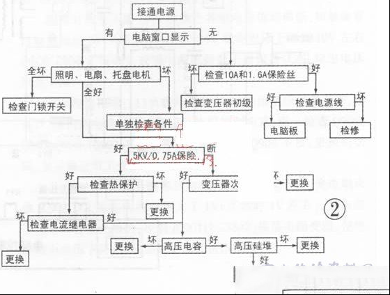

    1.拆开外壳通电试验前,应先将变压器的次级高压绕组切断,以防止微波对人体的伤害。
    2.在微波炉的腔体外两侧,串接有两个热保护SWl、SW2,一个位于磁控管附近,此电阻随着温度升高而电阻增大、电流变小,它控制着与之相连的电流继电器的吸合与断开。
    3.若l0A保险丝管F1熔断,可更换。更换保险丝管后,断开变压器的初级,若此时通电保险丝再次熔断,说明变压器初级以前的连接导线有短路故障,应逐段检查;若保险管不再熔断,说明变压器初级绕组短路,应切断电源检测初级绕组的冷态阻值,正常值应在2Ω左右。
    4.若5kV/0.75A的套装保险管F2熔断,说明变压器的次级高压绕组及其后的高压电容、高压硅堆有故障。变压器次级绕组电压很高.不宜采用测量电压的方法来判断其好坏,应切断电源测量绕组冷态电阻,正常值应为95Ω左右。顺便检测一下灯丝绕组,其阻值接近于0Ω。
    因高压电容器内并接有10M的电阻,在切断电源的情况下用万用表检测时,应看到阻值由小逐渐变大,最后指到10M左右。电容器两端与外壳间的电阻为∞。注意:检测时应将电容器短路放电。
    高压硅堆在断开一头的情况下,其正向阻值为440k左右,反向阻值∞。注意:电池电压低于9V的万用表,测得硅堆的正反相电阻都为∞,因此不能用电池低于9V的电表检测硅堆的电阻来判断其好坏。这时可采用串接电灯泡的方法,将硅堆与40W的灯泡串接在220V的交流电路中,若灯泡发光正常,说明硅堆己击穿;若灯泡不发光,说明硅堆开路;若发光暗淡,说明硅堆正常。
    5.检查磁控管时,应测量磁控管的灯丝冷态电阻,正常值为数十毫欧(mΩ)左右,最好用数字万用表测量。灯丝与管壳内电阻为∞。若测量与上述阻值不相符,说明磁控管损坏,要用同类型产品更换。检查结果为磁控管灯丝断路时,可将磁控管灯丝底座打开,若只是灯丝引线脱焊,焊收到故障机复后即可正常工作。注意要将磁控管灯丝底座复原。
    6.微波炉检修流程见图2。供维修时参考。
