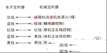

    长风xPB50-8S洗衣机四线定时器采用机械定时器,该机广泛使用了由江苏江阴东风五金电器厂及慈溪横河电讯电子器材厂、宁波等生产厂商的四线机械式定时器。这几种定时器的外部形状,结构特点,引出线等几乎完全相同,可互换使用。该种定时器内部构造及引出线规律如图1所示。而五线电子定时器内部构造及引出线如图2所示。
    图l中:黑线为交流220V电源入、红、黄二线分别控制洗涤电机正反转。蓝线接蜂鸣器。
    图2中:棕线为蜂鸣器控制线;红、蓝二线控制电机正反转;灰、黄二线接220V交流电,为定时器内部永磁电机M供电,R1、R2均为2W100k电阻,作为降压使用。
    用五线电子定时器代换长风XPB50-8S四线定时器时,电子定时器与机械定时器接线如图3所示。
    只要上述连接无误。开机插入交流220V电源插座,洗衣机便可正常运转,而且其性能均优于原机械定时器。因为电子定时器手动正反控制均能达到“定时”的效果,所以不存在用户使用过程中拧坏的弱点。笔者用此法改进长风XPB50—8S洗衣机数十台。随访三年未发现有再次损坏定时器的现象。需要强调的是购买电动定时器时,需选用有正规厂家和商标的电子定时器,那些“三无”产品最好不要购买。
