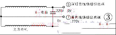

    第三路接至洗涤电机绕组的公共引出端黄线⑦,另一端由定时器内功能开关(即洗涤方式选择)外引出线(深红色⑤、深蓝色⑥)及并联的8uF电容器构成回路。当定时器内微型电机工作时,带动内部触点交替变换,洗涤电机内两绕组(5.6Ω)的电源通断也在交替变换,使电机做正反运转。以上三路的电源的另一端回路均由定时器桔黄色引出线①提供。

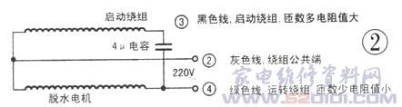

    第四路通过触点SF开关接至脱水电机运行绕组引出端④和4uF电容器一端。电容器的另一端接脱水电机的启动绕组引出端③。脱水电机绕组的公共端②通过脱水定时器连至电源另一端构成回路,使脱水电机做逆时针运转。触点开关是由脱水桶盖来控制的,掀起盖板时,触点断开,电机停转。

    4.检查电机:检查电机分两步。
    (1)外观检查:接通电源.听脱水电机有无电磁声。若有电磁声而不转,可以脱掉刹车,拨动连轴器,看电机运转是否灵活。常见故障是电机的转子和定子间隙变化。
    (2)绕组检查:电机转动灵活但仍不启动,则需检查绕组部分。断开图2所示的②③④三个接线端,万用表Rxl0挡测启动绕组(②-③)端电阻,正常值应在120~130Ω左右;测运行绕组(②~④)端电阻。正常值应在80~90Ω左右。测③~④端电阻值必然是②~③端和②~④端电阻之和。当不知道两个绕组的标记时,可根据以上原则任意测两次就可找到相关的绕组。一般规律是运转绕组在几十Ω左右:启动绕组在几十至一百多Ω左右。
    绕组内部烧损严重的应重绕或更换电机。更换的电机应测试空载电流。脱水电机的功率一般在45~70W之间,用钳形电流表检测,电流应在0.3~0.6A之间。大于0.8A的,说明电机绕组短路或局部短路,工作几分钟后,铁芯发烫。在更换电机后应检查脱水筒密封圈的好坏,一般情况下,密封圈应同时更换。否则新换的电机因漏水会很快损坏。

    (3)检查洗涤定时器:海棠牌洗涤桶配用的是双轴电动定时器,一个轴负责洗衣定时,其内无发条,由一只微型电机来带动凸轮触片工作。另一个轴负责水流选择功能。
    接通电源后.扭动定时器的定时旋钮和水流功能旋钮(轻柔洗、标准洗和单向洗),看洗涤电机能否转动。如只有一个挡能转动.则是水流功能开关故障:如三个挡均无效,则是定时部分故障。通电扭动定时旋钮,看能否回到零位。见图3,剥开⑤~⑦或⑥~⑦绝缘线的少许部分,用万用表250V挡测它们之间的电压,应交替显示出220V和0V(也可借助电笔测试)。如无电压,表明定时器有故障。常见的故障有定时器内微型电机绕组烧坏.外接电阻及导线断路等。定时触片接触不良。有时会发生洗涤电机单向运转的故障。
    检查微型电机:卸下电机的外罩。测量微电机两引出线阻值.应在20k左右。
    检查触片:扭动定时旋钮,再打开外壳,观察触片和触点的状态。电机及电源触点应接触紧密,通往洗涤电机一路(正或反)的触点应接触良好。也可用万用表Rxl挡确定各触点是接好。检查时应断开电源。
    (4)若定时器及其电路正常,电机仍不运转,则检查电机绕组,见图3。
    因为洗涤电机要正、反向运转。所以它的两个绕组线径,匝数都是一样的。故直流阻值也一样大。测⑤~⑦或⑥~⑦之间的阻值应在40Ω左右。⑤~⑥之间的阻值应是两绕组的之和,在80Ω左右。不符合上述规律的,表明电机有故障,鉴别方法同脱水电机。其他型号洗衣机的洗涤电机绕组也大同小异,一般在20~50Ω左右。它和电机的输出功率有关,功率大的电机,其绕组阻值小,反之则大。海棠配用的电机是90W,有的用120W。正常空载电流应在0.5~0.8A范围内。
