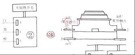

  5.检查琴键开关。若测量水位开关的两对常开触点已闭合,洗衣机仍不洗涤,可检查不加热开关的连接导线是否正确或其常开、常闭触点的接通或断开是否正确无误,如图2所示。
  6.打开洗衣机后盖,切断电源,拔掉温度控制器的两对触点上的导线,用万用表电阻挡测量两对触点,如图3所示。温度控制器40℃常开触点“1—2”应呈闭合状态,60℃常闭触点“3—4”应呈断路状态,如果温度控制器出现故障,则应更换新的温度控制器。更换时,应将洗衣机内的水排干,将温度控制器从衬托上取下来,将新的温度控制器的感温金属的边沿,沿着衬托塞紧,并安装牢固,使之不会漏水,然后将两对触点上的导线对应插牢。

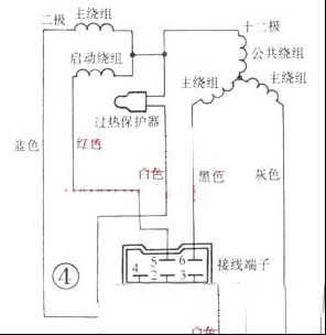

  7.如果程控器运转正常,应再仔细观察快速转动时触点上是否有火花产生,如果有火花而电动机不转,则可能是电动机损坏或移相电容器有故障。
    检查电动机时,先用手转动传动皮带,应转动灵活,无卡带现象,否则应先修理机械故障。如果有条件,可用收到其他维修同行的一台新的电动机代替原电动机试验。
    可用万用表的欧姆挡或用电桥测量电动机的直流电阻。滚筒式全自动洗衣机采用双速电动机,它有两套绕组,一组为洗涤绕组,采用十二极绕组,输入功率为250W,转速为450r/min;另一组为二极绕组,输入功率为650W,转速为280r/min。双速电动机接线端子线路如图4所示。
    图中“4”为两个绕组的公共点,洗涤绕组“3—4”之间和“6—4”之间的直流电阻应为63Ω左右,脱水绕组的主绕组“2—4”之间应为11Ω左右,启动绕组“5~4”之间应为32Ω左右。如测量结果与以上阻值不一致,则短路点即发生在阻值较小的那个绕组内。
