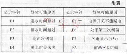

    数码显示电路主要由数码管及vT8、vT7管等组成。该电路也受微处理器25~31脚以及①、②脚输出信号的控制,用以显示每个洗涤程序完成的时间、剩余时间以及定时开机的定时时间。当洗衣机因某种原因出现自动保护时,数码显示电路还受微处理器Icl内智能检测电路的控制自动显示出故障代码,以示洗衣机出现了哪一种保护。维修人员和用户可根据所显示的代码,去检查其相应的部位,一般即可使问题得以迅速解决。各种显示字符及可能出现故障的原因列于附表中。
