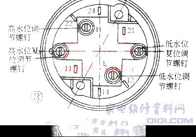

    (2)洗衣机使用年久后出现进水量减少。这是水位开关内部调节弹簧弹性系数改变。
    排除方法:图3所示是水位调节螺钉,其中1字开头的是高水位调节螺钉,2字开头的是低水位调节螺钉。注意:21、22、24(或23)端子是高水位一组.标有“H”字样;1l、12、14(或13)端子是低水位一组.标有“L”字佯。两个水位调节螺钉的方向是一致的,即向下旋转调节进水量增加,向上旋转进水量减少。该洗衣机的故障.只要将高低水位调节螺钉向下调整即可,调整时宜采用微调.达到所需水量。
    (3)洗衣机在正常洗涤时又继续进水.此时程控器并未调节在强制进水程序。这是水位开关慢漏气造成的。造成漏气的原因有两种,一种是紧围铁圈密封不严,另一种是橡胶膜上有小孔。前者只要用钢丝钳将铁圈重新紧固并防止漏气就能解决,后者则需要更换水位开关。
    (4)洗衣机进完水后不能进行洗涤。这是由于水位开关处于中间状态所致。中间状态就是常闭触点断开后,常开触点却没有闭合,程控器没有得电;
    检修时,先分清是高水位还是低水位,如果是高水位,就将高水位复位调节螺钉向外调,如果是低水位,则应调节低水位复位螺钉。
