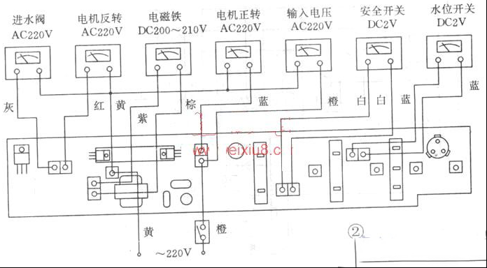

    电脑全自动洗衣机由于在不通电和不操作时,电路上的双向可控硅处于截止状态,不能用电阻法测量各子程序电路是否正常,需分别检查各电子元器件。电路检查应先检查导线接点、插头、开关、电气驱动件,如这些电脑程控器的外围件都正常,那么故障就在程控器上了。而要进一步检查电脑程控器,需在通电并操作的情况下,测量程控器对各电气件连接
插座的输出电压,所测得电压应为电气件的额定电压值。
    测量电脑程控器输入和输出电压的方法是将程控器从控制板内拆出后,把除电源电路以外的导线插头拔去,然后接通电源插头和电源开关,用万用表分别测定电机、进水阀导线插座与电源零线插座间、直流电磁铁、水位开关、安全开关两导线插座间的电压值。测量对进水阀和水位开关的输出电压,按压一下起动按钮后就可测量。测量对电机两个转动方向的输出电压,应采用无水运转的波轮运转操作方法。测量对电磁铁和安全开关的输出电压,可采用无水运转的脱水运转操作方法,也可以选择仅脱水的正常使用操作方法。
    以小天鹅牌XQB30-8型洗衣机为例,其驱动部分电路如图l所示,电脑程控器外观结构、测量输入电压和输出电压的接线圈及正常测量结果如图2所示。
    如果输入电压不正常,则是电源电路有故障;如果输入电压正常,而有的输出电压不正常,那么可判断为电脑程控器有故障。
    电脑程控器的故障有单片机故障和单片机外围电路故障。外围电路故障有以下几种:①电子元器件故障,如二极管、三极管、双向可控硅、稳压管等断路、短路和击穿,电容器短路、断路和严重漏电、电阻器击穿、发光二极管断路等。②电子元器件在电路板上虚焊、接触不良。③电路板上的铜皮烧断、短路、断裂。④直流电源变压器断路、短路、发热造成输出不足、按钮开关接触不良等。这些对于具有检修电视机、收录机能力的人员来说,都是能够胜任检修任务的。
    找出故障件的常用方法还有:用电流检查法检查电机等是否有短路故障;将电机等单独通入工作电压来检查是否正常;对水位开关和安全开关等较难以用电阻法检查的开关,可以用短接检查法,将开关短接后,如洗衣机运转变为正常,则是开关有不接通故障;对疑有故障的电容器等可以用替换检查法,用一个好件替换后,如洗衣机正常运转,则是原件损坏了。如果一个电气件在某个程序巾能正常工作,那么可判定这个电气件是正常的。
