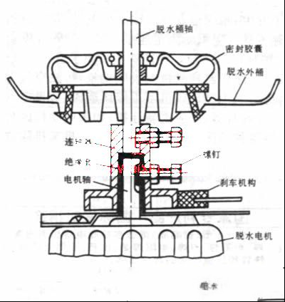

    4.  电机等的基本绝缘和补充绝缘同时损坏而漏电
    洗衣机上安装在金属件上的电气件都应有补充绝缘.即通过绝缘垫(套)使之与金属件电气绝缘。当电气件的基本绝缘和补充绝缘都损坏时.与补充绝缘相连的金属件就要带电了。
    易发生这种漏电的电气件是脱水电机和电容器。脱水电机与脱水桶之间的补充绝缘是连轴器(刹车鼓)中的绝缘套(图2)。绝缘套与电机轴连接的螺钉一旦将套顶破,或套破裂,或套材料吸潮。都会使绝缘套失效或作用削弱,这时如脱水电机因漏水而漏电,则搪瓷脱水桶就要带电了。为判断是否是此原因引起脱水桶带电。只要测定电机外壳与连轴器之间的电阻就可以了,正常值应5MΩ以上。否则,应更换绝缘套并修理脱水电机。有些洗衣机的电容器固定在外壳等铁件上,因受潮和介质老化等电容器易产生极壳间短路(接地)。如电容器没有补充绝缘,或有补充绝缘(塑料袋、塑料外皮)但损坏或受潮。也将使洗衣机带电。这时应更换电容器并做好补充绝缘处理。
