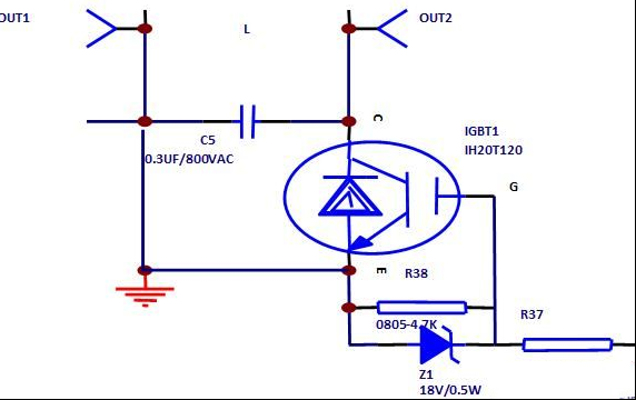

LC振荡电路是电能转换成磁能,通过IGBT高频开关导通、截止的作用实现控制电磁炉加热功率,而设置LC振荡电路。当电磁炉上机通电后220V电网电压经整流桥整流转变为直流脉动+305V高压电源,通过电感L1和电容器C4组成电源滤波电路,为IGBT集电极C提供整+305V电压送至加热线盘、和电容器(0.3µF/1200V)并联构成共振电路(LC振荡电路)。
(1)、电磁炉加热功率大小,是通过电流互感器CT1将整机加热工作电流转换为取样电压。经二极管D11、D12、D13、D14组成桥式整流后变为脉动电流检测取样电压,由电阻R9及可变电阻VR1分压后送至CPU芯片CUR电路进行识别。
(2)、若整机加热工作电流过大时,令调整脉宽调控电路起控,迫使将比较器U2D翻转截止,将驱动放大电路Q3、Q4基极电压拉低。导致IGBT控制极G门电压降为0V电磁炉即进入待机壮态。
(3)、若LC振荡电路元器件受损时,均会造成电磁炉上电即烧IGBT管、或上电开机检锅即烧IGBT管、及振荡频率偏高迫使IGBT管导通时间过长,而引发IGBT管击穿损坏。
1、LC振荡电路的维修
 维修时,将电磁炉上电待机。用500型三用表直流电压500V档,测LC振荡电路滤波电容器C4对地+305V电压,为正常。若C4对地电压偏低、会造成电磁炉振荡频率变高导致IGBT管导通时间过长而烧毁IGBT管。
若共振电容器C5失效。一上电或一检锅会造成IGBT管而烧毁IGBT管。
1)若LC振荡电路C4对地+225V电压偏低时,有时会造成电磁炉出现“不报警不加热”故障。
2)若LC振荡电路C4对地+225V电压偏低时,有时会造成电磁炉出现“报警不加热”故障。
3)若LC振荡电路C4对地+225V电压偏低时,有时会造成电磁炉上电开机后“即爆烧IGBT管”故障。
4)若LC振荡电路C5失效受损时,有时会造成电磁炉出现“报警不加热”故障。
5)若LC振荡电路C5失效受损时,有时会造成电磁炉出现“不报警不加热”故障。
6)若LC振荡电路C5失效受损时,有时会造成电磁炉上电开机数秒钟内检锅时出现“烧毁IGBT管”故障。
7)若加热线盘绕组存在匝间短路、底部磁片出现碳化或短路损坏时,会造成电磁炉上电开机后出现“IGBT管击穿”故障。
8)若IGBT管控制极,限幅稳压二极管Z1击穿损坏时,在MC-IH-M02-B2板。有时会造成电磁炉出现“不报警不加热”故障。
9)若IGBT管控制极,限幅稳压二极管Z1击穿损坏时,在MC-IH-M00板。有时会造成电磁炉出现“报警不加热”故障。
10)若IGBT管控制极,限幅稳压二极管Z1反向漏电时,在MC-IH-M02-B2板,有时会造成电磁炉出现“屡爆IGBT管”的故障发生。

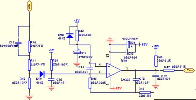

五、浪涌保护电路
浪涌保护电路是保护电磁炉在加热过程中,避免电网电压出现异常的浪涌现象(其中包括:电网配电设施“公用变压器”容量不足、导线载面积过小、空气开关触点不良、及导线接线头接触不良,)时,能够及时自动关闭IGBT管,使IGBT管免遭击穿烧毁的危险。
浪涌保护电路
浪涌电路的信号Vin取样于电网电压整流后的信号,电源电压正常时,V4小于V5,比较器U2A输出V2信号经C15和R40耦合进来后经R41、R42分压。
当电源电压正常时,比较器5脚电压低于4脚的5V,比较器输出2脚为低电平,不影响后级IGBT使能控制电路的Q6。
当电源突然有浪涌电压输入时,此高压信号使得D19的阳极高于阴极,造成比较器5脚电压高于4脚,使得比较器2脚输出高电平,这可以使后级IGBT使能控制电路的Q6开通,关断IGBT,从而起到保护IGBT的作用。
1、浪涌保护电路的维修
维修时,将电磁炉上电待机。用万用表直流电压10V档,测浪涌保护电路比较器U2A第4脚反相输入端对地+4.8V电压,为正常;测U2A第5脚同相输入端对地+3.2V电压,为正常;测U2A第2脚输出端对地+0.2V电压,为正常。
1)若浪涌保护电路取样电阻R41对地0电压时(正常为+2V),电磁炉能正常加热。但有时会出现“间隔性屡烧IGBT管”故障发生。
2)若浪涌保护电路取样电阻R41对地电压上升+4V以上时,电磁炉在加热中会出现“不报警不加热”故障。
2.维修提示
1)若浪涌保护电路取样电阻40变值或开路。
2)若隔离开关二极管D19开路或破裂。
3)若比较器U2A受损。(当电阻40、二极管D19、比较器U2A受损时,电磁炉是可以继续加热使用。但会导致出现不定期爆烧IGBT管,维修时应加以注意。)[Page]
4)若耦合电容器C15漏电、贴片电阻R42变值、贴片电容器C13漏电及比较器U2A受损,会导致电磁炉出现“不报警不加热”故障的发生。

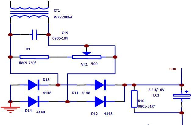

电流互感器CT1二次测得的AC电压,经过D11~D14组成的桥式整流桥整流、EC2平滑后的直流电压送到CPU的AD口,CPU根据检测此电压信号的变化来检测电磁炉的输入电流,从而自动做出各种动作:
1、检到过锅后,将会用1秒钟的时间来检测电流的变化,通过电流变化的差值确定锅具的材质、大小尺寸
2、工作时,单片机时刻检测电流的变化,根据检测到的电压及电流信号,自动调整PWM做功率恒定处理。
3、工作时,单片机时刻检测电流的变化,当电流变化过大时,做无锅具的判断。
1、电流检测电路维修
维修时,将电磁炉上电待机。万用表直流电压10V档,测电流检测电路EC2对地+0.6V电压,为正常。
1)若电流互感器CT1次级绕组开路、或次级绕组存在匝间短路时,电磁炉加热将会出现“不停检锅及哒哒响声”故障。
2)若整流二极管D11、D12、D13、D14其中某个正向电阻变大、或断裂开路时,电磁炉加热将会出现“不停检锅及哒哒响声”故障。
2、维修提示
  1)当电磁炉电流检测电路、同步电压比较电路、及控制显示板出现故障时,将会出现“不停检锅及哒哒响声”故障,维修时应加以区别、分清故障范围后再修。
2)若电流检测电路整流二极管D11、D12开路损坏,造成CPU芯片检测不到电流取样电压而失控。电磁炉加热将会出现“检锅哒哒” 即“加热停、加热停”故障。
3)若电流检测电路整流二极管D11开路损坏,会造成CPU芯片电流取样电压过低,导致电磁炉加热功率过大,CPU通过PWM脉宽调控电路将加热功率减小。故出现“断续加热”现象。
4)若电流检测电路整流二极管D11、D12、D13、D14中,在工作时内阻变大;而加热时出现“不停检锅及哒哒响声”故障;且将二极管D11、D12、D13、D14取下检测时均属正常。针对该检修思路时,务必将二极管D11、D12、D13、D14彻底更换。
5)在美的新型电磁炉,电流检测电路(CURRENT)取样对地电压越低,即电磁炉加热功率越大。反之电流检测电路取样电压越高,即电磁炉加热功率越小。

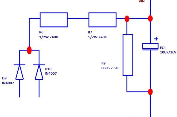

八、电网电压检测电路
电压信号取自电磁炉电源交流输入,交流信号由D9、D10整流的脉动电流电压通过R6、R7与R8分压、EC1平滑后,得到信号送到单片机AD口,即VOL。
CPU根据检测此电压信号的变化来检测电磁炉的输入电压,从而自动做出各种动作:
1、工作时,单片机时刻检测电压的变化,若电压过高或过低时(一般250V~150V电压为正常),单片机将会发出保护的指令,停止加热,并显示代码;待电压恢复正常后,电磁炉自动恢复继续工作。
2、工作时,单片机时刻检测电压的变化,根据检测到的电压及电流信号,自动调整PWM做功率恒定处理。
1、电网电压检测电路维修
维修时,将电磁炉上电待机。用500型三用表直流电压10V档,测电压检测电路取样电阻R6对地+3V电压,为正常。
1)若整流二极管D9(1N4007)、D10(1N4007)其中一个开路损坏、或电网电压检测电路取样电阻R6变值,均会导致控制板显示出E7、E07代码故障。
2)若电网电压取样对地分压贴片电阻R8受热后,阻值变大。会导致控制板显示出E8、E08代码故障。
3)若控制显示板上CPU(VIN)电路漏电、整流桥损坏、及CPU损坏。均会导致电压检测电路取样电压升高,电磁炉控制显示板显示出E8、E08代码故障。
2、维修提示
若电网电压检测电路损坏、CPU(VIN)电路漏电、整流桥损坏、及CPU芯片损坏时,会造成电磁炉上电开机数秒钟后就自动关机保护。

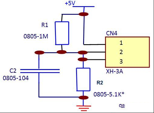

九、锅具温度检测电路
加热锅具锅底的温度通过陶瓷板传到紧贴在其下面的热敏电阻,具有负温度特性的热敏电阻的阻值的变化间接反映了锅具温度的变化。锅具热敏电阻与R1并接后与R2分压输出信号TEMP_MAIN,根据热敏电阻的负温度特性可知,温度越高,热敏电阻阻值就越小,分压所的的电压TEMP_MAIN就越大,单片机就是通过检测TEMP_MAIN电压的变化间接检测锅具的温度的变化,从而做出相应的动作:
锅具温度检测电路
1、过热保护:根据不同的功能,当检测到的温度过高时,电磁炉将会停止加热或保护显示保护代码E3;
2、干烧保护:当锅具处于干烧状态时,锅具温度上升很快,电磁炉将会停止加热并显示保护代码EA;
3、热敏异常保护:当热敏电阻异常时,短路、短路或感应不到温度,电磁炉将不能启动或停止加热,同时显示保护代码;
4、工作时,单片机时刻检测锅具温度,根据锅具温度做相应的火力调整。
1、锅具温度检测电路维修
维修时,将电磁炉上电待机。用500型三用表直流电压10V档,测锅具温度检测电路CN4插口第2脚对地+0.25V电压,为正常。
1)若锅具温度检测热敏电阻击穿,CPU、TMAIN电路检测温度电压上升,即CN4插口第2脚对地电压上升至+5V时,会导致电磁炉上电开机后出现E2、E02代码故障。
2)若锅具温度检测热敏电阻开路、或贴片电容器C2(104)漏电、或击穿及CPU芯片损坏时。CPU、TMAIN电路检测温度电压下降,即CN4插口第2脚对地0电压。均会导致电磁炉上电开机后出现E1、E01代码故障。[Page]
3)若锅具温度检测热敏电阻失效,阻值变小至5KΩ左右时(冬天150KΩ为正常),会导致电磁炉上电开机后出现E3、E03代码故障。
2、维修提示
若锅具温度检测电路损坏时,会造成电磁炉上电开机数秒钟后就自动关机保护。

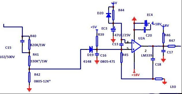

在美的电磁炉MC-IH-M00、MC-IH-M01、MC-IH-M02主电路板中上电延时电路。
由比较器、和电阻R44、及电解电容器EC3等组成。当电磁炉上电时,电阻R44给EC3充电,迫使比较器第4脚反相输入端对地电压缓慢上升。若第5脚同相输入端对地电压高于第4脚时,(U2A)第2脚输出端为高电平。令使能开关电路Q6导通,迫使IGBT管停止工作。上电延时电路是保护IGBT在上电时不受击穿损坏的保护电路。
C18和R45为反馈电路,主要是延长浪涌保护时间;当浪涌信号来之后,反馈电路可以使比较器2脚的电平抬高时间加长,使得保护更安全。
十二、上电延时电路维修
上电延时电路
上电延时电路维修
维修时,将电磁炉上电待机。用500型三用表直流电压10V档,测U2A第4脚反相输入端对地+4.8V电压,为正常。
1)若二极管D20击穿、比较器(U2A)失常,上电后会导致IGBT击穿受损。
2)若电容器C13漏电或击穿、比较器(U2A)失常,上电开机后会导致电磁炉出现“不报警不加热”故障。

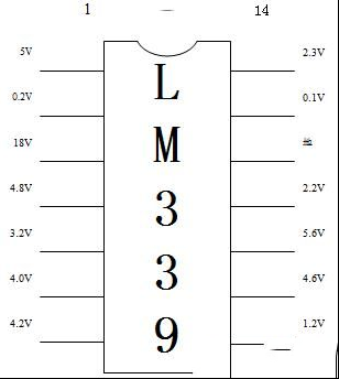

备注:比较器LM339各脚对地电压数据。用500型万用表测试时,并接入加热线盘为准。
