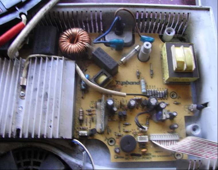

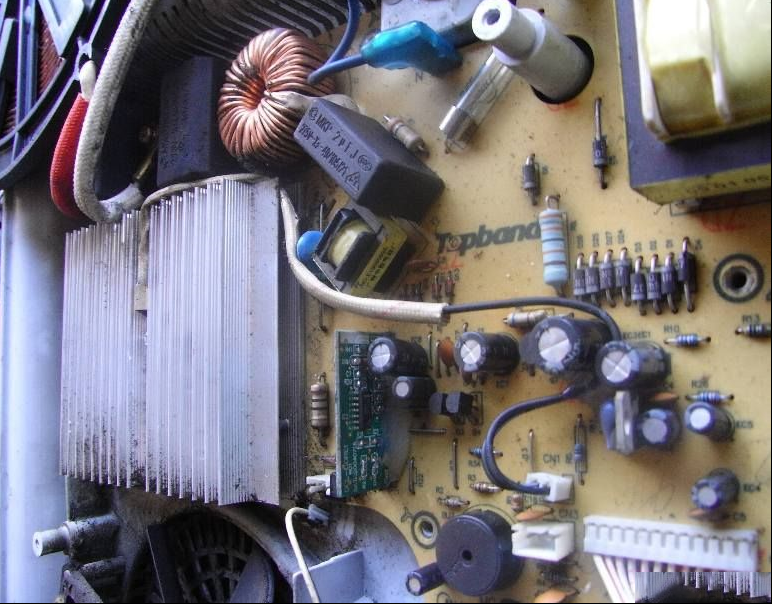

美的MC-SF205电磁炉断续加热,间隔1秒钟循环
2023-5-13 22:51| 发布者: 开心| 查看: 86| 评论: 0
摘要: 这个机器已经碰到两例:1.互感传感器损坏,测量电阻和正常一样,但换了型号一样一只拆机的,好啦 2.故障是不认锅,查出来是0.3UF电容稍稍鼓了一点,用0.27代换后排除故障。 ...
    这个机器已经碰到两例:
