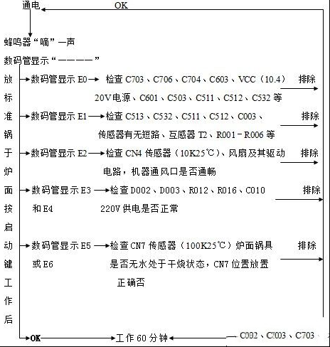

五、B、C系列电磁炉维修指南及故障检查流程:

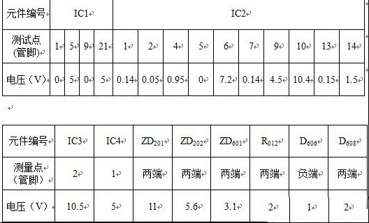

在将加热盘从机器上拆下通220V市电后电路板上重要参考电压为:
表一:
注意事项:在进行上述电压测量时,特别注意表笔脚不要与被测量点附近的点短路,否则极易损坏元件,扩大故障范围)
1:数码管显示E0蜂鸣器嘀、嘀、嘀…急促鸣叫:
1.1、 上电延时保护电路故障:
该机型有两处上电延时保护,首先将万用表黑表笔接地,另一端置于QF-033板IC3(14)脚,再给线路板通电,此时表值显示应为:由9.5V降至0.1V为时约2秒。若一直为9.5V,常见为C703、C706、C704漏电或已损坏。同样步骤测量电源板QF-002的D606正端压降,电压参数应为1.30V降至0V,为时约2秒,常见故障原因为C603不良或电源20V(C609端压降)部分故障;
1.2、 上述电路正常,可检查耦合电容C601(涤纶472)加速电容C601(瓷片471)微分电容C503及C532、C511、C512等是否已损坏;
1.3、 电源回路故障:高压主回路(300V)常见故障为滤波器L001虚焊。低压10.4V、20V供电回路常见故障为Q201不良。(注:工作数分钟后出现此故障,上述检查步骤同样适用)
2、放标准锅于炉面,启动后数码管显示E1:
此故障原因主要为脉冲同步电路和调功环路故障,可参照(表一)所列数值IC2各脚电压是否正常,从而判断故障。若无异常,可将线盘装回机器上,测量ZD001,此时电压值应为7.3V,ZD002应为1.3V左右,其常见故障为C513、C532、C511、C512、C003不良R001-R006、T2损坏所致。
 3、启动后显示E2:
   此故障表示该机大功率元件超温或该部分保护电路故障,显示E2多为机器工作数分钟或数十分钟后,常见故障为固定在散热器上的传感器(10K25℃)不良或冷却风扇及其驱动电路故障,另外还需注意机器的进风口与出风口否通畅。
4、启动后显示E3或E4:
   该机型均设有超压、负压自动保护功能,若市电不在160V ~-255V ~范围内时即会启动自动保护,其代码显示为E3(高压)或E4(低压)。在市电为220V时测量R012的两端压降是为3.9V,若偏此值过大可检查D002、D003、R016、R012、C010等元件是否损坏。
5、启动或工作数十分钟后显示E5或E6:
   该显示其故障区域为炉面传感器(100K25℃)或其所属电路故障,显示E5为传感器开路;显示E6则表示为炉面干烧,若使用正常,即锅内有水时显示该代码,常见故障为传感器放置不当或其已损坏。
6、通电按面板键无任何反应:
  6.1、面板按键、連接排线等接插件不良;
  6.2、CPU未工作,检查电源、复位、时钟正常否;
  6.3、保险丝、整流桥、IGBT、D002、D003、压敏电阻等是否损坏,若IGBT、整流桥损坏更换后应仔细测量表一中各点电压;检查传感器、散热器、线盘及其端子等之间是否有打火痕迹,确认无故障后方可通电试机。

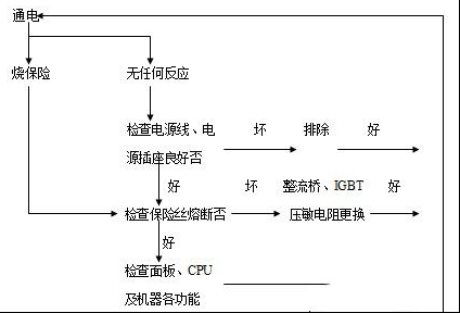

II. C系列电磁炉故障检测流程图:
   流程图1
   流程图2

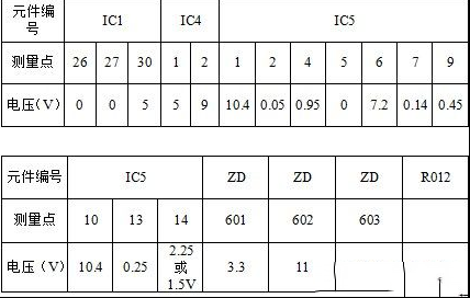

在将加热线盘从机器上拆下通220V市电后电路板上重要参考电压为
注:在测量上述电压时,请注意表笔脚不要与参考点附近的点短路,否则极易损坏元件,扩大故障范围。同时请注意发生触电危险。

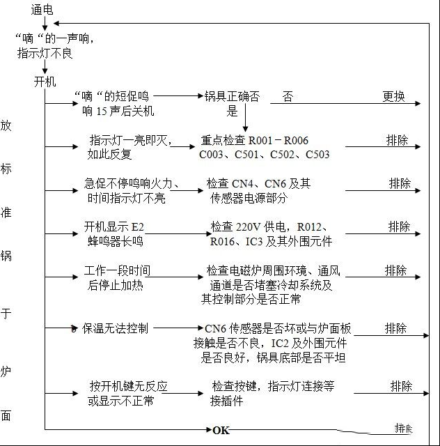

    此现象为机器进入保护状态,测量R012端压降是否正常来确定是否为高低压保护,若正常即是机内散热器超温或机器炉面干烧所致,检查传感器是否正常,风扇是否损坏或风扇驱动电路是否正常,风扇的工作是靠IC2 7脚的高低电平来控制的。
4、通电按面板无反应
  4.1、CPU未工作,检查电源、复位、时钟是否正常。
  4.2、保险丝烧断,检查整流桥、IGBT是否击穿。
    若已损坏,换后仔细测量表二中各点的参考电压;然后检查传感器、散热器、线盘端子等之间是否有打火痕迹,确认无故障后方可通电试机。

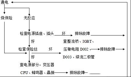

IV. B系列电磁炉故障检测流程图:
检测流程图一:
完结....
