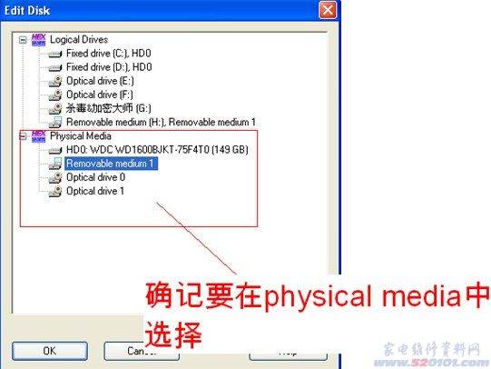

4)  点击工具->打开磁盘
5)  选择识别的U盘(含有8G的EMMC数据的文件),在红色提示框的区域内进行选择

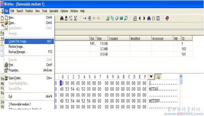

6)  点击文件->Create Disk image

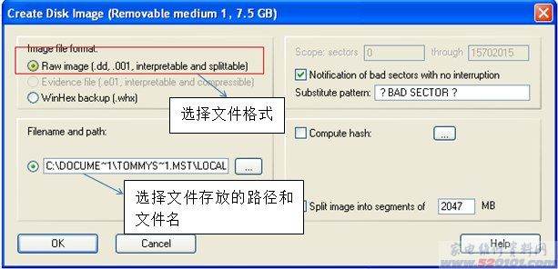

7)  进入到下一步,根据图示进行设置
选择文件存放的路径和文件名
选择文件格式
8)  点击OK后,然后等待文件的创建
