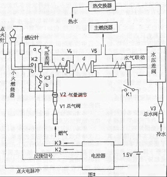

    下面介绍采用“气压差阀”的自动燃气热水器。气压差阀的动作由电控器的电信号控制。首先说明气压差阀和电控器的功能。气压差阀的构造示意图见图2,中间是橡胶隔膜,把阀体分成a、b两室,隔膜中心有连杆连着气阀V4,V4由弹簧顶紧关闭。K2、K3是两个微型电磁阀,K2为长闭,作用是控制小火燃烧器的燃气通道,K3为常开,作用是控制a室与b室之间的通或断。K2、K3由电控器提供的电流控制。
    电控器(有些生产厂家把它称为电脑)实际上是一个时序逻辑控制电路以及高压脉冲发生器。电控器是自动热水器工作的控制中心。使用1.5V干电池供电,K1为电源开关。电控器在接通电源后,按程序发出4种信号:①产生12000V连续高压脉冲以点燃小火;②提供K2的控制电流约40mA;③提供K3的控制电流约28mA;④由感应针小火火焰的信号输送到电控器,从电路上控制点火电脉冲的停止或产生,以及K3的闭合或断开。

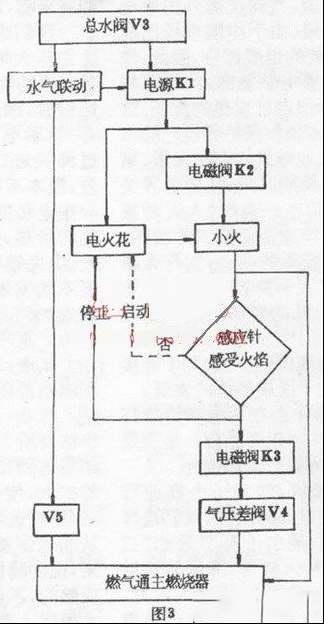

    现在根据结构示意图来说明自动热水器的工作过程。图3为各开关及阀门工作关系:
    1、准备工作:
    ①打开燃气总阀门V1,向热水器供应燃气;②开启燃气调节阀V2,燃气进入气压差阀的a、b两室。
    2、启动热水器:结合图2、图3说明。
    ①打开自来水总阀V3,冷水通过V3一路进入水压差阀,另一路流向热交换器,由于橡胶膜两边水压不等,压差膜向左运动,带动水气联动顶杆向左运动,顶杆中部的拨杆随顶杆向左拨动开关K1使电源接通。
    ②电控器通电后立即产生高压电脉冲火花,同时对K2通电,燃气由K2进入小火燃烧器,电火花点燃小火。
    ③水气联动顶杆向左运动到位时,把V5顶开,此时由于V4尚未打开,燃气没有进入主燃烧器。
    ④感应针被小火烧热,感受到小火火焰离子导电的作用,信号馈送到电控器对K3供电,K3闭合。从总气阀来的燃气不再流向a室,燃气不断进入b室,b室的气压大于a室的压力,橡胶膜因两边的压力差被压向a室,橡胶膜上的连杆随着向a室运动,V4被打开,燃气通过c室、d室送到主燃烧器,被小火点燃形成大火,由火焰的高温烟气对流过热交换器的冷水快速加热产生连续的热水。热水器进入正常运行状态。a室中的剩余燃气使小火燃尽自行熄灭。
    调节气量调节阀的大小,及水阀开度的大小,可以获得适合使用所需温度的热水。
    感应针感受火焰信号使K3闭合的同时小火点火电脉冲停止放电。
    停止使用热水器,只需关闭总水阀:水压差阀复原,电源开关K1切断;V5关闭;K2关闭;K3恢复常开;V4被弹簧顶紧关闭;火焰熄灭。为了确保安全,使用完毕一定要关闭总气阀。
