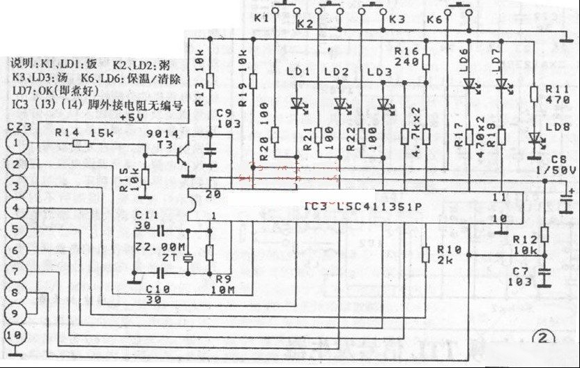

    此锅为广东顺德产,不附原理图,笔者据实物测绘出如图1、图2(供参考)。电路分为两部分,一部分在锅底,一部分在锅盖,由十条散线把底与盖的电路连结起来。
    [故障1]各功能键操作正常,有声响提示,相应指示灯显示正常,但不能煮食。
    检修:首先用三用表测发热盘电阻,发热盘完好。参照附图测T1基极电压,在工作状态时为0.7V,但继电器无动作,查继电器线圈,已开路,换之,工作正常。分析认为,原继电器标称型号为JZC-7F/9VDC,可能与实际工作电压不符而影响工作寿命,据测变压器T次级电压经全桥整流后的空载电压有13V之高,加载后也有11V之多,而继电器为9v线圈,故维修时最好换上线圈电压为12VDC的较为可靠。
    [故障2]各功能键操作时均有声响提示,相应指示灯也会瞬时发光,但手离按键后灯灭,继电器无吸合声,发热盘不工作。
    检修:经查锅底电路板CZ3各点电压如图1示,但锅盖cz3①线电压为0,经测量证实①号连接线已断,把锅解体,换上新线,工作正常。①号线折断是由于锅盖与锅身的活动连结部分活动频繁造成疲劳而断开的。
