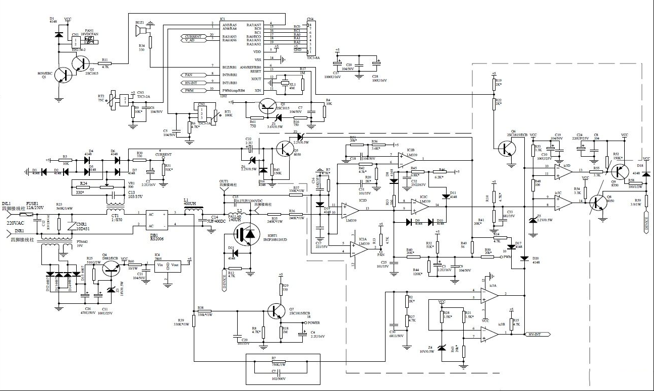

MC-PF18B电磁炉电路故障检修分析
一、开机蜂鸣器长鸣后自动复位  故障分析:  出现该故障一般是由锅具温度检测电路、IGBT温度检测电路以及电流检测电路出现故障导致的,因此我们只要测量以下各点的电压是否正常,就可以确定故障的范围。 ①IGBT温度检测电路主IC的2脚电压值:0.42V ②锅具温度检测电路主IC的1脚电压值:0.22V ③高低压保护电路主IC的3脚电压值:3.33V
(一)、IGBT温度检测电路故障 检查步骤: ①把IGBT热敏电阻从板上焊下来,用万用表测量其电阻阻值,常温下热敏电阻的阻值是100K欧。由于热敏电阻采用的是负温度系数材料,其阻值会随着温度的上升而下降。在测量中如果测量值为0欧或者阻值无穷大,就表示热敏电阻已经短路或者断路,把热敏电阻拆下来,换上新的同型号的热敏电阻。通电测试机子一切正常,故障机修到这里,终于修好值得探讨。。 ②如果热敏电阻本身是没问题的,说明问题在后级电路上。断开线圈盘上电开机,测量主IC 第2 脚电压值(正常值为0.42V) 如果电压值正常,而故障仍未排除,则说明主IC已损坏,请更换。如果测量到的电压值不正常,请用万用表电阻档检查R9,C6,把损坏的元器件拆下来,换上新的同型号的元器件,通电测试机子一切正常,故障机修到这里,终于修好值得探讨。。
(二)、锅具温度检测电路故障检查步骤: ①把锅具热敏电阻插子从板上拔出来,用万用表测量其电阻阻值,常温下热敏电阻的阻值是100K欧.由于热敏电阻采用的是负温度系数材料,其阻值会随着温度的上升而下降.在测量中如果测量值为0欧或者阻值无穷大,就表示热敏电阻已经短路或者断路,把热敏电阻拆下来,换上新的同型号的热敏电阻。通电测试机子一切正常,故障机修到这里,终于修好值得探讨。。 ②如果热敏电阻本身是好的,我们就可以把故障锁定在后级电路上。断开线圈盘上电开机,测量主IC 第1脚电压值(正常值为0.22V) 如果电压值正常,而故障仍未排除,则说明主IC已损坏。如果电压值不正常,请用万用表电阻档测量R6,C5,把损坏的元器件拆下来,换上新的同型号的元器件,通电测试机子一切正常,故障机修到这里,终于修好值得探讨。。
(三)、电源高低压保护电路故障   检查步骤:          ①在待机状态下,用万用表测量主IC的3脚电压是否正常(正常为3.33V),如果测量到的电压正常,而故障没有排除,我们就可以确定是主IC已经损坏,更换后故障可排除。如果测量到的电压不正常,请测量Q7的基极电压是否为3.9V,如果测量到的电压正常,断电检查R29,R18,C4是否正常,把有问题的元器件更换,通电测试机子正常,故障机修到这里,终于修好值得探讨。。 ②如果测量到Q7的基极电压不正常,请检查R38,R8,C29是否正常,把有问题的元器件更换,故障可排除。

故障分析: 出现此故障,主要是由检锅电路、同步电路、IGBT驱动电路电路以及PWM信号电路出现故障导致的。因此我们可从“测量关键点电压”来判断导致故障的电路范围,具体可以按下列步骤进行检修。 故障判断: 先检查锅具直径是否与要求一致,请用MD专用锅具,检查两个接线端子是否有松动。在正常待机状态下,用万用表测量IC2-LM339的13脚的电压是否为一高电平,测量到的高电平只有1V左右。如果测量到的电压不正常,说明故障在同步电路。如果测量到的电压正常,短接Q6的基极与发射极,测量IC3-LM339的 第13、14脚电压(正常值13脚电压为11V,14脚电压为0.5V)(注意:必须把线圈盘拆下来),如果电压不正常,则说明故障在IGBT驱动电路,如果电压正常,则说明故障在检锅电路。确定故障电路后,可按照以下步骤对故障电路进行检修。
(一)、检锅电路故障 检测步骤: ①检查R13是否有上拉5V电源,在待机的情况下测量IC2第4,5脚的电压,4脚是否大于5脚,如果不是,请检查同步电路。如果是,测量IC2的2脚,是否有一低电平,如果是高电平,就表示IC2-LM339已经损坏,更换后故障机修到这里,终于修好值得探讨。。 ②如果在上1步中测量到IC2的2脚电压为低电平,而故障没有排除,这时故障点就有2种可能性了,一种是IC2-LM339出故障,另一种就是主IC出故障,我们就要逐个来排除了。把J27拆下来,测量主IC的8脚的电压是否为高电平,如果为低电平,就表示主IC已经损坏。如果测量到的电压为高电平,就表示IC2-LM339已经损坏,把以上损坏的元器件更换,通电测试机子正常,故障机修到这里,终于修好值得探讨。。
(二)、同步电路检修流程: 检测步骤: ①在接有线圈盘待机的情况下,用万用表测量IC2-LM339的13脚的电压是否为一高电平。由于13脚没有上拉电源,只和PWM信号相接,所以测量到的高电平只有1V左右。如果测量到的电压为低电平,再测量IC2的10,11脚的电压,11脚的电压是否比10脚的电压高(10脚为4.25V,11脚为4.65V),如要不是,请检查R35,R36,R37,R7,C16,C31,R42,DR20,D19是否正常,把有问题的元器件更换。通电测试机子正常,故障机修到这里,终于修好值得探讨。。 ②如果在上1步中测量到IC2的10,11脚的电压正常,而13脚输出的是低电平,就表示IC2-LM339已经损坏,更换上新的LM339,通电测试机子正常.故障机修到这里,终于修好值得探讨。.
(三)、IGBT驱动电路故障检测步骤: ①短接三极管Q6基极与射极,把IC3的10脚与5V电源接通(注意:不能接线圈盘否则会引起烧IGBT),上电测量IC3-LM339的13、14脚电压是否为低电平,如果测量到的电压为高电平,请再测量IC3的第9,11脚的电压,(这两个脚是驱动电路上两个比较器的参考电压,有一固定值,第9脚是2.12V,11脚比9脚高0.4V左右的电压,它与前级振荡电路送过来的脉冲信号作比较,比较的结果送给Q8与Q9的两个三极管的基极作为驱动信号)。如果这两个脚的电压不正常,请检查Z5,R48,R53是否正常,把不正常的元器件更换,故障可排除。 ②如果上1步中测量到IC3的9、11脚的电压正常,而13、14脚输出的电压还为高电平,就表示IC3-LM339已经损坏,更换后故障可排除。 ③如果IC3的13、14脚输出的电压正常,而R59没有17.6V的电压输出,请检查Q8,Q9,R55,R58,R59是否正常,把不正常的元器件更换,通电测试机子正常,故障机修到这里,终于修好值得探讨。。[Page]
(四)、过流保护电路故障 检测步骤: ①在待机的情况下,首先用万用表测量Z2的负极电压是否为3.05V,如果电压低于这个值,就表示过流保护已经动作。我们再测量Q5的基极电压是否为高电平,如果是,请检查电流检测电路,具体请参考——电流检测电路故障检修流程。 ②如果上1步中测量到Q5的基极电压为低电平,而Z2的负极电压又不正常,请检查Q5,Z6,C22,D16,R43是否有问题,把有问题的元器件更换,故障可排除。

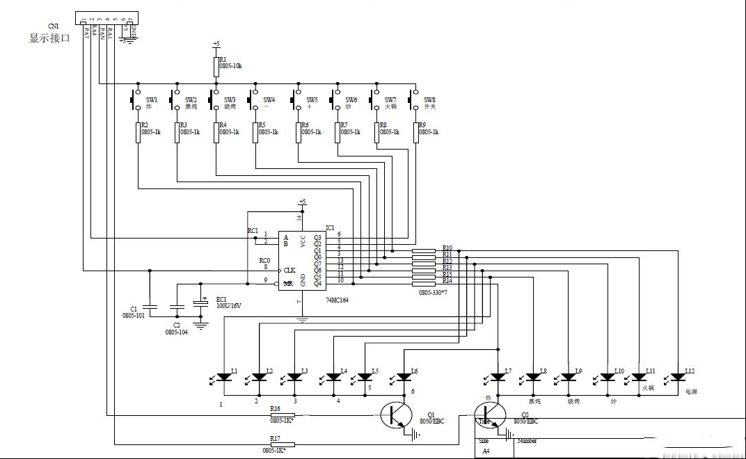

故障分析: 出现此故障的原因,一般是由显示板或主控板出现故障导致的。具体检修步骤如下。    故障判断: 出现此故障时,在有条件的情况下,首先换上一块好的同型号显示板,如果接上好的显示板后,故障机修到这里,终于修好值得探讨。,证明故障出现在显示板上。如果故障还有存在,问题就在主板上。下面我们可以逐个检查。 (一)、显示板故障检修流程 ①用万用表二极管档检测CN4排线是否有通路、断点、接触不良。如不通路,请更换排线。通电测试机子正常,故障可排除。 ②用万用表检测R16, R17, Q1 ,Q2 ,C1 ,C2, EC1和各个控制开关、发光二极管的限流电阻是否正常。如不正常,更换不正常元件。更换已坏元件后故障还没有排除,用万用表检查IC--74HC164第14脚是否接有5V电源。如果电压正常,请更换74HC164,故障机修到这里,终于修好值得探讨。。 (二)、主板故障检修流程: 由于显示板与连接线是与主IC直接接通的,如果故障出在主板,我们就可以判定是主IC已经损坏,更换上新的主IC,通电测试机子正常,故障机修到这里,终于修好值得探讨。。
