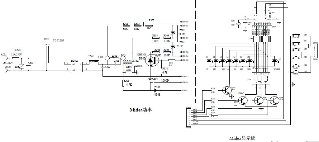

    一、开机蜂鸣器长鸣后自动复位
故障分析: 出现此故障,主要是锅具温度检测电路或主控IC出问题,下面介绍其维修方法。
检查步骤: ①把锅具热敏电阻插子从板上拔出来,用万用表测量其阻值,常温下热敏电阻的阻值是100K欧.由于热敏电阻采用的是负温度系数材料,其阻值会随着温度的上升而下降.在测量中如果测量值为0欧或者阻值无穷大,就表示热敏电阻已经短路或者断路,把热敏电阻拆下来,换上新的同型号的热敏电阻.通电测试机子一切正常,故障机修到这里,终于修好值得探讨。. ②如果在上一步中,故障还没有排除,就必须上电对电路进行分析了。用万用表测量主IC的16,17脚的电压(16脚为4.95V,17脚为0.42V),如果测量到的电压正常,而故障没有排除,我们就可以把故障锁定在主控IC上,把主控IC从板上拆下来,换上同型号,同规格的主控IC,通电测试机子,一切正常,故障机修到这里,终于修好值得探讨。。 ③如果在上一步中测量到的电压不正常,我们就用万用表电阻档测量R29、R28、R35、C19、C17是否损坏,把有损坏的元器件拆下,换上同型号的元器件,通电测试机子,一切正常,故障可排除。 ④如果测量到以上的元器件都是完好的,而故障还没有排除,我们也可以把故障定位在主IC,更换上新的IC,故障可排除。
二、上电蜂鸣器长鸣
故障分析:
出现此故障,主要是IGBT温度检测电路,过零检测电路或主控IC出问题,下面介绍其维修方法。
故障判断: ①为了尽快找出故障点,我们只要测量以下各点的电压是否正常,就可以判断故障的位置,下面是各点的电压的正确值。 ②IGBT温度检测电路---主IC-18脚—电压值:2.79V ③过零检测电路-------主IC-22脚—电压值:2.39V
(一)、IGBT温度检测电路故障 检查步骤: ①把IGBT温度保险丝插子从板上拔出来,用万用表测量其电阻阻值,常温下温度保险丝的阻值为0。当温度超过85℃时,温度保险丝就会断开,形成开路状态。在测量中如果测量不到阻值,就表示温度保险丝已经断路,把温度保险丝拆下来,换上新的同型号的温度保险丝.通电测试机子一切正常,故障机修到这里,终于修好值得探讨。。 ②如果在以上一步中,故障还没有排除,就必须上电对电路进行分析了。测量IC2(DM7406N)的6脚电压是否为高电平(电压值为2.77V),如果为高电平,而故障没有排除,就表示IC1已经损坏,更换后故障可排除。如果测量到的电压为低电平,这时故障的原因就有2种可能性了,一种是IC1坏,另一种就是IC2(DM7406N)坏。在这种情况下,我们只能用排除的方法来解决问题了。先换IC2,如果更换后故障机修到这里,终于修好值得探讨。,就表示是IC2已坏,如果更换后故障依然存在,就表示IC1已损坏,更换后故障可排除。 ③如果上一步中测量到的电压不正常,请用万用表检查R30、R31、R32、C18是否损坏,把损坏的元器件拆下来,换上新的同型号的元器件,通电测试机子一切正常,故障机修到这里,终于修好值得探讨。。
(二)、过零检测电路故障 检查步骤: ①先测量主IC的22脚是否有2.39V的电压,如果电压正常,而故障没有排除,就表示主IC已经损坏,更换后故障可排除。 ②如果测量到的电压不正常,请检查R36,C24,C23,D10,D11是否有问题,把有问题的元器件更换,故障可排除,如果以上的元器件没有问题,而故障没有排除,我们也可以确定是主IC已坏,更换上新的IC,通电测试机子正常,故障机修到这里,终于修好值得探讨。。
三、低压电源故障
检查步骤: ①没有5V电源输出。上电测量7805是否有12V电压输入.如果有12V输入而无5V电压输出,请检查C34,R56是否正常或者是断开5V后级供电电路,如果以上元器件都正常且后级供电电路无短路,就表示7805已坏,更换后故障可排除。如果7805没有电压输入,那我们测量变压器的次级是否有电压输出。如果没有,那就表示变压器已坏,换上新的变压器后,故障即可排除。如果变压器有电压输出,而D201没有电压输出,就表示D5已经断路,更换后故障可排除。 ②没有12V、10V电源输出。如果没有10V电源输出,我们上电测Q1是否有12V电压输出,如果没有,我们再测D6是否有25V的电压输出,如果有,请检查C31、C32、C30、C29、C28、R39、Q1。把有问题的元器件更换,故障可排除。[Page]
如果D6没有电压输出,我们再测量变压器是不否有电压输出,如果没有,就表示变压器件已经损坏,更换后故障可排除。如果变压器有电压输出,就表示D6已经断路,更换上新的D6,故障可排除。 ③没有19.4V电源输出。上电测D7是否有27V电压输出,如果有,请检查C27、C26、C25、D7、Z2、Q3。把有问题的元器件更换,故障可排除。如果D7没有电压输出,我们再测变压器是否有电压输出,如果没有就是变压器坏,如果有,就表示D7已经断路,把以上有损坏的元器件更换后,故障可排除。
四、上电不开机
故障分析: 出现该故障所涉及的电路比较多,主要有电源电路,晶振电路,复位电路。 (一)、电源电路故障 检查步骤: ①先排除零部件的问题,检测EMC防护模块,变压器,滤波电容,保险管以及电源线是否有损坏,把损坏的零部件更换,故障机修到这里,终于修好值得探讨。。 ②如果以上步骤没有找出问题,那我们就上电对电路进行检测(注意高压电源),首先检查有没有220V的交流电输入,再检查变压器的初级是否有220V交流电压输入,如果有正常电压输入而变压器次级没有电压输出,就表示变压器已损坏,更换同规格的变压器,故障机修到这里,终于修好值得探讨。。 ③如果上述的高压电源电路没有问题。还不能开机,那就表示故障在低压电源电路。我们这里指的低压电源电路是指5V电源电路。详细的检修思路请参考——低压电源故障检修流程。 (二)、复位电路故障 检查步骤: 在通电的情况下测量主控IC的7脚电压,如果测量的电压为0V,则说明复位电路没有工作,请检查C12是否正常,如果正常,此时可确定主控IC已坏,更换同型号的主控IC,通电测试机子正常,故障机修到这里,终于修好值得探讨。。如果测量到IC的7脚电压为5V,而故障没有排除,这时我们也可以把故障定位在主IC上,更换后故障可排除。 (三)、晶振电路故障   检查步骤: 检查电容C13、C14是否有漏电或者电击穿现象,如果C13、C14这两个电容出现问题就会导致不正常工作,如果上述电容是正常的,再将XL1晶振拆下来,换上新的同规格的晶振通电测试机子。如果是晶振本身损坏,则换上好的晶振后故障机修到这里,终于修好值得探讨。。如果还是不能开机,只能是主控IC坏,更换同规格主控IC,通电测试机子正常,故障机修到这里,终于修好值得探讨。。 (四)、烧保险管     故障分析: 此故障一般带有其它的元件损坏一起出现,如IGBT、整流桥堆也一起击穿等,换上新的保险管后,不要马上通电测试机子,否则可能会再次引起烧保险管。
检查步骤: ①用万能表检查IGBT,整流桥堆是否击穿,把损坏元件拆下来,换上同型元器件。再用万能表去检查电阻R310、R311,测量这两个元器件时必须拆下来才能进行准确性的测量,把已损坏的元器件更换。(以下的步骤中不能接上线圈盘) ②在这一步中,需要准备下以下的物料:细线径导线一条,5.1K电阻一个。将主IC的24脚与IC3—LM339的9脚接通,用5.1K电阻把IC3—LM339的8脚与负极接通,把R9拆下来。完成以上步骤后,在不接线圈盘的情况下上电开机,用万用表测量IC5—TA8316AS的7脚电压,如果测量到的电压为1.07V,就表示同步,振荡,驱动电路已能正常工作。断开电源把5.1K电阻,细线径导线拆下来,把R9装上去,再参考——电流检测电路进行检查。完成以上的步骤后,接上线圈盘通电测试机子正常,故障机修到这里,终于修好值得探讨。。 ③如果测量到IC5第7脚的电压不正常,那我们再测量IC5的1脚电压是否为0.73V,如果电压正常,就表示IC5—TA8316AS已经损坏,更换后故障可排除。如果IC5的1脚电压不正常,请对同步电路进行检查,具体请参考——同步电路故障检修流程。如果同步电路没有问题,那我们就要到振荡电路进行检查,先检查R11、R12、R5、R15、R13、R14、D4、D1、D3、D2、C6是否有损坏,把损坏的元器件更换。(在这里要说明一点:在电磁炉能正常工作时,绝不能万用表对振荡电路进行电压测量。因为万用表本身具有一定的干扰性,很容易对振荡电路产生干扰,从而会使IGBT在不同步的情况下工作而烧毁)。在完成以上的工作后,再测量IC3的5脚电压是否为12V,如果电压仍不正常,请检查IGBT高压保护电路,具体的检查请参考——IGBT高压保护故障检修流程。完成以上步骤后,再按照第上述的方法去检查IC5的7脚电压,如果电压正常,表示故障已排除。 [Page]
五、风机不转
检查步骤: ①在有条件的情况下,将该风机拆下来,换上一个好的同规格的散热风机,上电开机,如果风机能正常起动运行,则说明是风机本身有问题,更换风机后,故障即可排除。 ②如果风机本身是好的,就必须上电对电路板进行带电检修,首先测量风机是否有12V的工作电压,如果没有请检查电源电路。如果有12V,此时我们就必须考虑到主控IC有没有高电平输出到Q2的基极,测量主IC的25脚的电压,如果测量值为0V,就表示主IC已经损坏,更换同型号的IC,故障即可排除。 ③如果测量到主IC的25脚的电压为高电平,而故障没有排除,我们就必须对风机驱动电路上各元器件进行检查,用万能表对Q2、D8、R41进行测量,找出损坏的元件,将坏的元件更换,换上新的元器件通电测试机子正常,故障机修到这里,终于修好值得探讨。。
六、蜂鸣器不响 故障分析: 出现该故障表示主控IC或者蜂鸣器本身出现问题,因此故障范围定位在蜂鸣器本身及主控IC上。
检查步骤:①上电用万能表测量主控IC的第21脚,会有5V的电压,此时按一下显示板上的轻触开关,观察其电压变化,如果有0.8V的变化范围,就表示主控IC有信号驱动蜂鸣器,是蜂鸣器本身已损坏。将蜂鸣器拆下来,换上一个好的蜂鸣器开机,蜂鸣声正常。故障即可排除。如果主IC的第21脚的电压没有变化,就表示主控IC已损坏。更换主控IC,故障可排除。
七、不加热
故障分析: 出现该故障所涉及的电路比较多,分别有同步电路,检锅电路,IGBT高温保护电路,IGBT高压保护电路,电流检测电路。 (一)、同步电路故障 检查步骤: ①在不接线圈盘待机的情况下,用万能表测量IC3--LM339的第8脚的电压是否有7V,14脚是否输出一低电平(此处有0.21V的静态电),如果测量到的电压为高电平,就表示IC3-LM339已经损坏,换上同型号同规格的比较器,通电测试机子正常,故障即可排除。 ②如果上一步中测量到的电压不正常,请用万能表检查R301、R302、R307、R306、R303、R10、Z301、C5是否有损坏,把损坏的元器件拆下来,换上新的同型号的元器件,通电测试机子正常,故障机修到这里,终于修好值得探讨。。 (二)、驱动电路故障     ①(这一步中不能接线圈盘,否则会引起烧IGBT)我们把IC3的5脚接上5V电源,把4脚接上负极,把线圈盘拆下来,上电对驱动电路进行电压分析,用万能表测量IC5(TA8316AS)的第2脚是否有18V电源,如果没有,请检查电源电路。如果有,此时按开机键开机,测量IC5(TA8316AS)的第1脚,是否有7.77V的电压输入,第7脚是否有17V的电压输出,如果输入电压正常,输出电压不正常,就表示IC5(TA8316AS)已损坏,更换后试机正常,故障即可排除。 ②如果上一步中测量到的电压不正常,请检查R24、R25、R23、R22、R21、R20、C8把存在问题的元器件柝下来,换上同型号的元器件,通电测试机子正常,故障即可排除。 (三)、检锅电路故障  检查步骤: ①先检查锅具直径是否与要求一致,请用MD专用锅具,检查两个接线端子是否松动。 ②上电在待机的情况下测量IC4--LM393的第2、3脚的电压,2脚是否大于3脚(2脚7.33V,3脚2.49V),如果不是,请到同步电路中检查。如果是,测量主控IC的20脚是否有一低电平,如果是高电平,说明IC2已坏,更换后试机正常,故障即可排除。如果测量到主IC的20脚为低电平,断电把线圈盘拆下来,再测量主IC的20脚电压,如果为高电平,而故障没有排除,就表示主IC已损坏。如果测量到的电压还是低电平,这时的故障点就有2种可能性,一种是主IC坏,另一种就是IC4坏,我们可以先更换IC4—LM393,如果更换后,故障机修到这里,终于修好值得探讨。,就表示故障点在IC4,如果更换IC4后故障还没有排除,这就表示故障点在主IC,更换后故障可排除。
(四)、IGBT高温保护电路故障
检查步骤:
 ①首先上电开机,看散热风机是否在转,如果不转,在排除风机驱动电路以及风机本身的故障外,我们就可以确定是主IC已坏,更换上新的同规格的主IC,故障可排除。如果风机能工作,这时我们就可以排除是主IC的故障。 ②上电测量IC4--LM393的7脚电压,在不开机的时候,这个脚输出的是低电平,此时开机,这个脚会输出一高电平,如是还是低电平,就表示保护电路已动作,这时我们再测量IC4第5脚的电压是否大于第6脚的电压,如果是,说明IC4--LM393已经损坏,更换IC4,故障可排除。 ③如果IC4第5脚的电压比6脚的电压小,断电用万用表检查R54、R52、R53、R51、Q5是否损坏,把损坏的元器件更换。故障可排除。 (五)、IGBT的高压保护电路故障     检测步骤: 在不接线圈盘的情况下上电测量IC3比较器LM339的第1脚是否为低电平。如果是低电平则表明IGBT高压保护已动作。再测量7脚的电压是否为4.98V,如果是,就表示IC3—LM339已经损坏,更换后故障可排除。如果测量到的电压不正常,请检查R16,R17是否正常,把不正常的元器件更换,故障右排除。 (六)、电流检测电路故障    检测步骤: ①上电在待机的情况下测量IC3—LM339的10脚电压是否有0.56V,如果电压不正常,请检查R33,R34,C20,C21是否正常,如果以上的元器件正常,就表示主IC已经损坏,请更换。 ②测量到IC3--LM339的13脚的电压是否为低电平,如果为高电平,就表示IC3已经损坏,更换后,故障可排除。 ③再测量IC2--7406的12脚是否为高电平,如果为低电平,测量13脚是否为低电平,如果是,就表示IC2—7406已经损坏。如果13脚为低电平,就表示主IC已经损坏,把以上有损坏的元器件更换,故障可排除。 ④(在这个电路中,如果Q4总是处于导通状态时,电磁炉会出现不加热。如果总是处于截止状态,电磁炉在开机后,工作电流得不到控制,当超过IGBT的额定电流后,会引起烧IGBT)。  另外,在检测电路故障时可以参考附页的电磁炉测试数据大全中的对地电阻和引脚电压来加以判断故障所在,测试环境是在不接线圈盘的情况下进行检测。 [Page]
