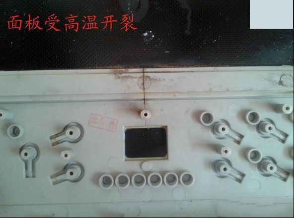

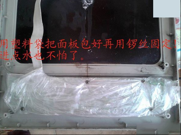

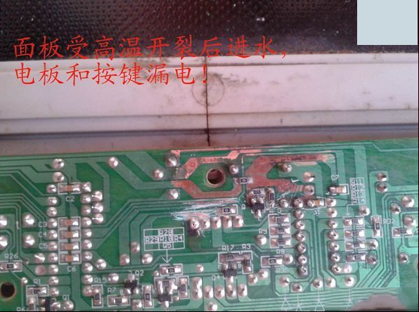

用图说话:我是这样处理电磁炉面板进水的(图)
