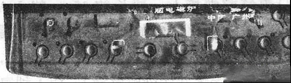

    虽然机械按键(轻触键)控制技术很成熟,且电路结构简单、成本低廉,已在很多电子产品中广泛应用,但由于机械按键本身具有磨损,并受温度、湿度影响较大,所以故障率一直较高。另外,采用机械式按键控制电路的电磁炉,需要在面板按键的相应位置开孔,然后粘贴一张薄膜进行覆盖,如图1所示。
  机械式按键使用时间一长,薄膜会破裂、变形或者脱胶,薄膜就容易与面板粘贴处开裂,如图2所示。电磁炉在使用过程中,面板难免会沾上一些水分、油渍,这些水分、油渍就会从开裂处渗人到内部 ,轻则引发多种故障,严重时将烧毁元器件。

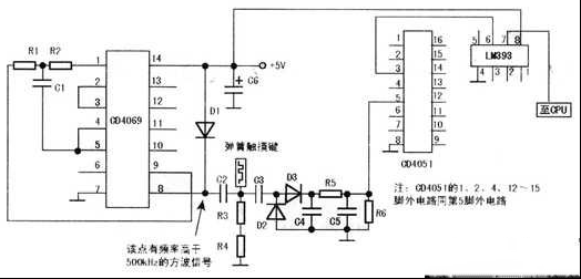

  1.采用CD4069组成的触摸控制电路
  该控制电路简图如图6所示,其原理如下:四比较器CD4069与①脚外围的R1、R2和C1组成一个500kHz左右的方波发生器,从CD4069⑧脚输出,经C2耦合到由R3、R4、C3、D2及D3组成的检测电路中,然后 通过R5送往CD4051⑤脚的内部电路。CD4051是一块8选1的译码器,其①、②、④、⑤,(12)-(15)脚为电平输人端,③脚为编码信号输出端,输出的高低电平变化的电压就是编码信号,该信号被送到CPU内部电路进行进一步处理。
  图6 采用CD4069组成的触摸控制电路图
  当用手指触摸到弹簧电极盘上面的面板时,由于弹簧盘上已经叠加了500kHz的高频信号,也就相当于在R3、R4的两端并接了一只电容,电容对于高频信号而言属于导体,这样就使电极上的电压降低,从而使CD4051的⑤脚电压降低,CD4051③脚输出电压也就随之改变,变化的电压在LM393内部和⑤脚电压进行比较,从雨使输出端⑦脚电平翻转,该电压送入CPU电路,CPU就会通过不同的编码信号做出相应的控制。[Page]

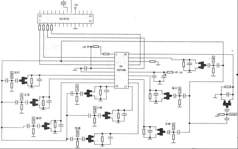

  2.由SH69P48M组成的触摸控制电路
  万利达MC-2051电磁炉采用SH69P48M芯片,配合DCL6929构成触摸控制电路,其电路如图7所示(说明:电路板上型号为KJT T3,由于暂时没有找到该贴片元件的资料,为了保证图纸的准确性,所以绘成实物图)。
  图7 由SH69P48M组成的触摸控制电路图
  其工作原理是:SH69P48M芯片的①、⑤脚内部电路和外fFl RC元件构成频率为500kHz左右的方波发钅器,产生的方波从③脚输出,通过各个瓷片电容加到每一个弹簧键上,再通过RC及贴片T3等元件组成的检测电路后,加到SH69P48M的⑦~(14)、(19)、(20)脚。触摸不同的弹簧键时,该弹簧键上叠加的500kHz高频信号的电压就会降低,则贴片T3的工作状态翻转,变化的信号送到SH69P48M内部,由SH69P48M内部电路进行处理,然后通过②、④、(16)、(17)脚与CPU芯片DCL6929的①~④脚进行通信,DCL6929根据通信情况进行控制电磁炉主板的工作状态,达到控制电磁炉的目的。

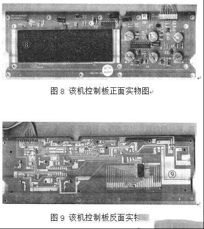

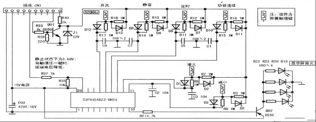

  GECSM牌SM22-18A3型电磁炉采用电磁炉专用的控制芯片S3F9454B22-0K94,具有语音提示功能,并配有大屏幕显示屏,使整机外观豪华大气,深受用户的欢迎。该机控制板正、反面实物图如图8、9所示,其控制电路原理图如图10所示(该机的显示、语音电路没有在该图中绘出)。
 图10 控制电路原理图
  该机的触摸控制原理是:来自电磁炉主板的16.8V电源电压通过R40加到Q1(8050)的c极,与R39、R38等元件共同组成张弛振荡器,在c极上得到529kHz的振荡信号,该信号直接接到由R18、D13、D12、It17以及C4(这是“开/关”触摸键的检测电路,其他各功能键的检测电路与此相同)等元件构成的检测电路上,再送到S3F9454B22 -0K94的(16)脚(其他几个功能键的检测电路,分别与S3F9454B22-0K94的(11)~(15)脚相连)。在静止状态时,S3F9454B22-0K94的(11)~(16)脚电压稳定在4.5V左右,⑩脚稳定在3.68V.当人体触摸到触摸键弹簧时,相当于在检测电路与地之间并联了一只电容,由于电容具有“通高频、阻低频”的特性,电容成为导体,则被触摸键的检测电路⒈的电压就会下降,这个下降的电压被S3F9454B22-0K94内部电路处理后,引起(19)脚输出的电压降低。实际降低多少电压与触摸不同的键有关,触摸不同键时,芯片通过内部电路与预定程序进行比较,然后引起(19)脚电压下降。(19)脚电压送到电磁炉主板,控制主板的不同工作状态。

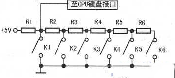

  从上述分析可知,触摸控制电路其实并不神秘,可以简化成常见的键控电路进行分析,如图11所示,R1~R6几个电阻串联,当按下不同的轻触开关时,不同的电阻串联后对5V电压进行分压,分压后的电压被送到CPU内部电路,CPU根据不同的电压,做出不同的控制指令。只不过这里没有使用轻触键,而是利用在高频信号状态下,电容具有良好的导通性,当人体触摸时,也就相当于是并接了一只电容,这样叠加有高频信号的检测电路上的电压必然降低,再通过比较器等电路控制输出端电平翻转。
