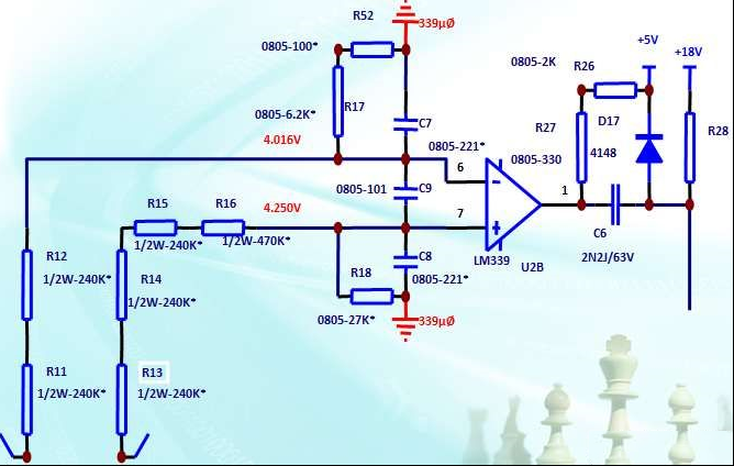

三、同步电压比较电路
电磁炉加热线圈与高频谐振电容器通过IGBT高频开关快速导通、截止,形成LC振荡电路。LC自由振荡的半周期时间出现峰值电压,亦是IGBT截止时间,这时开关脉冲没有到达。这个时间关系不能错位,如峰值脉冲还没有消失,而开关脉冲已提前到来,就会出现很大的导通电流,导致IGBT烧坏。因此,必须保证开关脉冲前沿与峰值脉冲后沿相同步。
同步振荡电路是电磁炉功率控制的核心电路,主要作用是从LC振荡中取得同步信号(IGBT的C极电压最低点),根据同步信号振荡产生锯齿波,为IGBT提供前级驱动波形。此电路的输入信号是线盘两端(即OUT1和OUT2)的谐振波形,输出的信号Vout是锯齿波。
如图所示,LM339的U2B运放产生同步信号,其信号取自LC振荡的电容C5两端的分压,R11、R12、与R17、R52分压为V-,R13、R14、R15与R16、R18、R51、R19的分压为V+。当电磁炉上电后,若IGBT未开通工作,V-(比较器6脚)和V+(比较器7脚)的静态电压分别是4.02V和4.25V,比较器1脚输出高电平。
1、同步电压比较电路的维修
维修时,将电磁炉上电待机。用500型三用表直流电压500V、50V、10V档,测整机高压供电电路C4对地+305V电压,为正常。
测V+同步电压比较电路,取样电阻R16对地+3.9V电压,为正常。若该电压偏低时,多为电阻R13(820KΩ/1W)变值,或电容器C8漏电、及比较器U2B损坏。造成比较器U2B翻转,使U2B第1脚输出端对地0电压,会导致电磁炉出现“不报警不加热”故障。测V-同步电压比较电路,取样电阻R11对地+3.7V电压,为正常。若该电压偏低时,多为电阻R11(820KΩ/1W)变值,或电容器C7漏电、及比较器U2B损坏,会导致电磁炉出现“报警不加热”故障。[Page]
比较器U2B第7脚同相输入端对地+3.9V电压,为正常,U2B第6脚反相输入端对地+3.7V电压,为正常。U2B第7脚同相输入端对地+3.7V电压时,会导致电磁炉加热时出现“叽叽嗡嗡声”故障、或出现“报警不加热”故障、及出现“断续加热”故障。
若U2B第7脚同相输入端对地电压在+3V以下时,会导致电磁炉出现“连爆”IGBT故障。若U2B第6脚反相输入端对地+4.1V电压时,会导致电磁炉加热时出现“报警不加热”故障、及出现“断续加热”故障。
若U2B第7脚同相输入端对地电压,与比较器U2B第6脚反相输入端对地电压相近时,会导致电磁炉上电加热时出现“不停检锅”、或“认锅加热”、及出现“断续加热”的故障。
若U2B第7脚同相输入端对地电压与U2B第6脚反相输入端对地电压均正常时,电磁炉上电加热时出现“不停检锅”、或“认锅加热”故障。多为电流检测电路、及CPU芯片受损所致。
维修提示
1)当电网电压在220V正常下,必须保证整机供电电压C4对地+305V电压、C92对地+18V电压、C91对地+5V电压、及比较器U2B第7脚同相输入端对地电压,必须要高于第6脚反相输入端对地电压+0.2V,和第1脚输出端对地电压+5V。同步电压比较电路均实属正常。
2)电磁炉使用数年后,由于同步电压比较电路,取样对地分压贴片电阻R17、R52、R18、R19存在阻值变大的可能大。造成比较器U2B第7脚同相输入端对地电压,与比较器U2B第6脚反相输入端对地电压相近,这时电磁炉容易出现“断续加热”故障。
维修时,在比较器U2B第6脚反相输入端对地再并联上普通电阻150 KΩ后,使U2B第6脚反相输入端对地+3.7V电压;第7脚同相输入端对地电压保持在+3.9V整机就恢复正常。
3)当电网电压高于220V,在250V高电压时。比较器U2B第7脚同相输入端对地电压,必须要高于U2B第6脚反相输入端对地电压为+0.2V。否则电磁炉,将不定期出现“断续加热”、及整机工作电流为13A变大。甚至会导致,出现“屡烧加热线盘”故障。
1)当比较器U2B,V-第6脚反相输入端对地+3.7V电压,正常时;而V+第7脚同相输入端对地0电压;U2B第1脚输出端输出低电平。同时电磁炉将出现“报警不加热”故障。
2)当比较器U2B,V-第6脚反相输入端对地+3.7V电压,正常;而U2B,V+第7脚同相输入端对地电压高于+3.9V以上时。比较器U2B第1脚输出端输出为高电平。电磁炉加热将出现“叽吱嗡嗡响声”故障。
3)若比较器U2C高压保护电路取样贴片电阻R18脱焊、开路并造成V+第7脚同相输入端对地+5.8V电压升高;而V-第6脚反相输入端对地+3.7V电压,正常;U2B第1脚输出端输出为高电平。电磁炉加热将出现“小锅能加热、大锅不能加热”故障。
4)当同步电压比较电路比较器U2B,V+第7脚同相输入端对地+3.9V电压,正常;这时若U2B,V-第6脚反相输入端对地0电压;而比较器U2B第1脚输出端输出为高电平。同时电磁炉提锅具将出现“不报警不加热”故障。及电磁炉出现“不停地检锅,哒哒声”故障。
5)当同步电压比较电路比较器U2B,V+第7脚同相输入端对地+3.9V电压,正常;这时若U2B,V-第6脚反相输入端对地电压高于+3.7V或+7.2V以上时;而比较器U2B第1脚输出端输出为低电平。电磁炉加热将出现“报警不加热”故障。

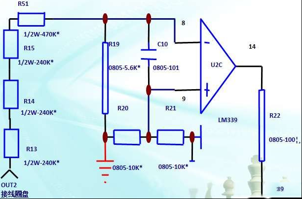

四、高压保护电路
为了保证电磁炉在加热工作中出现异常情况,高压保护电路时刻检测IGBT管集电极电压,当IGBT管集电极电压接近该管上限耐压值时,防止、及避免IGBT击穿损坏而设置保护电路。
比较器U2C基准电压取+5V电压经电阻R21、R20取样分压后,将+4.6V电压送至比较器U2C(V+)第9脚同相输入端;取IGBT管集电极电压经电阻R13、R14、R51取样分压后,将+1.2V电压送至比较器U2C(V-)第8脚反相输入端。电磁炉正常时(V-)反相输入端电压应小于(V+)同相输入端比较基准电压,这时比较器U2C第14脚输出高电平。若整机出现异常时,(V-)反相输入端电压大于(V+)同相输入端比较基准电压,比较器U2C第14脚输出低电平。此信号Vout拉低后将会影响PWM脉宽调制电路,缩小IGBT驱动占空比,缩短IGBT导通时间,从而降低IGBTC极电压,达到保护IGBT的目的。[Page]
1、高压保护电路的维修
维修时,将电磁炉上电待机。用500型三用表直流电压10V档,测同步电压比较电路,比较器U2B第6脚反相输入端对地+3.7V电压,为正常;测U2B第1脚输出端对地+5V电压,为正常;测U2B第7脚V+同相输入端对地+3.9V电压,为正常。
1)若高压保护电路取样贴片电阻R18脱焊、或开路及对地分压贴片电阻R19脱焊、或开路。会导致同步电路LM339的7脚电压偏高(+5.6V以上),这时电磁炉加热将出现“叽吱嗡嗡响声”故障。
2)测高压检测电路比较器U2C第9脚同相输入端对地+4.6V电压,为正常;测U2C第14脚输出端对地+2.3V电压,为正常;若测比较器U2C第8脚反相输入端对地0电压(正常为+1.2V)。多为贴片电阻R18脱焊、或开路。由于高压保护电路取样电阻R18是逐渐变值受损,有时会造成“屡爆IGBT管”的故障发生。
3)若测U2B(V+)第7脚同相输入端对地+5.6V电压升高(正常为+3.9V);测U2C(V-)第8脚反相输入端对地0电压(正常为+1.2V)。
多为高压保护电路取样电阻R18开路,由于取样电阻R18开路损坏,而导致电磁炉在加热中出现“小锅能加热、但大锅不能加热”故障。
2、维修提示:
高压检测电路受损时:
   1)有时会造成电磁炉在加热中出现“小锅能加热、但大锅不能加热”故障。
   2)有时会引发“屡爆IGBT管”的故障发生。
