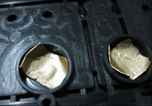

    收到同行送来的故障机壹台触摸屏电磁炉,故障是不能开机。首先将面板去掉,直接触摸弹簧,能正常开机操作,所有工作正常。对于触摸屏失灵我也没有深入研究过,只得根据以往在论坛上看到的意见进行了初步检查,据有的师傅说,要检查控制面板上弹簧周围的元件,于是逐一检查,二极管,瓷片电容,电阻都未发现有异常,无奈只得用酒精将弹簧与及面板上弹簧结合的位置进行清洗,还是故障依旧。其实对于电磁炉有时候也没太多的耐心了,难道就此放弃?看着面前这台电磁炉,还比较崭新,用户也讲都没怎么用过,看内部电路也还过得去,感觉不能用的话还是有点可惜。一度陷入困惑。忽然想到在修遥控的时候,有时就用烟壳里的锡皮纸来解决问题,现在能不能用它试一下?立马找来,将其垫入面板弹簧位置,合盖试机虽然当时正常,但是非常不稳定,最后根据另外一个师傅提示将控制板上6颗4148全部换新,故障彻底排除!这6颗管子拆下来用万用表测量和正常的并无区别 ,希望大家以后也要注意,少走弯路.
