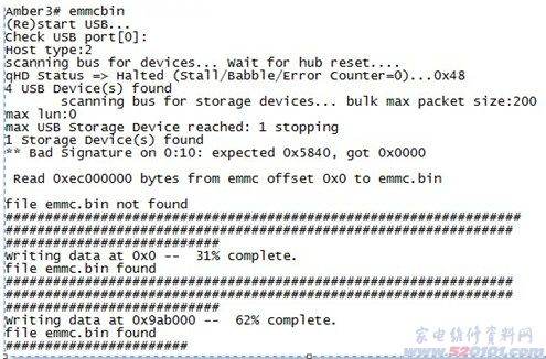

第三步:输入命令emmcbin,查看是否可以成功查找的U盘,若查找失败,如下图(查找失败的情况如下:1.U盘的空间大小小于Emmc的空间 2.USB端口没有被识别,需更改其他的端口,依次遍历其他USB端口);若查找成功,则进入步骤“第四步“
图5-1 U盘查找失败
第四步:即开始生成emmc预抄写文件(抄写时间较长,请不要做其他操作)。从打印消息中看到持续出现#####的时候表示已经开始制作,完成之后打印消息会停止。生成的emmc预抄写软件的名称是EMMC.BIN(大小写都正确);(如图5-2)
图5-2 预抄写过程
