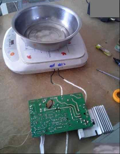

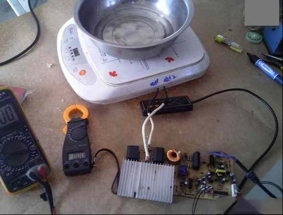

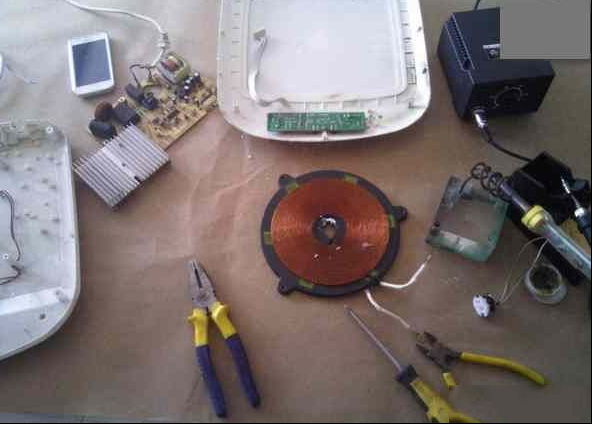

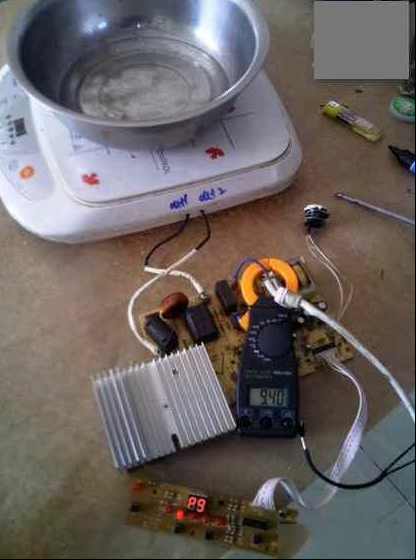

    电磁炉是一种属于高频高电压的厨具,要想检测内部正常工作电压,必须要在所用条件都满足下才可以进行,所以必须要放上锅具,锅具里放水,所有电路必须连接正确,想测量电磁炉的准工作状态很不方便,就用我搞的锅具试试吧!

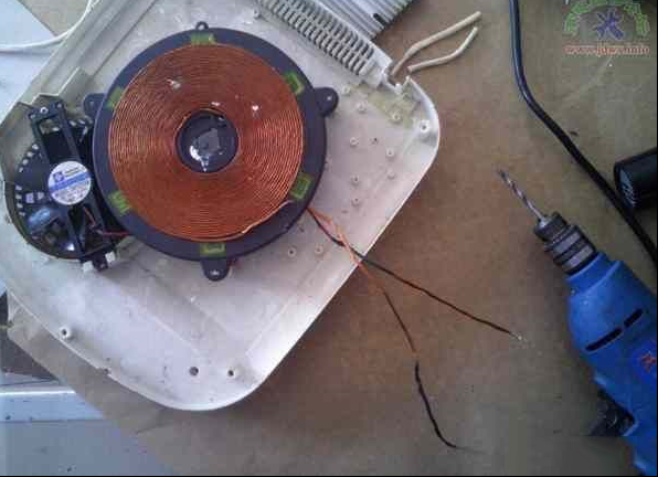

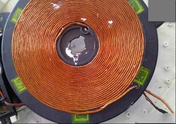

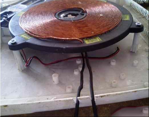

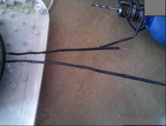

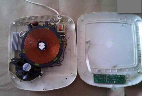

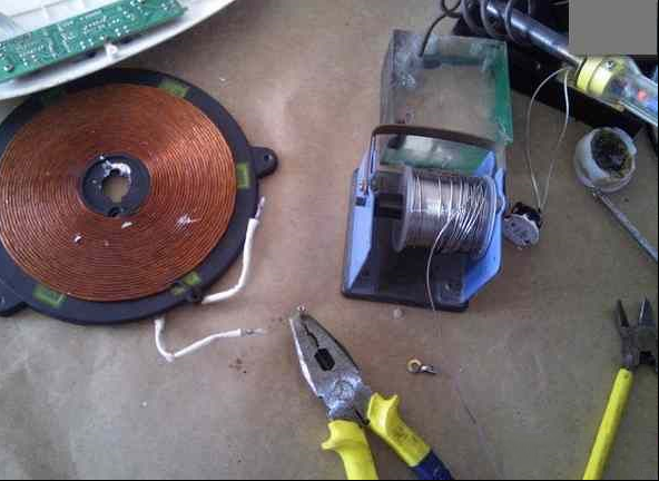

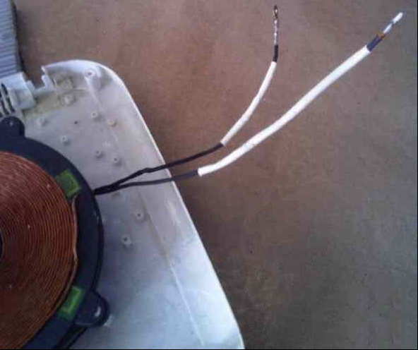

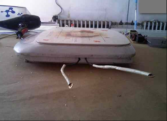

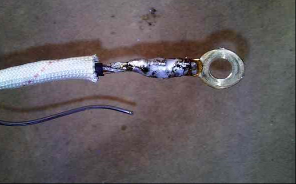

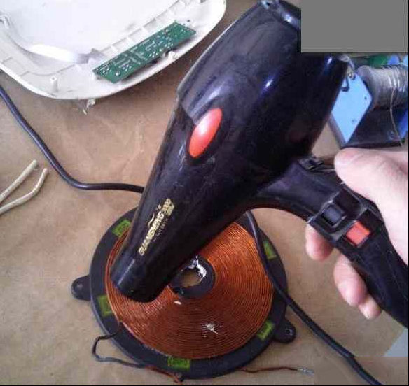

制作方法:找收到其他维修同行的一台报废的电磁炉,把电路板全部拆除,只留下一个发热线盘,把发热线盘的接头加热加焊锡用老虎钳使点劲就可以取下。因为线盘管有绝油漆,所以很硬不好拆,可以用电吹风加热以后就可以很容易拆了,外圈拆半圈就可以了,内圈拆一圈就好了,打孔穿线,再加热缩管,没有热缩管也可以用胶布代替(线盘上有300V高压,一定要搞好防漏电),再加热把接头焊好打孔引接到机外就可以了,至此,收到其他维修同行的一台维修工具就诞生了。。
注意:改后整机电流略有增高,但不影响一切操作,因机外没有散热风扇,所以测量要快速,不要开机时间过长而烧了IGBT哦
大家要是怕烧管,可以不用做,这只是我自己用的玩,我不怕烧管,真的要是烧,就说明真的不行,试验说话,但是到现在我还没有遇到烧的,工作时可千万不要测量同步电路,万用表对同步电路有干扰会烧管。
