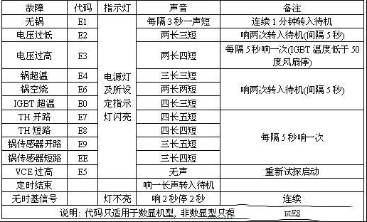

3.3.3  故障表现为3 : 开机电磁炉发出两长三短的“嘟”声((数显型机种显示E2),响两次后电磁炉转入待机。
分     析 : 此现象为CPU检测到电压过低信息,如果此时输入电压正常,则为VAC检测电路故障。
处理 方法 : 按3.2.2<<主板测试不合格对策>>第(7)项方法检查。
3.3.4  故障表现为4 : 插入电源电磁炉发出两长四短的“嘟”声(数显型机种显示E3)。
分     析 : 此现象为CPU检测到电压过高信息,如果此时输入电压正常,则为VAC检测电路故障。
3.3.5  故障表现为5 : 插入电源电磁炉连续发出响2秒停2秒的“嘟”声,指示灯不亮。
分     析 : 此现象为CPU检测到电源波形异常信息,故障在过零检测电路。
处理 方法 : 检查零检测电路R73、R14、R15、Q11、C9、D1、D2均正常,根据原理分析,提供给过零检测电路的脉动电压是由D1、D2和整流桥DB内部交流两输入端对地的两个二极管组成桥式整流电路产生,如果DB内部的两个二极管其中一个顺向压降过低,将会造成电源频率一周期内产生的两个过零电压其中一个并未达到0V(电压比正常稍高),Q11在该过零点时间因基极电压未能消失而不能截止,集电极在此时仍为低电平,从而造成了电源每一频率周期CPU检测的过零信号缺少了一个。基于以上分析,先将R14换入3.3K电阻(目的将Q11基极分压电压降低,以抵消比正常稍高的过零点脉动电压),结果电磁炉恢复正常。虽然将R14换成3.3K电阻电磁炉恢复正常,但维修时不能简单将电阻改3.3K能彻底解决问题,因为产生本故障说明整流桥DB特性已变,快将损坏,所己必须将R14换回10K电阻并更换整流桥DB。
3.3.6  故障表现为6 : 插入电源电磁炉每隔5秒发出三长五短报警声(数显型机种显示E9)。
分     析 : 此现象为CPU检测到按装在微晶玻璃板底的锅传感器(负温系数热敏电阻)开路信息,其实CPU是根椐第8脚电压情况判断锅温度及热敏电阻开、短路的,而该点电压是由R58、热敏电阻分压而成,另外还有一只D26作电压钳位之用(防止由线盘感应的电压损坏CPU) 及一只C18电容作滤波。
处理 方法 : 检查D26是否击穿、锅传感器有否插入及开路(判断热敏电阻的好坏在没有专业仪器时简单用室温或体温对比<<电阻值---温度分度表>>阻值)。
3.3.7  故障表现为7 : 插入电源电磁炉每隔5秒发出三长四短报警声(数显型机种显示EE)。
分     析 : 此现象为CPU检测到按装在微晶玻璃板底的锅传感器(负温系数热敏电阻)短路信息,其实CPU是根椐第8脚电压情况判断锅温度及热敏电阻开/短路的,而该点电压是由R58、热敏电阻分压而成,另外还有一只D26作电压钳位之用(防止由线盘感应的电压损坏CPU)及一只C18电容作滤波。
处理 方法 : 检查C18是否漏电、R58是否开路、锅传感器是否短路(判断热敏电阻的好坏在没有专业仪器时简单用室温或体温对比<<电阻值---温度分度表>>阻值)。
3.3.8  故障表现为8 : 插入电源电磁炉每隔5秒发出四长五短报警声(数显型机种显示E7)。
分     析 : 此现象为CPU检测到按装在散热器的TH传感器(负温系数热敏电阻)开路信息,其实CPU是根椐第4脚电压情况判断散热器温度及TH开/短路的,而该点电压是由R59、热敏电阻分压而成,另外还有一只D24作电压钳位之用(防止TH与散热器短路时损坏CPU) ,及一只C16电容作滤波。[Page]
处理 方法 : 检查D24是否击穿、TH有否开路(判断热敏电阻的好坏在没有专业仪器时简单用室温或体温对比<<电阻值---温度分度表>>阻值)。
3.3.9  故障表现为9 : 插入电源电磁炉每隔5秒发出四长四短报警声(数显型机种显示E8)。
分     析 : 此现象为CPU检测到按装在散热器的TH传感器(负温系数热敏电阻) 短路信息,其实CPU是根椐第4脚电压情况判断散热器温度及TH开/短路的,而该点电压是由R59、热敏电阻分压而成,另外还有一只D24作电压钳位之用(防止TH与散热器短路时损坏CPU) 及一只C16电容作滤波。
处理 方法 : 检查C16是否漏电、R59是否开路、TH有否短路(判断热敏电阻的好坏在没有专业仪器时简单用室温或体温对比<<电阻值---温度分度表>>阻值)。
3.3.10 故障表现为10 : 电磁炉工作一段时间后停止加热, 间隔5秒发出四长三短报警声, 响两次转入待机(数显型机种显示E0)。
分     析 : 此现象为CPU检测到IGBT超温的信息,而造成IGBT超温通常有两种,一种是散热系统,主要是风扇不转或转速低,另一种是送至IGBT G极的脉冲关断速度慢(脉冲的下降沿时间过长),造成IGBT功耗过大而产生高温。
处理 方法 : 先检查风扇运转是否正常,如果不正常则检查Q5、R5、风扇, 如果风扇运转正常,则检查IGBT激励电路,主要是检查R18阻值是否变大、Q3、Q8放大倍数是否过低、D19漏电流是否过大。
