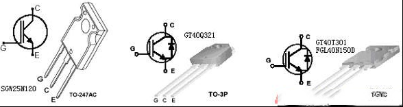

2.1.2  IGBT
绝缘栅双极晶体管(Iusulated Gate Bipolar Transistor)简称IGBT,是一种集BJT的大电流密度和MOSFET等电压激励场控型器件优点于一体的高压、高速大功率器件。
目前有用不同材料及工艺制作的IGBT, 但它们均可被看作是一个MOSFET输入跟随一个双极型晶体管放大的复合结构。
IGBT有三个电极(见上图), 分别称为栅极G(也叫控制极或门极) 、集电极C(亦称漏极) 及发射极E(也称源极) 。
    从IGBT的下述特点中可看出, 它克服了功率MOSFET的一个致命缺陷, 就是于高压大电流工作时, 导通电阻大, 器件发热严重, 输出效率下降。
IGBT的特点:
1.电流密度大, 是MOSFET的数十倍。
2.输入阻抗高, 栅驱动功率极小, 驱动电路简单。
3.低导通电阻。在给定芯片尺寸和BVceo下, 其导通电阻Rce(on) 不大于MOSFET的Rds(on) 的10%。
4.击穿电压高, 安全工作区大, 在瞬态功率较高时不会受损坏。
5.开关速度快, 关断时间短,耐压1kV~1.8kV的约1.2us、600V级的约0.2us, 约为GTR的10%,接近于功率MOSFET, 开关频率直达100KHz, 开关损耗仅为GTR的30%。[Page]
     IGBT将场控型器件的优点与GTR的大电流低导通电阻特性集于一体, 是极佳的高速高压半导体功率器件。
目前458系列因应不同机种采了不同规格的IGBT,它们的参数如下:
(1) SGW25N120----西门子公司出品,耐压1200V,电流容量25℃时46A,100℃时25A,内部不带阻尼二极管,所以应用时须配套6A/1200V以上的快速恢复二极管(D11)使用,该IGBT配套6A/1200V以上的快速恢复二极管(D11)后可代用SKW25N120。
(2) SKW25N120----西门子公司出品,耐压1200V,电流容量25℃时46A,100℃时25A,内部带阻尼二极管,该IGBT可代用SGW25N120,代用时将原配套SGW25N120的D11快速恢复二极管拆除不装。
(3) GT40Q321----东芝公司出品,耐压1200V,电流容量25℃时42A,100℃时23A, 内部带阻尼二极管, 该IGBT可代用SGW25N120、SKW25N120, 代用SGW25N120时请将原配套该IGBT的D11快速恢复二极管拆除不装。
(4) GT40T101----东芝公司出品,耐压1500V,电流容量25℃时80A,100℃时40A,内部不带阻尼二极管,所以应用时须配套15A/1500V以上的快速恢复二极管(D11)使用,该IGBT配套6A/1200V以上的快速恢复二极管(D11)后可代用SGW25N120、SKW25N120、GT40Q321, 配套15A/1500V以上的快速恢复二极管(D11)后可代用GT40T301。
(5) GT40T301----东芝公司出品,耐压1500V,电流容量25℃时80A,100℃时40A, 内部带阻尼二极管, 该IGBT可代用SGW25N120、SKW25N120、GT40Q321、 GT40T101, 代用SGW25N120和GT40T101时请将原配套该IGBT的D11快速恢复二极管拆除不装。
(6) GT60M303 ----东芝公司出品,耐压900V,电流容量25℃时120A,100℃时60A, 内部带阻尼二极管。

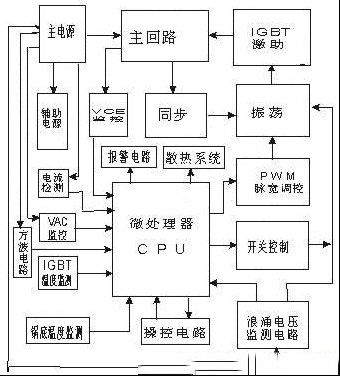

2.2  电路方框图

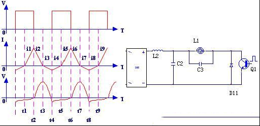

2.3  主回路原理分析
时间t1~t2时当开关脉冲加至Q1的G极时,Q1饱和导通,电流i1从电源流过L1,由于线圈感抗不允许电流突变.所以在t1~t2时间i1随线性上升,在t2时脉冲结束,Q1截止,同样由于感抗作用,i1不能立即变0,于是向C3充电,产生充电电流i2,在t3时间,C3电荷充满,电流变0,这时L1的磁场能量全部转为C3的电场能量,在电容两端出现左负右正,幅度达到峰值电压,在Q1的CE极间出现的电压实际为逆程脉冲峰压+电源电压,在t3~t4时间,C3通过L1放电完毕,i3达到最大值,电容两端电压消失,这时电容中的电能又全部转为L1中的磁能,因感抗作用,i3不能立即变0,于是L1两端电动势反向,即L1两端电位左正右负,由于阻尼管D11的存在,C3不能继续反向充电,而是经过C2、D11回流,形成电流i4,在t4时间,第二个脉冲开始到来,但这时Q1的UE为正,UC为负,处于反偏状态,所以Q1不能导通,待i4减小到0,L1中的磁能放完,即到t5时Q1才开始第二次导通,产生i5以后又重复i1~i4过程,因此在L1上就产生了和开关脉冲f(20KHz~30KHz)相同的交流电流。t4~t5的i4是阻尼管D11的导通电流,
在高频电流一个电流周期里,t2~t3的i2是线盘磁能对电容C3的充电电流,t3~t4的i3是逆程脉冲峰压通过L1放电的电流,t4~t5的i4是L1两端电动势反向时, 因D11的存在令C3不能继续反向充电, 而经过C2、D11回流所形成的阻尼电流,Q1的导通电流实际上是i1。
Q1的VCE电压变化:在静态时,UC为输入电源经过整流后的直流电源,t1~t2,Q1饱和导通,UC接近地电位,t4~t5,阻尼管D11导通,UC为负压(电压为阻尼二极管的顺向压降),t2~t4,也就是LC自由振荡的半个周期,UC上出现峰值电压,在t3时UC达到最大值。
以上分析证实两个问题:一是在高频电流的一个周期里,只有i1是电源供给L的能量,所以i1的大小就决定加热功率的大小,同时脉冲宽度越大,t1~t2的时间就越长,i1就越大,反之亦然,所以要调节加热功率,只需要调节脉冲的宽度;二是LC自由振荡的半周期时间是出现峰值电压的时间,亦是Q1的截止时间,也是开关脉冲没有到达的时间,这个时间关系是不能错位的,如峰值脉冲还没有消失,而开关脉冲己提前到来,就会出现很大的导通电流使Q1烧坏,因此必须使开关脉冲的前沿与峰值脉冲后沿相同步。[Page]
