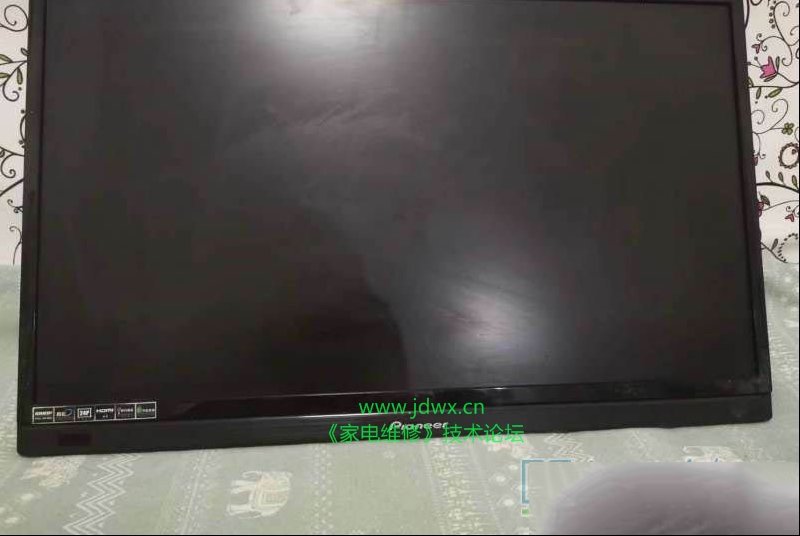

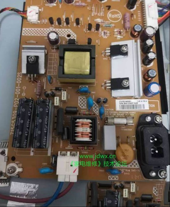

摘要: 收到同行送来的故障机壹台先锋LED-24E601小液晶电视,开机有指示灯,黑屏。怀疑背光坏了?拆开外壳,这小机器做工还挺不错的,有指示灯说明电源大概率输出是正常,测电源输出5.2V、16V均正常,ON/OFF低电平没有开机,按 ...

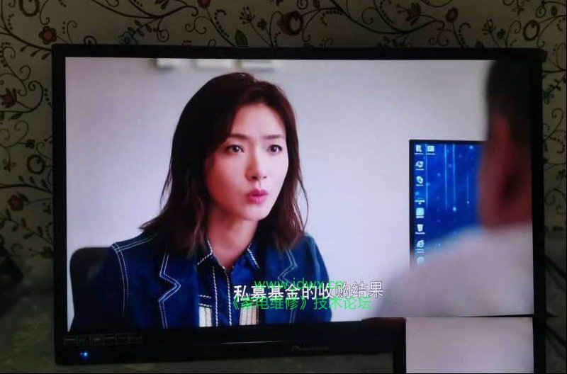

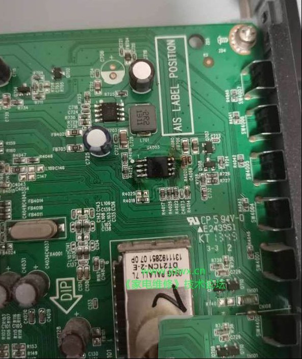

    收到同行送来的故障机壹台先锋LED-24E601小液晶电视,开机有指示灯,黑屏。怀疑背光坏了?拆开外壳,这小机器做工还挺不错的,有指示灯说明电源大概率输出是正常,测电源输出5.2V、16V均正常,ON/OFF低电平没有开机,按遥控开机键无效,按本机开机键也是无反应, 难道主板挂了?目测主板也未见有明显不正常的地方,怀疑数据错乱导致没有开机信号输出,去某宝上寻找数据,5元一个,找一只新的25064FVSIG数据存储块,编程器不认,无奈还是在淘宝上寻求帮助吧,30元给写好数据发过来,快递到了给发了两块,死马当作活马医吧,不行只能换主板了。拆下原来的芯片,换上去,上电试试呗,开机,屏幕亮了,故障搞定了。
       总结:1、先锋LED-24E601小液晶电视,开机有指示灯,黑屏的故障先试试写入数据看看。2、编程器要重新搞一个了,我再去挑一个编程器吧。
