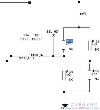

    目前MS82系列机芯有MS82,MS82C,MS82D。其中MS82采用的是MST6M181VS;MS82C和MS82D采用MST6M181VG芯片。 其中MS82C和MS82D的芯片一样,只有外围电路中,有些许不同:
以上3个机芯有高清标清之分,软件上没有区别,但是硬件有区别;如果不改硬件,直接调节屏参的话,高清的板子是没有标清的屏参的,同理标清的板子也没有高清的屏参,就算是全部对换软件也不行,需要更改硬件后再去工厂菜单就可以发现对应的屏参了。 具体方法如下:
1、 MS82C/MS82D机芯。 MS82C/D机芯的标清高清通过R135和R136控制,高清板子R135贴4.7K电阻,R136 不贴。标清板子R135 不贴,R136贴 4.7K电阻。在实际操作过程中,其实只需要将电阻的位置改变下。 实际上是通过R135和R136来控制SPDF_IN的高低电平,达到控制高清标清的显示的。

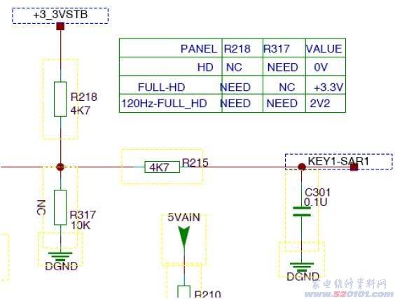

2、 MS82机芯 MS82机芯通过R218和R317进行控制的,相关控制表如下。在实际代换的过程中请按照该方法进行处理。原理和MS82C/D类似!
