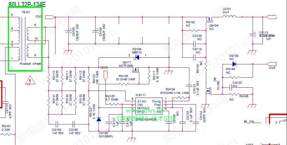

摘要: 收到同行送来的故障机壹台乐视S50 Air电视,故障表现为不通电、指示灯不亮,电源板号为715G6748-P02-000-003H。通电开机测电源除主机整流输出为300V外,其它各项输出均为零,判断为电源板损坏。该电源有个通病,就是板号 ...
    收到同行送来的故障机壹台乐视S50 Air电视,故障表现为不通电、指示灯不亮,电源板号为715G6748-P02-000-003H。通电开机测电源除主机整流输出为300V外,其它各项输出均为零,判断为电源板损坏。该电源有个通病,就是板号为D9104、型号为MB510的肖特基二极管容易损坏,在线测试阻值为零,确已损坏。应急修理本来是可以直接去掉该贴片二极管的,但为了保证同步整流驱动器SP6018的性能不受影响,同时也为减轻同步整流开关管Q9111的负担,建议最好找一个参数大于5A、100V的肖特基二极管换上。
