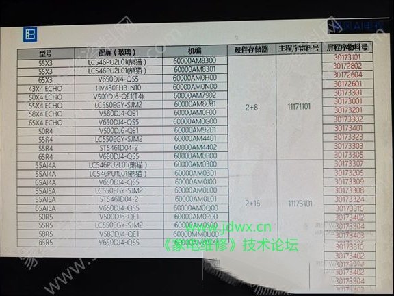

    1、6A358平台/MSD6A638
软件名:BFTVPanelid.txt
升级方法:进到工厂模式-本地烧录-烧录panelld
升级包内容:如下图
软件制作方法:找到暴风软件,将查询到的屏物料号写入txt文件保存,重命名为“BFTVPanelid.txt”点保存放在U盘根目录下

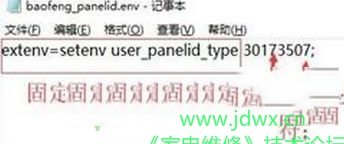

2、T962平台
软件名:baofeng_panelid.env
升级方法:在待机状态下按一下遥控器的待机键接着快速的按遥控器的下键
升级包内容:如下图
软件制作方法:找到暴风软件,将查询到的屏物料号写入txt文件保存,重命名为“baofeng_panelid.env”点保存放在U盘根目录下
