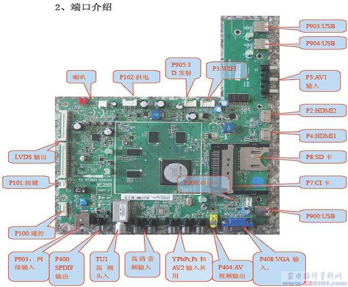

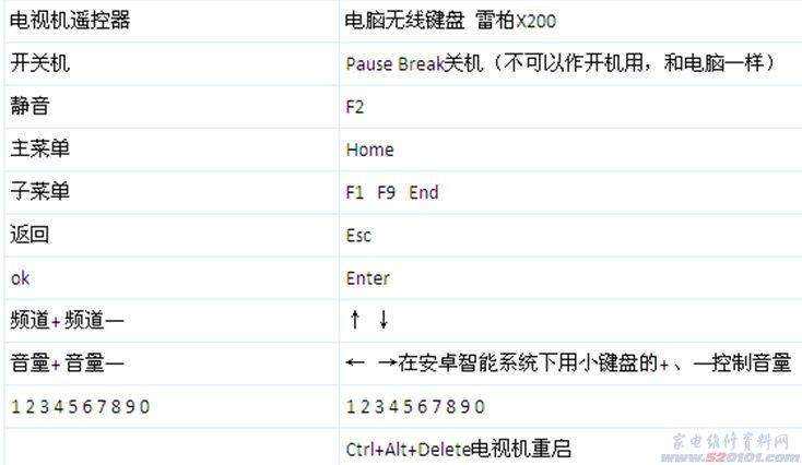

MT36是TCL第一款单一模块单纯Android系统的智能电视。本机可通过有线或者无线网络来实现上网功能 ,从而可以享受丰富的应用和开放的操作平台。在超级智能云平台,可以下载大量应用及游戏、影视、音乐等,下载后完成安装即可使用。而在云影音平台,华数互动模块提供了大量热映大片、电视剧等 ;还有全景浏览器、谷歌地图、在线教育及有声新闻。通过鼠标和键盘可以像使用电脑一样操作我们的电视。电视同时支持模拟及有线数字电视,支持120HZ及3D显示屏,可支持内置WIFI模块。
  E5390是需要外接USB无线网卡,V7300内置无线网卡

(2)整机的I/O接口图

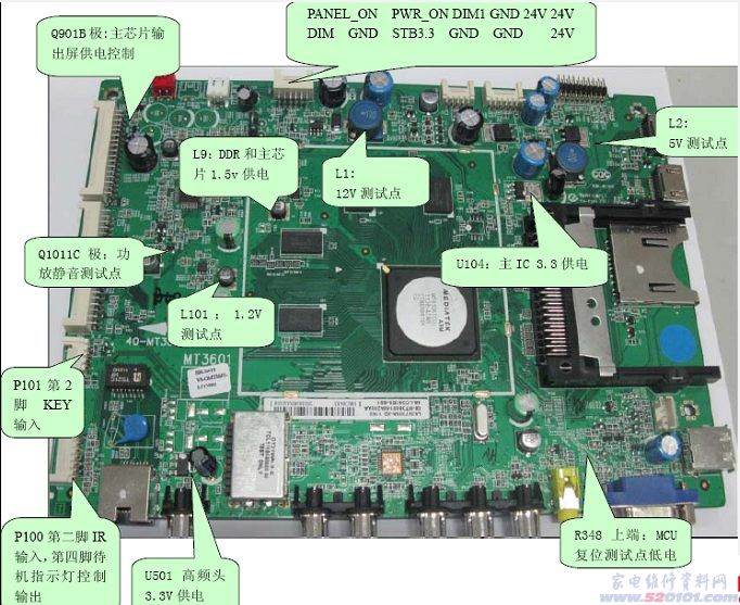

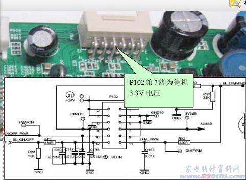

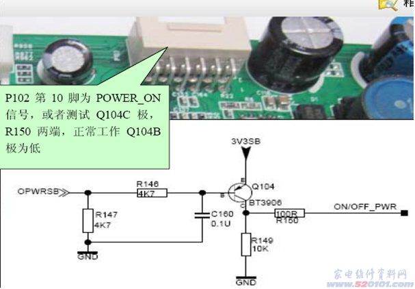

 待机时的关键点的测试电压,3.3 STB
电源打开(POWER ON\OFF)时的测试点
机芯主电源的测试点:
5、24V--12V测试点

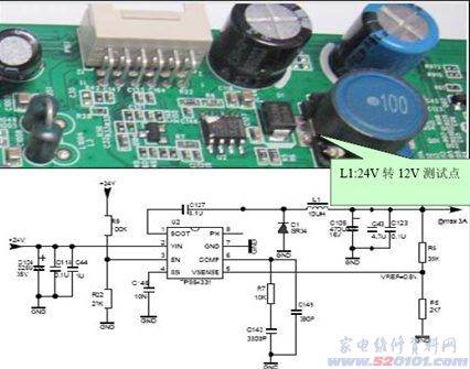

24V转12VIC是德州仪器的TPS54332在SS61,MS99等机器上使用过,它和MP1593一样是一个BUCK降压型,通过电阻分压取样来设置输出电压,第四脚为软启动,第三脚为使能脚,正常工作为高电平,第六脚为补偿,第五脚为FB反馈电压,正常工作为0.8V左右,第一脚为自举升压脚,接一个电容到续流二极管的负端。第八脚为内部MOS推挽输出接到续流二极管的负端同储能电感相连。内部MOS管导通期间向电感储能同时向负载提供供电,内部MOS管关断时电感释放能量通过二极管续流,来达到降压的目的。

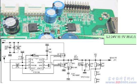

24V—5V
U1:RT8110是一个DC-DC 的电源IC,以前已在其他机芯上大量使用,一个同步BUCK 降压的模式,通过R49,R47,R48分压来设定输出电压值,U1的8脚接收到反馈信号后 调节PIN2 和PIN4输出方波的占空比,控制Q8,Q7 的两个MOS 管的导通时间,从而达到稳压的目的。

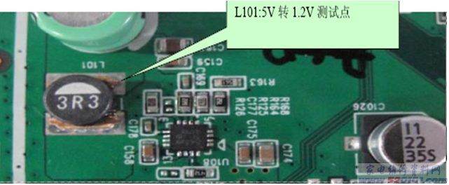

5 V---1.2V
U108:5V转1.2V使用的是德州仪器的TPS54519,功能和TPS54332差不多,还可以通过第8脚来设定工作频率,另外多一个power good(漏极开路输出)信号输出(第14脚,一般不用),此IC在MS99和MT10的倍频板上使用过。

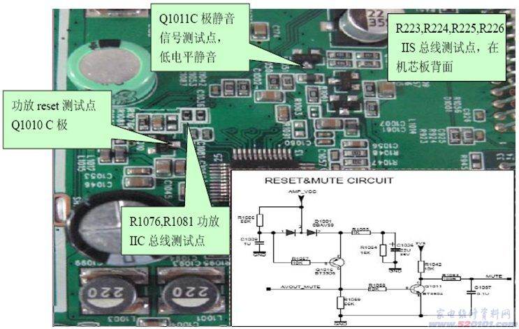

系统一上电,24V给C304充电(电容充电期间相当于短路)Q302B,E极电位相同,三极管截至,C极为低电平,当C304充满(电容充满以后相当于开路)以后Q302B极电位(2电阻分E极电压)小于E极电位0.7V以上,三极管导通,C极输出高电平。主芯片要求复位时间至少10MS以上。Q303是待机时防止系统复位而设计的。如果没有Q303这部分电路的话(正常工作后将RESET信号一直拉高,即使待机也将复位信号拉高),待机时24V掉电,Q302C极也会随着下降,系统也会随之复位。
伴音功放关键测试点

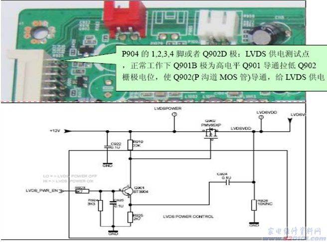

LVDS供电开关

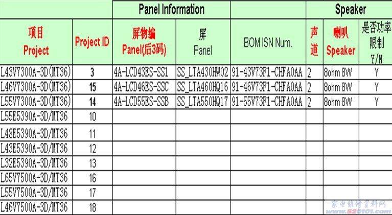

工厂菜单中包含如下内容:Hotkey开关,Warmup开关,DeviceID test、白平衡、Shop Init、NVRam Reset、PowerMode、USB Clone、工厂频道预置及Other。在Other中可以修改Project ID,在做了EEPROM清空动作后,需要修改Project ID以得到正确的 配置

 三、各机芯的适用机型及PROID

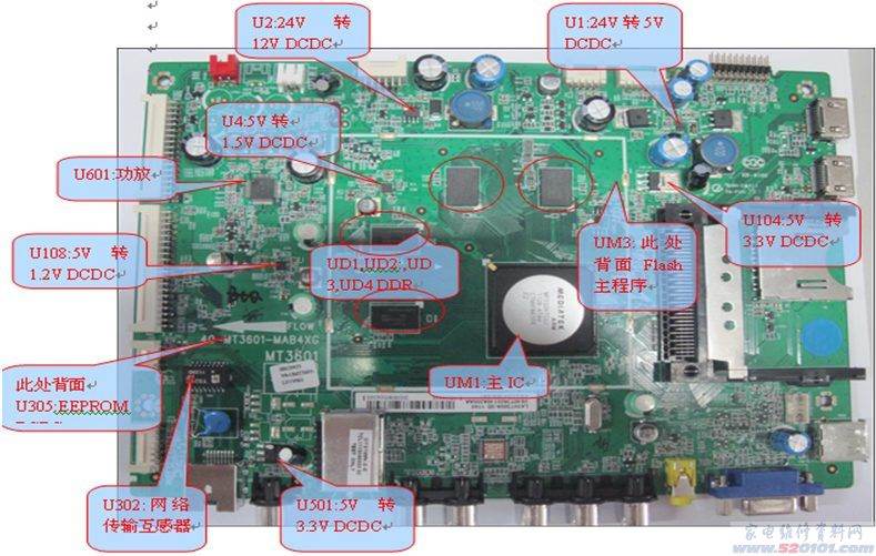

    MT36机芯的DDR分两个Channel,ChannelA为主程序的DDR,ChannelB为MEMC的DDR,因DDR和主芯片都串有排阻,故排阻短路将导致系统无法启动。ChannelA对应的DDR芯片位号是UD1/UD2,ChannelB对应的DDR芯片位号是UD3/UD4。通过串口打印信息可以很容易分辨是否DDR问题。
    MT36的电源有多个DC-DC, 各个DC-DC的电压需要比较准确 ,尤其是DDR的供电1.5V(L9),内核的供电1.25V(L101),内核电压不可太低,否则可能导致电视频繁重启等异常。
     主板采用的是4层板,故有部分电源是在PCB板内层排布,也有少量信号也走在PCB的内层,维修时需留意。
   Nandflash和Eeprom都在PCB的板底。
  大卡和主芯片数据和 地址线及控制线之间都串有排阻 ,排阻短路将导致大卡和 主芯片通讯失败,导致无法正常收看加密节目。

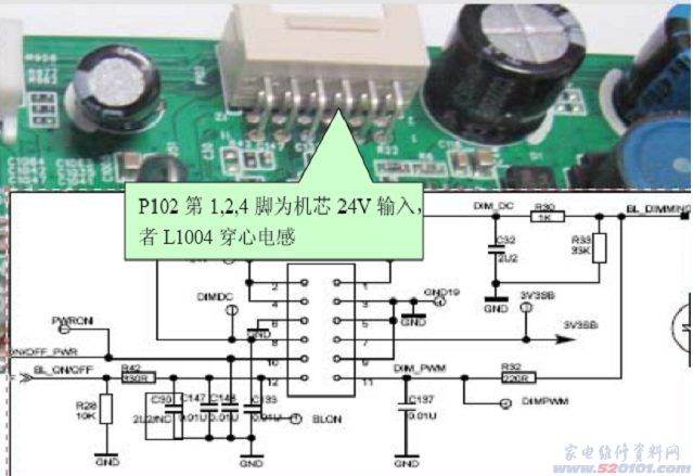

   针对自制背光的屏P102的第8脚为3D_Enable功能,进入3D模式需要置高。

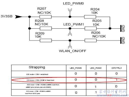

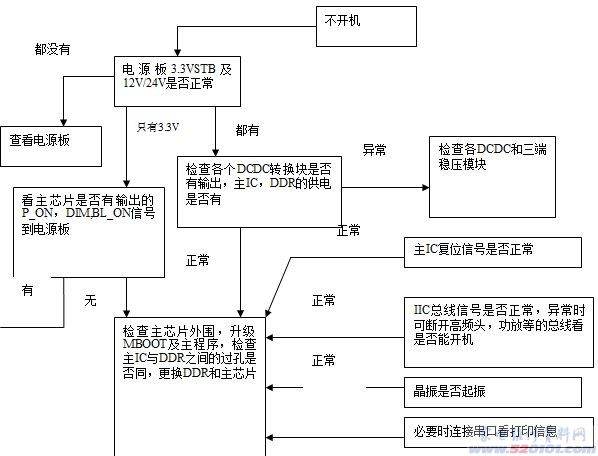

BOOT启动控制电平,如下图,当这三个电平不对的时候会造成不开机,而且打印信息也没有。LED_PWM0:0V、LED_PWM1:0V    WLAN_ON/OFF:2.5V以上,中试SKD的时候就遇到WLAN_ON/OFF电压不够只有1V左右造成不开机,打印信息也没有。
引起不开机的原因非常非常多,首先要排除各个板(电源板,主板,按键板,屏等)锁定在某个板上才能对症下药。主要有以下几种原因:供电异常,核电压,DDR参考电压,主程序异常,MBOOT程序异常,屏参不对,EEPROM数据错乱,主IC与DDR坏等等。借助串口工具,分析打印信息能帮助快速分析问题出现在那里。

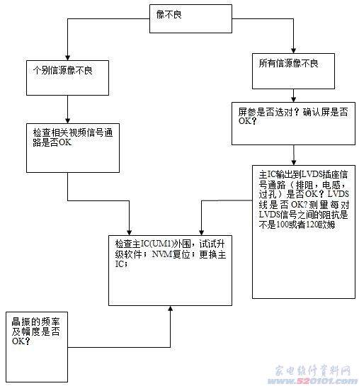

 2、像不良维修流程
TV、AV1、等单个信源的像不良维修方法:首先目测相关各通道电路的元件有没有明显的短路、虚焊现象,针对比较隐蔽的故障原因,就需要利用排除的方法进行处理。TV像不良的话先看高频头输出是否正常。因UM1的集成性很强,所有的视频信号均通过UM1 处理后再输出给后端,所以各种信源的像不良故障都可能是由于主IC 工作异常引起,因此需要判断问题是由UM1工作异常引起还是由于前端电路引起的。方法:可以将好机的输入到主IC的TV AV信号接到坏机的主IC上,坏机输入到主IC的TV AV信号输入到好机的主IC上,对接后如果故障跟着互换,说明故障是发生在UM1的前端,如果故障没有互换,说明故障发生在UM1或其外围电路上。
高清、VGA、HDMI 像不良?检查各通道的视频信号是否正常且是否准确传送到芯片的接收端,HDMI HDCPKEY和HDCP EDID能否检测通过。

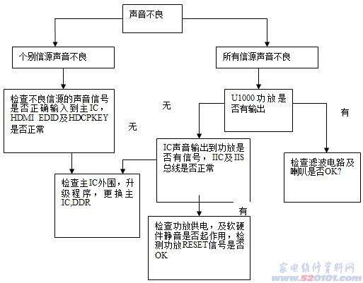

  3、声音不良维修流程
TV的声音需要看高频头输出是否正常,主芯片输出的IIS信号是否有。静音电路及功放复位是否正常等等。
