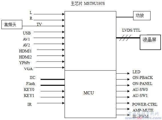

MST9U19JS关键脚介绍43,44为晶体振荡控制脚;158、159脚为总线控制脚。169脚为电压检测复位控制脚,当检测到复位正常时,电压才正常供给MST9U19JS工作。复位电路的工作流程:当开机时,3.3V电压通过二极管D201到了Q202的E极,另一路通过R219给电容C202充电,当充到一定的时候,Q202导通,复位电路起作用。或者通过U206(TCM809)来控制复位。29、30脚输出行,场同步信号到显示屏,控制屏显。

经高频信号处理后的TV信号,由排插P507的4脚输出TV视频信号,P507的1,2脚输出左,右声道音频信号。TV-VIN+信号输入到MST9U19JS的34脚输入。TV-LIN,TV-RIN分别输入到MST9U19JS的62,63脚输入。
AV、VGA信号流程:
两路AV输入,一路VGA输入,一路YPbPr输入,输入的信号经外接电阻,电容滤波,隔离后由MST9U19JS的17~26、34~38脚输入这些信号。输入的这些外部信号经MST9U19JS内部进行信号开关选择,自动化RGB/YCbCr模数转换输入,视频解码,色度解调,缩放引擎,Gamma校正等,最后送到显示屏进行显示处理。
USB信号流程:
由排插P406的2,3脚输出USB信号,此信号输入到MST9U19JS的142、143脚来控制USB信号。

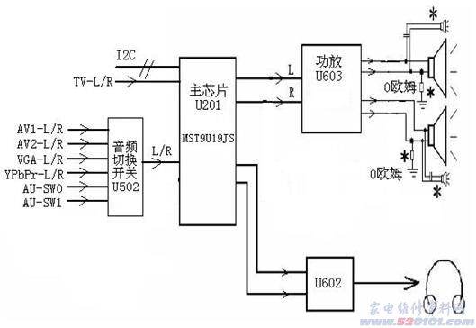

音频处理电路
输入的图像,伴音中频信号直接进入MST9U19JS进行中频处理后,由71、72脚输出伴音信号到伴音功放电路。左右声道的伴音信号经U603(TDA1517ATW)的3、18脚输入。输入的伴音信号经TDA1517ATW功率放大器后,由8、9脚输出左声道音频信号到左喇叭进行功率放大;由12、13脚输出右声道音频信号到右喇叭进行功率放大;IC的供电电压脚:15、16脚为12V电压供电。
静音处理电路
当12V瞬时上电时,一路通过D605到了Q606 的E极,一路通过R645给C648充电,使得Q606导通,高电平来到Q607的B极。使得Q607导通。这时M/SS脚电压为
12*[8.2/(8.2+10)]大约为5.4V左右。这个信号送到功放TDA1517ATW,完成静音控制。
另外,当进入稳定状态时,主芯片MST9U19JS发出静音信号AMP-MUTE高电平时,使得Q607导通。完成静音控制。
耳机处理电路
当切换到耳机功能的时候,U602的2,3,5,6脚输入音频信号经运算放大后,由1、7脚输出音频信号到耳塞。

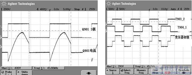

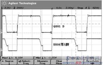

四、PFC 部分(临界电流模式)

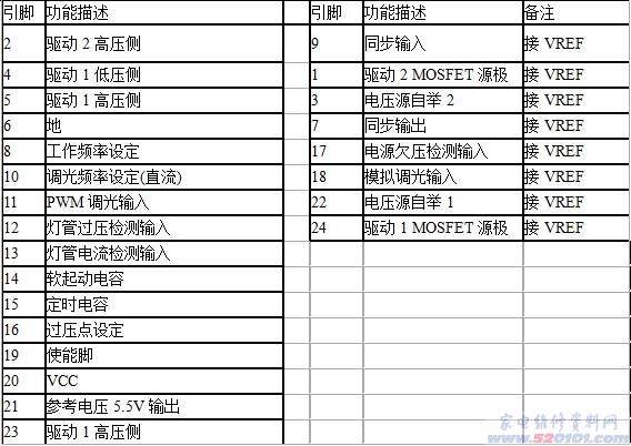

1、OZ9926A引脚功能说明

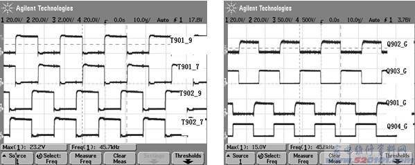

2、MOSFET的 驱动(以LDR1为例)
  U901输出的LDR1电压VPP幅度只有5V,通过Q914的电平变换(电压放大器),输出24V的驱动信号,经Q906、Q912的推挽放大驱动变压器T902,经T902隔离后驱动Q903。其中Q918的作用是为缩短Q903的电压上升沿时间,降低损耗。
