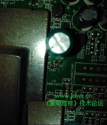

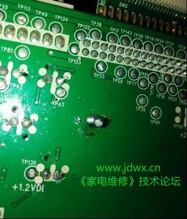

摘要: 收到同行送来的故障机壹台熊猫LE32M18电视,故障表现为红灯亮不开机,按健摇控都不起作用,拆机测主板上的电压,3.3V 2. 5v都正常,当测1.2v测试点时只有0.9V,关机测量阻值只有几欧母,短路了,拆下大滤波电容测试正常, ...
    收到同行送来的故障机壹台熊猫LE32M18电视,故障表现为红灯亮不开机,按健摇控都不起作用,拆机测主板上的电压,3.3V 2. 5v都正常,当测1.2v测试点时只有0.9V,关机测量阻值只有几欧母,短路了,拆下大滤波电容测试正常,顺着电路拆贴片电容测试,当拆到C395时短路消失了,测C395贴片己短路,换新后正常开机。按健摇控都能用了。
