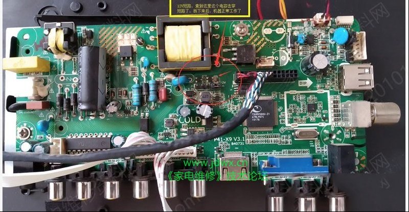

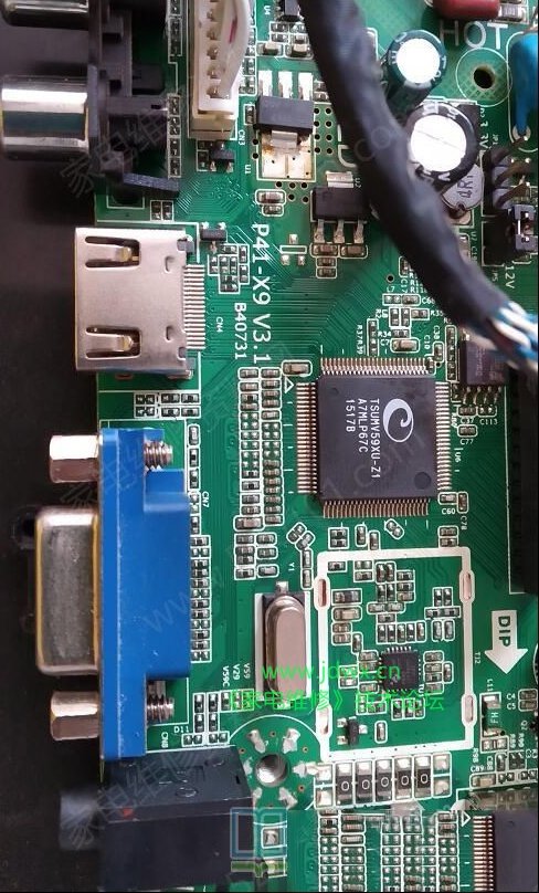

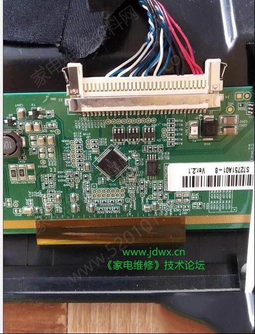

摘要: 收到故障机组装机液晶电视,其主板采用的是P41-X9 V3.1,配屏ST2751A01-8 Ver.2.1,故障表现为是插电指示灯不亮不开机,拆开一看是三合一主板,查5V没有,12V没有,300V正常,断电检测,12V短路,双向二极管和电 ...

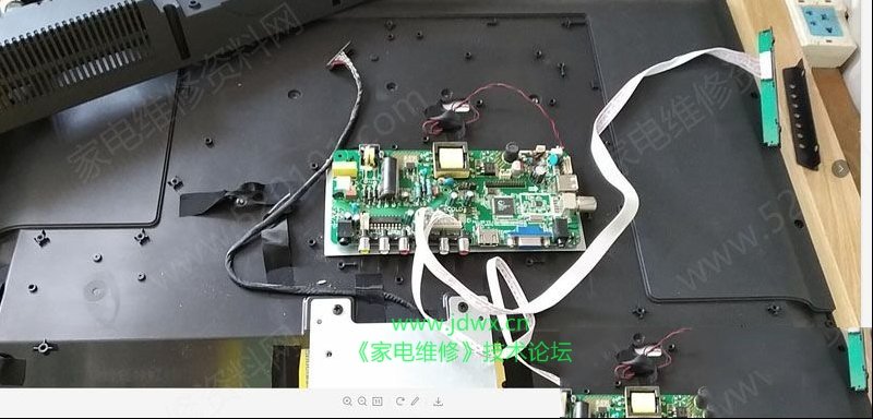

    收到故障机组装机液晶电视,其主板采用的是P41-X9 V3.1,配屏ST2751A01-8  Ver.2.1,故障表现为是插电指示灯不亮不开机,拆开一看是三合一主板,查5V没有,12V没有,300V正常,断电检测,12V短路,双向二极管和电感都拆了还是短路,查到一贴片电容短路,拆开后短路消失,那就拆了不用吧,试机两小时一切正常。
