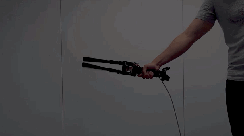

来自人工智能研究中心的两名德国工程师规划出了一款独特的VR控制器,它运用了一种双重折叠扇状系统,根据虚拟现实体验中发生的不一样场景来开启和关闭,从而给你动态和被动的触觉反馈。
简而言之,他们通过拖拽和重量转移在VR中创造了人工重量。
在最近发表的一篇论文中,安德烈·泽纳(Andre Zenner)和安东尼奥·克鲁格(Antonio Kruger)概述了他们对一种被他们称为“拖拽”(Drag)的系统的研究:通过基于身体运动、与之交互的数字对象以及你如何处理所述数字对象的不一样类型反馈,给你触觉重量的感觉。
Zenner和Kruger在两年前首次探索了这一概念,他们运用了一种相似棍子的装置,他们称之为Shifty。这是一个VR控制器,它运用一个内部的重量来来回移动,创造出重量的感觉。拿起一件物品,内部的重量向前移动,让虚拟物体感觉很重。物体越大,重量就会延伸得越远。放开物体,重量就会缩回手柄。
从那时起,这个项目就演变成了在VR控制器上进行拖拽。工程师们并没有运用前后移动的内部重量,而是改用了一个控制器,该控制器运用3D打印部件组合、一个激活控制器的按钮、一个HTC VIVE跟踪器、两个用于驱动的MG996R伺服电机和两个可打开的半大型折叠扇子。可在570ms内打开高达650%实际尺寸的区域,以产生阻力。
当你抓取一个有重量的虚拟物体时,例如一个小砖块,控制器上的折叠风扇会打开,当你捡起砖块时,会产生空气阻力。拿起一块更大的砖头,风扇会再打开一些,导致更大的阻力。
当折扇完全打开时,控制器看起来就像一个非常有科技感的网球拍。
