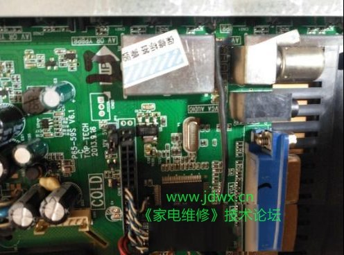

32英寸雅佳牌液晶电视红灯亮不开机的维修
2023-4-27 18:25| 发布者: 开心| 查看: 229| 评论: 0
摘要: 收到同行送来的故障机壹台杂牌液晶通电红灯亮不开机,按键和遥控均失效,拆机检测按键板电压只有1.7V,不正常,正常应该是3.3v,再测主板上各电压发现一个三端稳压U2输入5V正常,输出只有1.7v,严重偏低,型号1117ADJ, ...
    收到同行送来的故障机壹台杂牌液晶通电红灯亮不开机,按键和遥控均失效,拆机检测按键板电压只有1.7V,不正常,正常应该是3.3v,再测主板上各电压发现一个三端稳压U2输入5V正常,输出只有1.7v,严重偏低,型号1117ADJ,换同型号3.3V输出稳定,故障机修到这里,终于修好值得探讨。。
