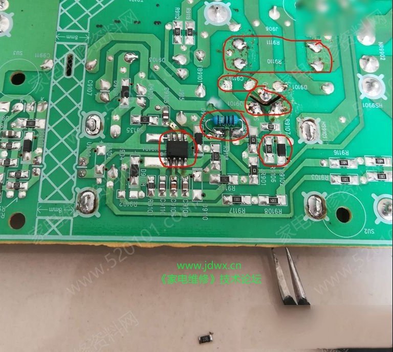

    收到同行送来的故障机壹台乐视L434FCNN液晶电视,故障表现为三无故障,拆机初步检测:1、保险丝烧坏;2、电源场效应管Q9101损坏;3、C9119炸裂;4、限流电阻R9110、R9111损坏(两个0.33欧/2W);5、场管推动电阻R9105(贴片22欧姆)损坏;6、电源集成块U9101外观无恙,经验判断已坏。吸收电路测量正常,整流桥无问题,滤波电容正常,开始着手更换损坏配件,如下图所示。
        一时找不到贴片电阻用一普通电阻代替,更耐用。
       经上检查更换后,稳压输出正常,开机正常。提示:此机器无面板手动开关,维修时务必让客户带遥控器或送遥控器一起维修。
