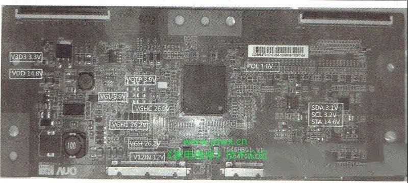

    收到同行送来的故障机壹台HPC I-55L触摸一体机,故障表现为无信号时雪花点基本正常,接上信号后图像重影。首先用无水酒精清洗上屏线触点,开机故障依旧。反复晃动上屏线,故障也无变化,这说明上屏线正常。按照逻辑板的标识(见图3)找到相关测试点,实测电压见表1。与正常的电压对比,全部正常。怀疑逻辑板上的主芯片AUO12405异常,更换逻辑板后故障机修到这里,终于修好值得探讨。。
