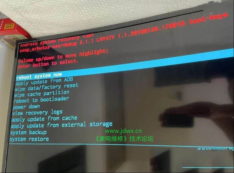

    收到同行送来的故障机壹台55寸4K高清杂牌电视机,出现“程序停止应用”。拆开电视机后盖,主板型号是P130-638V6.2,按照主板型号在淘宝上购买刷机程序,将程序拷贝到优盘里进行刷机,出现刷机程序后,按电视机任何按键都不起作用,刷机失败。怀疑主板EMMC损坏,更换主板后电视机工作正常。
