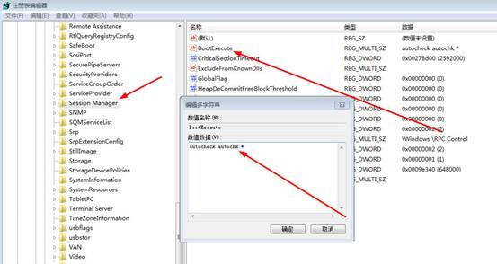

第一步:打开注册表编辑器,在HKEY_LOCAL_MACHINE\SYSTEM
\CurrentControlSet\Control\Session Manager中将BootExecu
te键值(系统默认为autocheck autochk *)备份后删除掉,阻止该程序继续自动启动。
第二步:在任务管理器中结束相关进程,删除System32目录下的文件rpcnet.exe、rpcnetp.exe、rpcnet.dll、rpcnetp.dll(注意:此时切勿重新启动Windows)。
第三步:在System32目录下分别新建以上四个文件,文件内容为空,为每个文件执行如下操作:右键单击,打开属性页,切换到“安全”选项卡,为列出的每个用户或组(包括SYSTEM)设置为拒绝“完全控制”。
